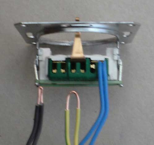

есть провод Nym 2х2.5, на него планируется установить две розетки на расстоянии 3 м. Подскажите, пож-ста, как грамотно "врезать" в провод вторую розетку. Буквально разрезать провод и подсоединять розетку или есть более правильные способы подключения.

НЕПРАВИЛЬНО, если резать провода "Не рассматривая вопрос отводимой от розетки мощности, мы коснёмся темы соединения проводов в розетках. Как видно на снимке, фазный - чёрный провод, имеет разрыв по длине. Такой же разрыв и на нулевом – синем проводе. Как бы мы не старались затянуть эти проводники зажимными контактами в розетках, идеального соединения всё равно не получится. Т.е. этот участок будет обладать дополнительным сопротивлением и при большой потребляемой мощности, оборудованием запитанным от этой или следующей розетки, на этом участке цепи образуется падение напряжения, что и поведёт к нагреву проводов и вследствие этого к обгоранию изоляции." (рис 1)

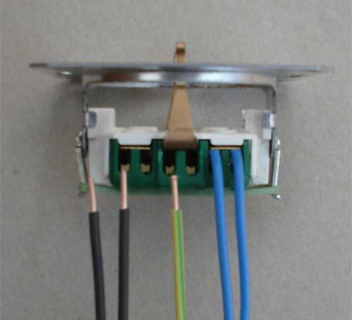

ПРАВИЛЬНО, "предлагаем более надёжный способ подключения розеток шлейфом. Необходимо лишь при прокладке новых проводок сделать петлю кабеля в монтажной коробке (коробке для установки розетки), а далее подводить кабель к следующей розетке. На снимке, на жёлтом проводе показан этап снятия изоляции с проводника, а на чёрном – то, что должно получиться после его обжима." (рис 2)
коллеги, вопрос, что значит "петля кабеля" в коробке для установке розетки?
спасибо

Вряд-ли вы сможете засунуть сложенный вдвое провод в отверстие для одного провода в розетке! Розетки эти как раз расчитаны на то, что-бы вставить два отдельных проводника не более 2,5 мм.кв. А у вас уже получается по 5-ть квадрат каждая жила. Вы просто разнесёте розетку. и она "разлетится" от такого обращения с ней. А вот земляной провод должен зайти в контакт розетки без разрыва, и как это сделать читайте на форуме ( об этом много писали)

правильно ли я понял, что для подключения второй розетки ноль и фаза разрезаются?

Угу, одним словом телепаты. Розетки бывают разные... То же вико - идеально подходит для таково рода подключения. Беспорно что такой вид комутации позволяет уменьшить возможность падения напряжения, выгорания питаюших жил и некоторых другие нюансов. Только данный способ подходит для крепления под винт (не под клемник, а именно под винт). В представленом вами материале данный вид инсталяцие розеток не допустим!!! Так что если хотите реализовать данный способ, подберите подходяшие электро установочные изделия.

не парьтесь мужики ... режьте... 10 лет проработает и без проблем...2ое сечение засовывать вместо одного...ага..или розетки выбирать под способ монтажа... это уж слишком

Юрий-Электр написал : Вряд-ли вы сможете засунуть сложенный вдвое провод в отверстие для одного провода в розетке!
вот вот была нужда провод в 4 квадрата в розетку запихивал с трудом Д=2.2мм и тут вдвое сложенный запихивают 1.8мм*2=3.6мм
