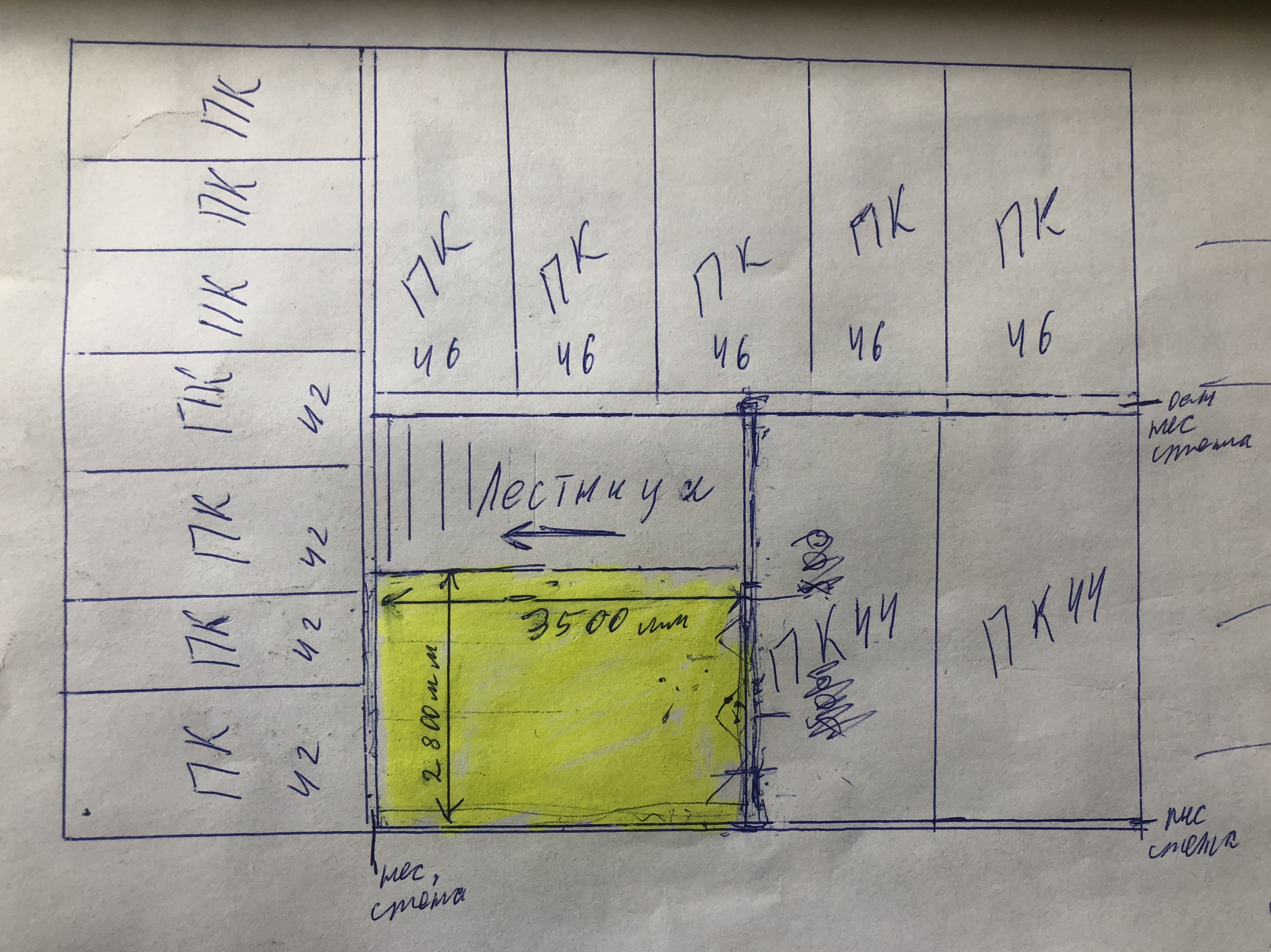

Прошу помощи, нужно в желтом прямоугольнике сделать монолитное перекрытие с левой стороны и с низу есть армопояс а с права плита ПК44 с верху лестница не привязаться. размер перекрытия 3500х2800. на нем будет располагаться ванная комната. нужно сделать правильно и надежно, под перекрытием туалет на первом этаже и коридор, колонны не предусмотрены в фундаменте, под первым этажом подвал перекрыт плитой ПК. как выполнить конструкцию? и как ее армировать?
