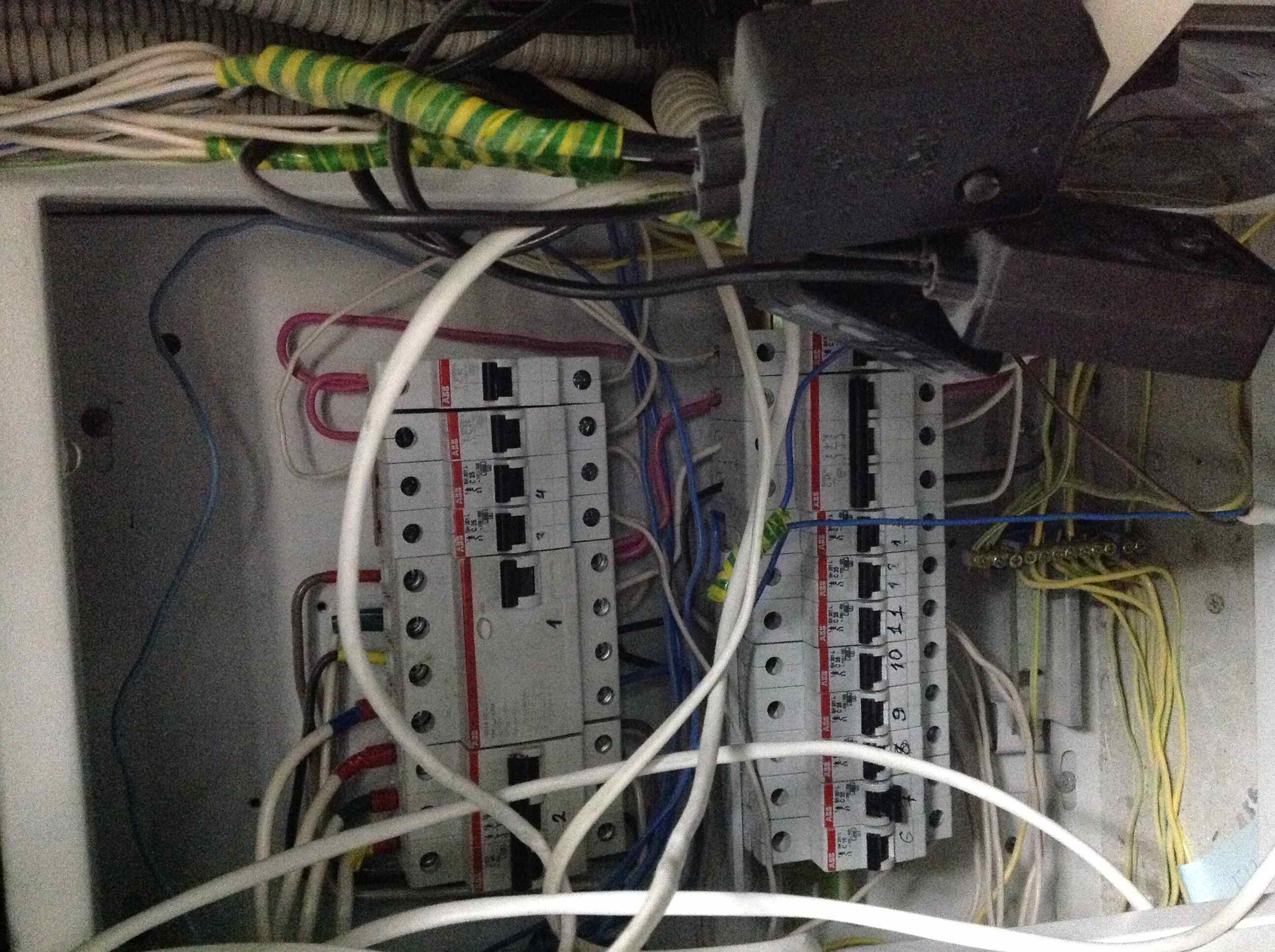

Приветствую всех откликнувшихся! Прошу помощи у компетентных людей, ситуация следующая: знакомый открыл салон красоты, т.е. взял в аренду помещение, электропроводка выполнена не понятно кем и когда и выполнена с нарушениями. Ввод трёхфазный, на вводе трёхполюсный АВ 50А, далее четырёхполюсное УЗО 63А/30мА и далее групповые автоматы (все автоматы на 25А, бред полный!), сечение кабеля групповых линий: розетки 2,5мм.кв. и освещение 1,5мм.кв. Из потребителей : розетки по периметру зала для фенов, машинок для стрижки, кондиционер, освещение, вывеска, вентиляция, телевизор. И роизошло следующее: работники по окончании рабочего дня, уходя, решили обесточить все помещение и отключили общее УЗО , на следующий день, придя на работу включили УЗО и в этот момент в телевизоре произошел хлопок и телевизор вышел из строя, телевизор был заменён , через день ситуация повторилась, сгорел второй телевизор!!! Напряжение в сети , как говорит хозяин не стабильное, чаще пониженное 180В-200В. Какие у вас будут соображения? Виноваты перепады напряжения или может быть перекос фаз? Или ещё что?
