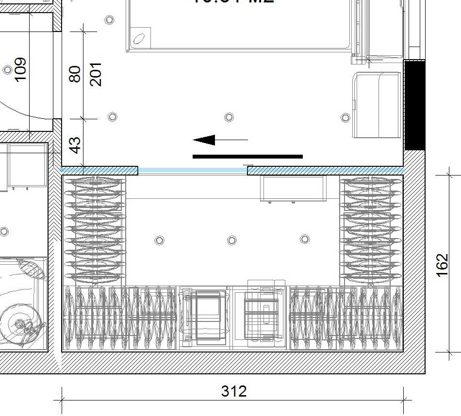

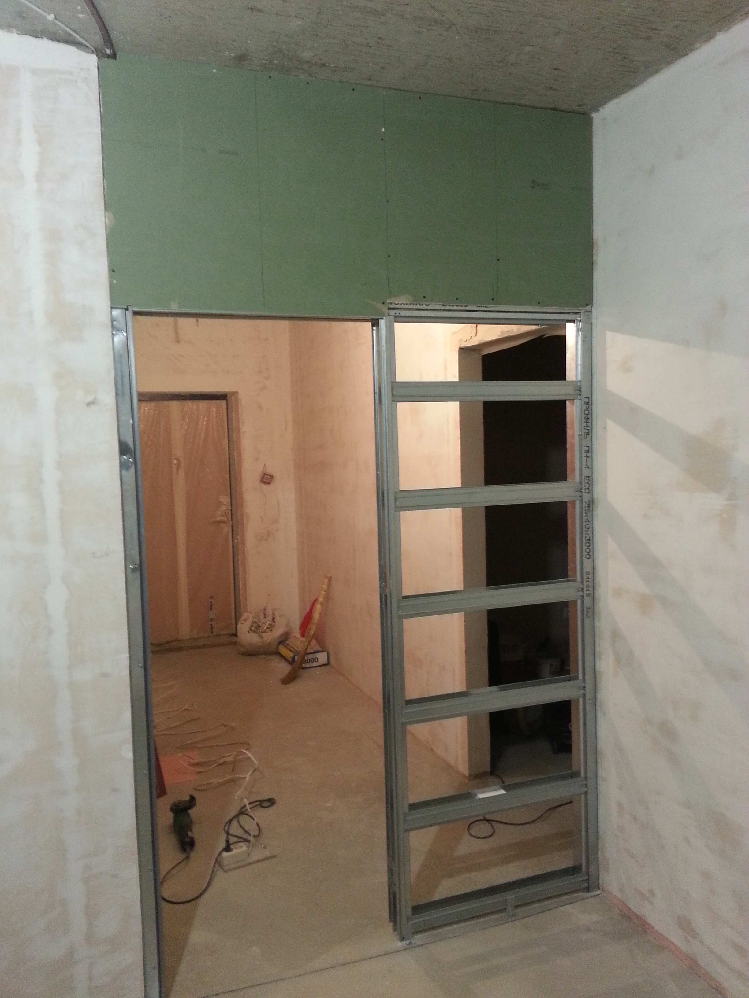

Здравствуйте, Нужен совет как лучше организовать раздвижную дверь в гардероб. От длины комнаты шириной 310 см собираюсь отрезать 160 см для гардеробной. Исходя из плана наполнения и размещения внутри гардеробной могу сделать дверной проем 100 см +- 10 см
Хотелось бы в конечном виде получить что-то похожее на это:
1) Как правильнее на 100 см проема: нужно две двери по 50 см делать или одну на 100 см? 2) Стена для этого из ГКЛ возводится? 3) Сначала стену делать или сначала нужно крепить элементы двери и потом их обшивать? 4) На сколько вообще надежны скрытые механизмы, которые в стене и не доступны? 5) Посоветуйте какие раздвижные системы искать по цена-качество?
Поскольку все работы в еще на стадии проектирования, то возможны любые корректировки размеров, расстояний и конструкций.

Пенал Eclisse Unico Double, если предполагается наличие обрамления проема. Если обязательно отсутствие обрамления проема, то Eclisse Syntesis Line Double и тогда с обозначенным внешним видом полотен можно распрощаться, перейдя либо к полностью гладким глухим полотнам, либо цельностеклянным полотнам, т.к. особенности требований к конструкции полотна таковы, что не дадут применить проиллюстрированное на картинке без "похорон" возможности обеспечения доступа к механизму, который должен быть обеспечен. Остальное - чистый "колхоз", который возможен, но априори не является верным путём. !#[https://www.youtube.com/watch?v=a78XPnngglk] !#[https://www.youtube.com/watch?v=HtNOp87rcro]

vago083050, вот спасибо! Теперь знаю, что называется "пенал" :) Остановились на варианте однодверном 80 х 2000 см. Видел пеналы для 2х типов установки в гипсокартон и под штукатурку Какой вариант предпочтительный если перегородки еще нет? Кирпич на ребро ставить и стыковать пенал к нему из ГКЛ делать перегородку?

Складом обычно поддерживают те, что для ГКЛ. Перегородка такая: профиль 75мм + два слоя ГКЛ 12,5мм с каждой стороны, итого 125мм.

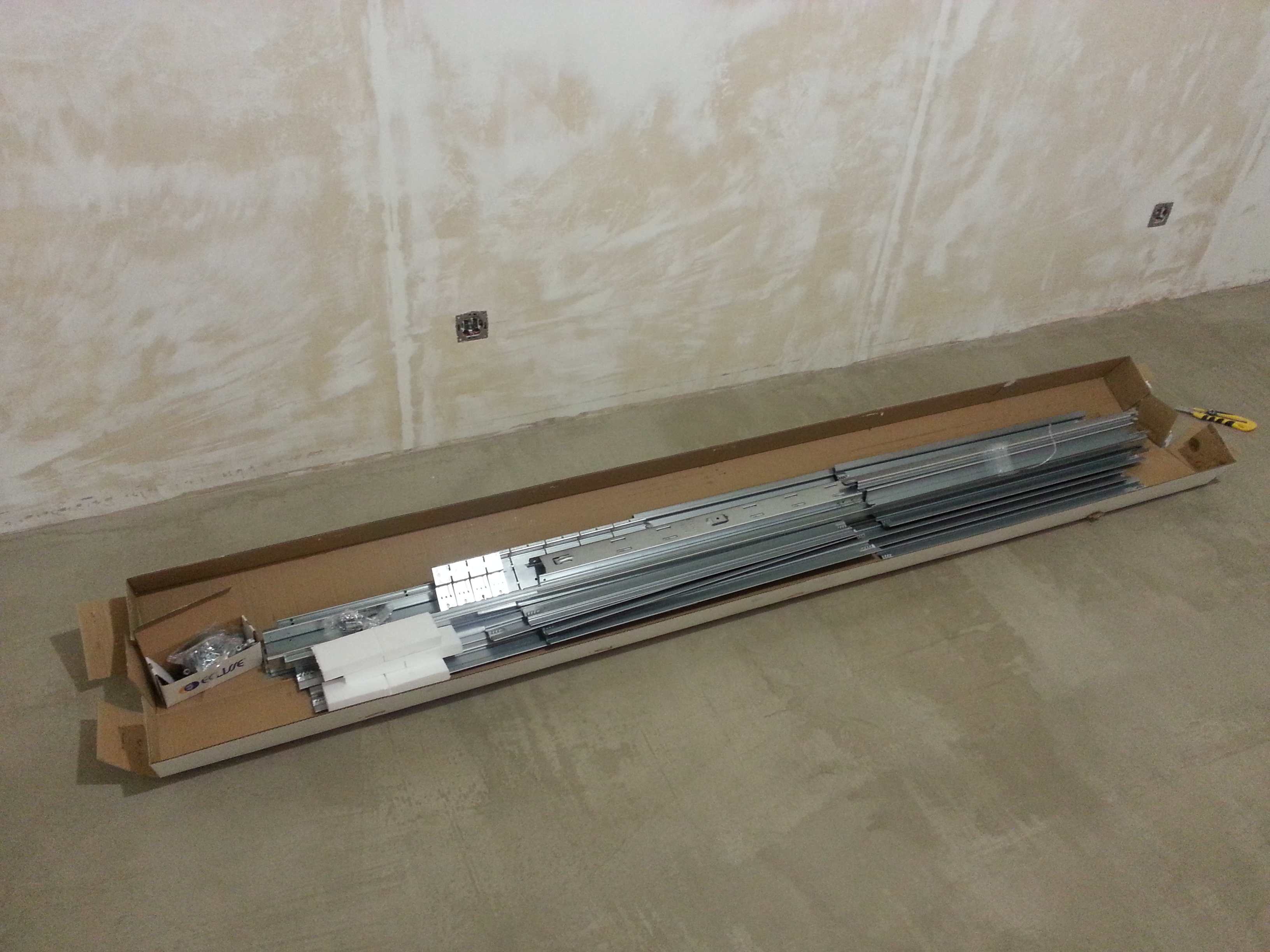

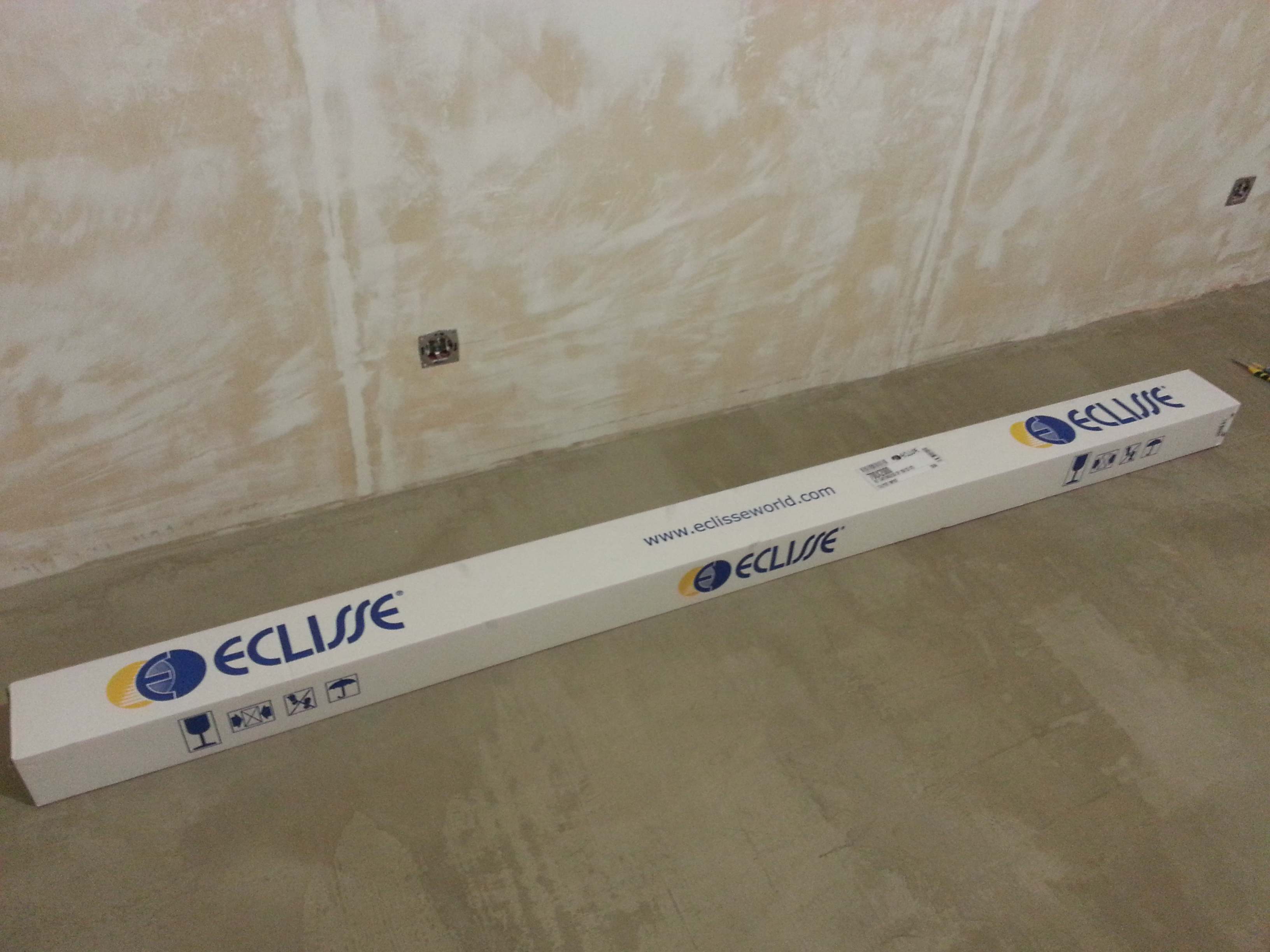

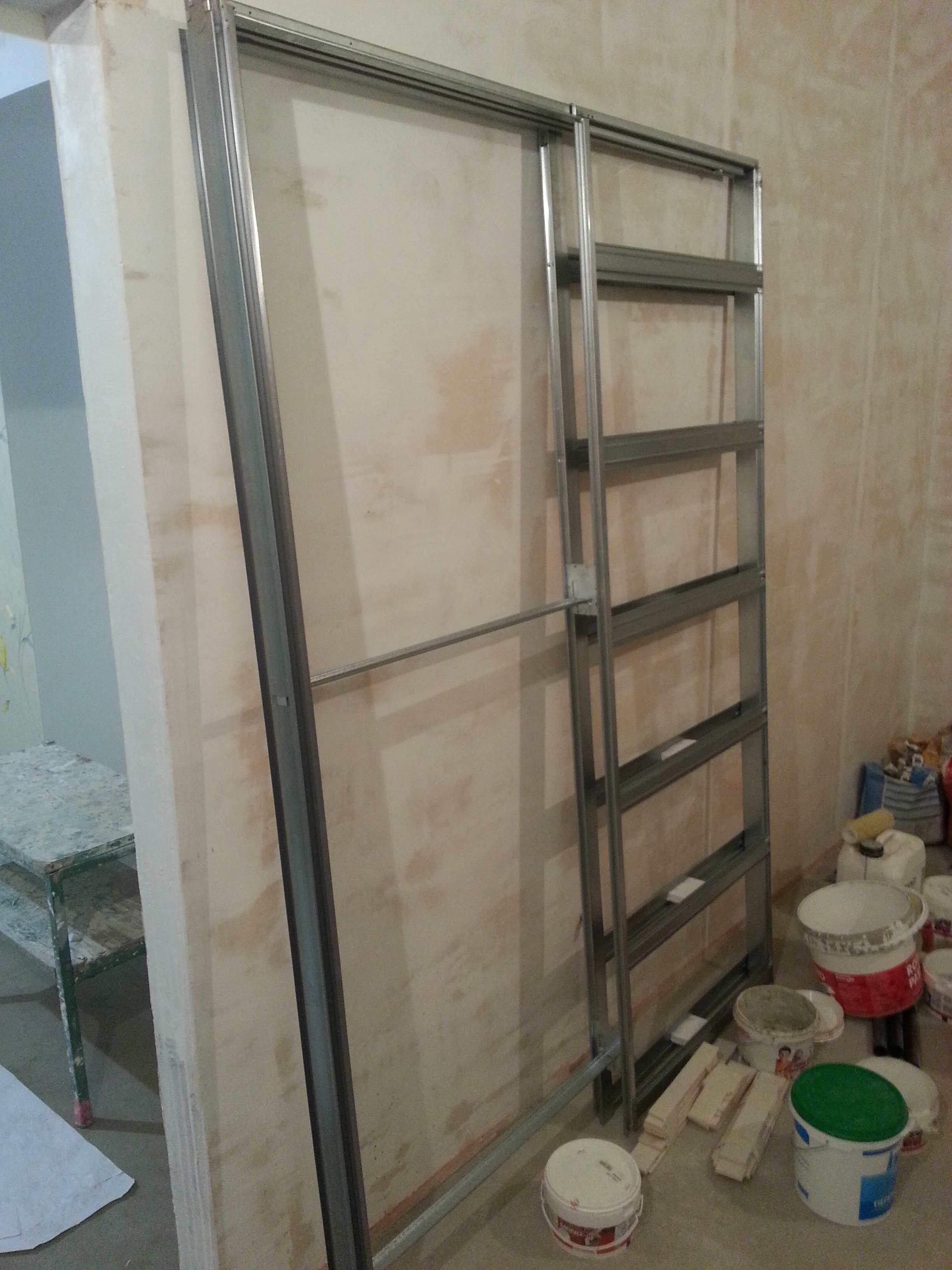

{{post:5812361,Видел пеналы для 2х типов установки в гипсокартон и под штукатурку}}
AlSemenov, для установке в ГКЛ вот так вот выглядит
Kryos
Kryos
Регистрация: 29.07.2015
Ногинск
Сообщений: 83
26.10.2016 в 11:55:06
AlSemenov написал: Видел пеналы для 2х типов установки в гипсокартон и под штукатурку
вот так пенал для ГКЛ выглядит.
