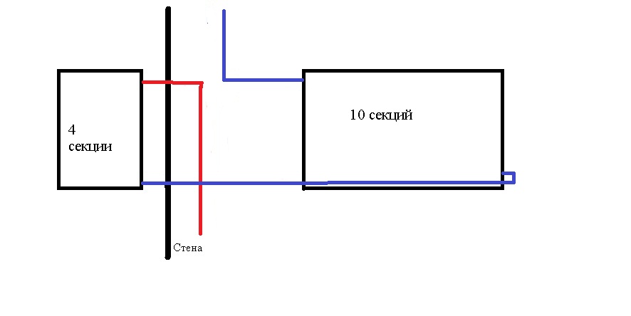

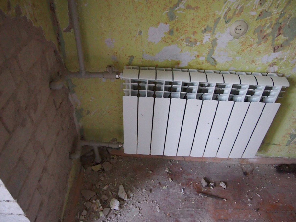

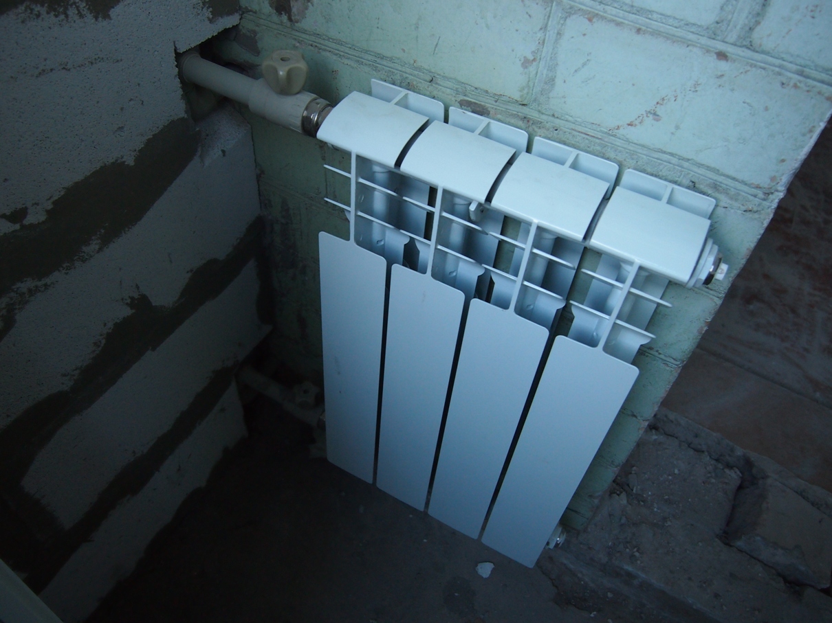

Вот так у меня сейчас:
Подскажите, пожалуйста, как правильно переделать, чтобы радиаторы работали.

suberr написал: Подскажите, пожалуйста, как правильно переделать, чтобы радиаторы работали.
так как вы вначале указали на схеме, вполне рабочая схема для нижней подачи, байпас ставьте где угодно вертикально между подачей и обраткой на 1 диаметр меньше чем стояк
краны бы я лучше заменил на латунные. пластиковые со временем почти всегда текут по штоку.

Олегович написал:
Олегович, байпас где угодно - наверное только между горизонтальными участниками труб, а то поставит между вертикальными - затекания вообще не будет.

SunFire, конечно между горизонтальными причем сместив от оси, между вертикальными не будет компенсации температурного расширения.
А "затекание" вообще не важно в такой схеме. Будет работать гравитационная составляющая.

Спасибо всем откликнувшимся! Какая все же схема будет предпочтительней первая или вторая (диагональ), чтобы и мне хорошо, тепло было и соседям?
