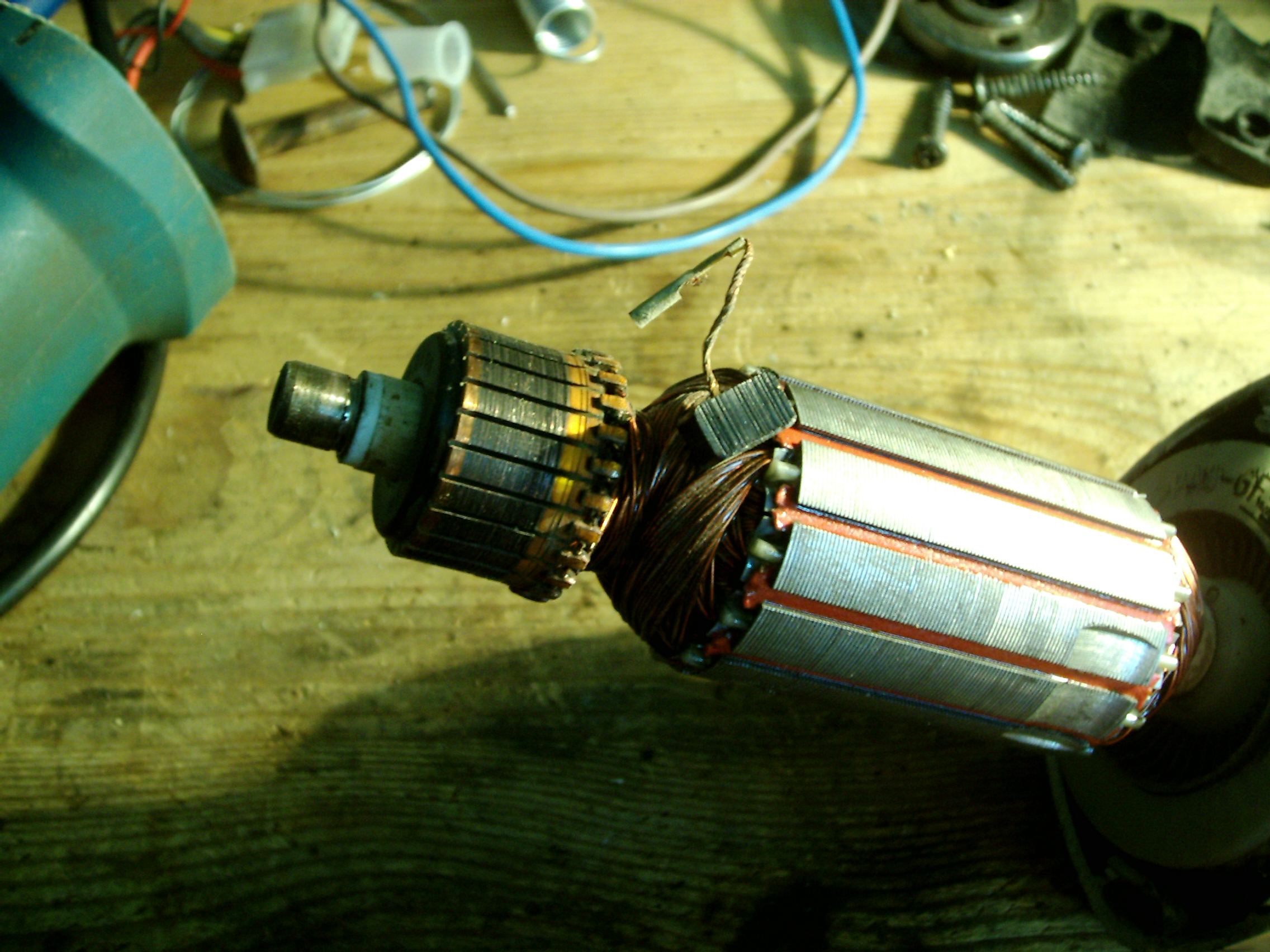

В общем суть проблемы такова. С недавнего времени начался сильный износ щеток и искрение на коллекторе(не круговое). Якорь вроде целый, кз не видно, прозвонил. В чем может быть причина таких борозд на ламелях и щетках, на фото. Щетки должны быть нормальные, до этого они работали долго. Коллектор тож был целый, почему так стало? У меня ступор...

Сопротивление между контактами ротора(если мерить по щеткам) по кругу одинаковое и составляет 2.5 Ом. Болгарка в принципе работает, проблема только в высоком износе.

Подшипники нормальные?

Vo.V.A., все ок, ничего нигде не люфтит, я проверил

Кстати забыл сказать, искрит сильнее только одна щетка, но износ у обоих почти одинаковый. Да, и еще одно, возможно эта херня началась после того, как была произведена пыльная работа по обработке дерева шкуркой. До этого почти 2 года с металлом работал, все было в шоколаде!

Подождите, кажется я понял в чем проблема. Якорь не имеет люфта, но зато имеет эксцентрик. То есть коллектор движется как бы не по окружности, а по овалу, значит тем самым щетки слегка ходят туда сюда во время работы. когда через болгарку пролетает пыль, она забивает щеточные пазы и щетки от этого хуже двигаются вверх-вниз, образуется зазор и его пробивает искра. Но почему образуется именно борозда на щетке и коллекторе?

Шлифануть щетки и коллектор по новой, если опять начнет также - где-то в роторе контакт пропадает...:(

victor0051 написал: искрит сильнее только одна щетка
Если действительно только одна и с другой стороны болгарки, другая щетка не искрит, то - -заедание в щ/держателе самой щетки. -ослабление пружины. -кз виток одной из катушек статора.

У вас было попадание абразива между щёткой и коллектора, вот и повышенный износ. Проверьте целостность пружины щёткодержателя, а так же как уже писали выше - может просто застревание или щётка плотно ходит в щёткодержателе.

В общем расклад такой. Сегодня был в сервисном центре, так как аппарат на гарантии. Там меня продинамили, сославшись на "не гарантийный случай". Сказали, что в инструкции написано, что болгарка BORT 905r может работать только с металлом, но не с шлифовкой дерева, резкой камня или полировкой стекла. Причина неисправности до сих пор не ясна. Хочу предупредить всех, не покупайте это говно! Дают гарантию 3 года, но на деле гарантии вообще никакой!! Либо покупайте, но сначала подумаете, нужно ли вам такое говно, которое работает только с металлом и у которого и без вышеописанных неполадок клинит тормоз, около редуктора внутри(эту неисправность я устранил сам 3 неделями ранее). 2 поломки за 1 месяц, это слишком...( Не инструмент, а сплошное нервное растройство!
