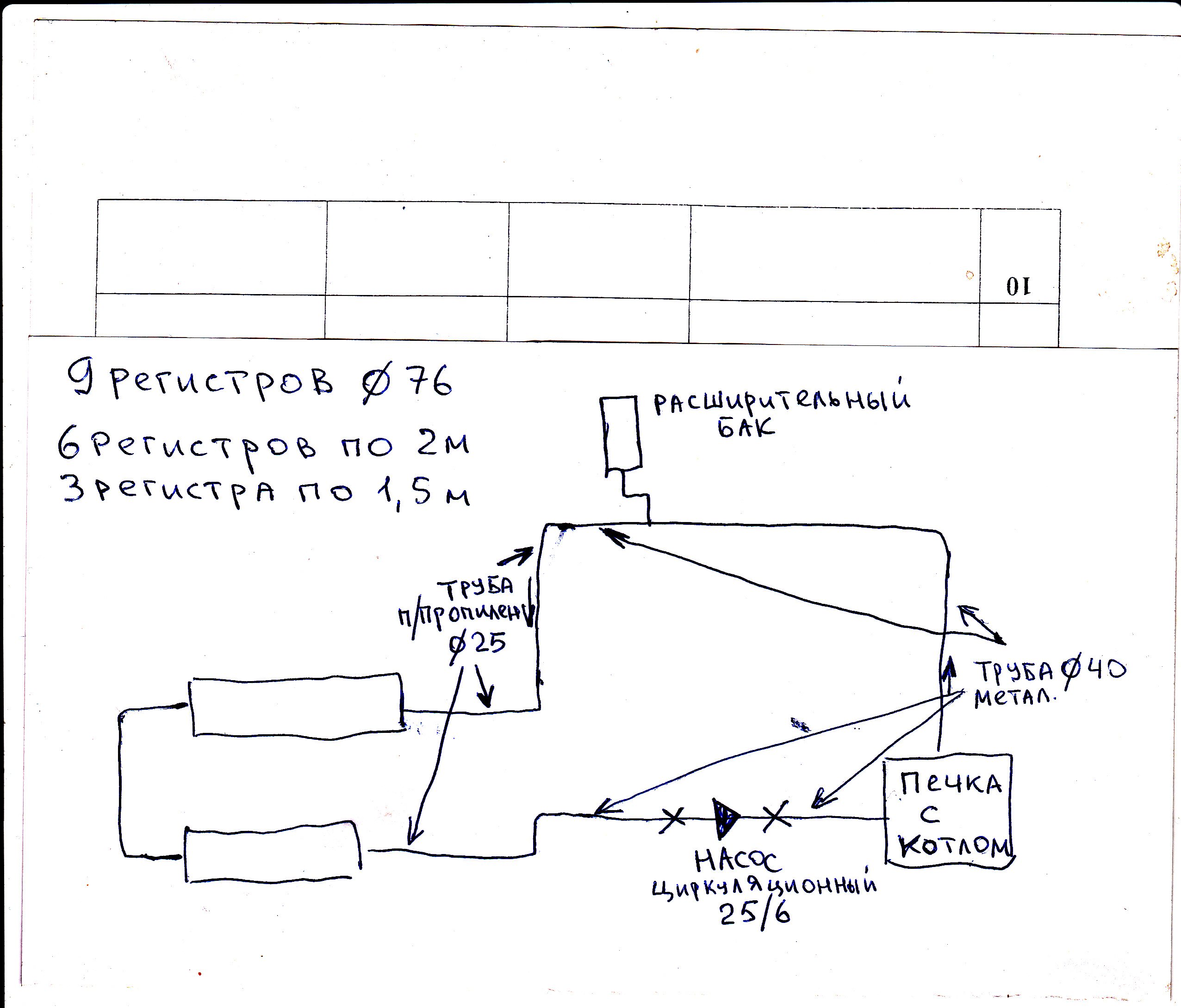

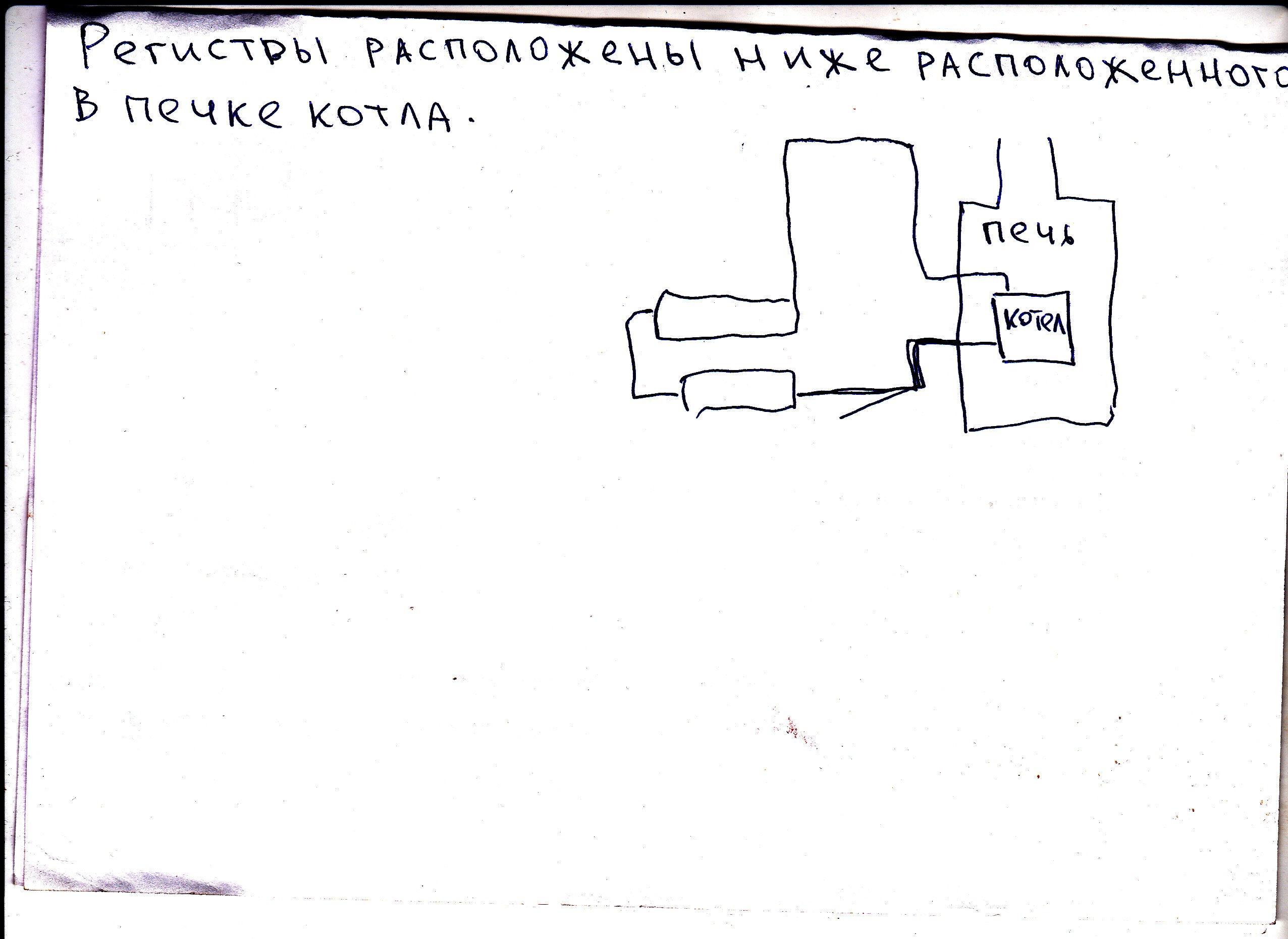

Добрый вечер коллеги! Помогите разобраться с отоплением. В одноэтажном доме 11 на 7 метров поставили печь Галанку и внутри установили котел. Сделали разводку, сварили регистры и развесили по дому. Окна в доме находятся низко и поэтому получился контруклон , так как котел находящийся в печке находится выше регистров, по крайней мере обратка котла. Выход из котла и обратку сделали 40 трубой, регистры 76 труба. На обратке установили циркуляционный насос Вихрь 25/6. В системе залит Антифриз (Тёплый дом-65) разбавленный водой. В системе около 200 литров жидкости, 6,5 канистр антифриза по 20 литров каждая и 50-60 литров воды. От котла идет стальная труба 40 диаметра ( 4 метра подача и 3 метра обратка. Дальше разводка идет полипропиленом 25, регистры тоже соединены 25 пропиленом на американках. Начинаешь топить , включаешь насос котел греется и закипает, а система остается холодной. Что можно сделать? Помогите советом кто что подскажите. Фото прилагаю. Спасибо.

габен, Данная СО, в принудительном режиме, должна работать (плохо ли, хорошо не скажу, но должна) А вот по продукции "Вихрь" имеется много нареканий...может циркулятор заменить?

Полипропилен где то заварили на глухо. Либо как уже написали с насосом проблема. Откройте пробку на насосе, проверните вал отверткой, включить на полсекунды (может политься антифриз, подставить ведро) проверить вращение оси.
