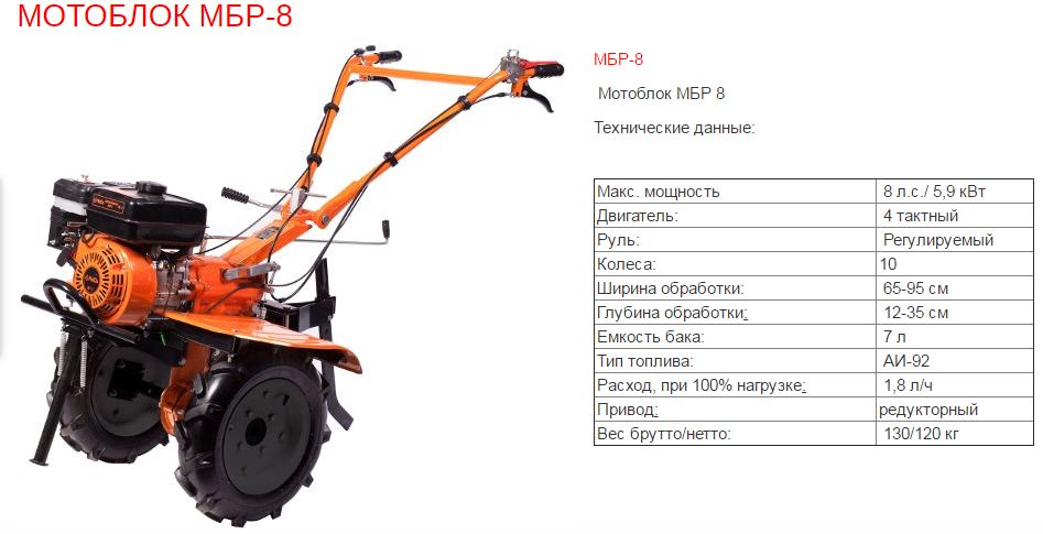

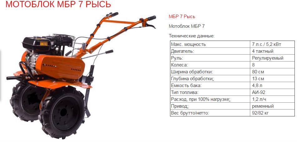

Всех приветствую. Подскажите есть ли счастливые (несчастные) обладатели данного мотоблока. Интересует практически любая информация по нему. Хочу купить такой себе. Как вариант рассматриваю Рысь МБР 8 (как сказали продавцы в магазине разница только в том, что в 7-ке привод ременный, а в 8-ке нет, редуктор у них шестеренчатый). Есть сервисный центр в Саратове (где и проживаю). Вот характеристики на Рысь МБР 8: Описание товара Мотоблок бензиновый МБР8 (мощ.7,0л.с., колеса 4.00х10, 4 ряда фрез, безременная передача), РЫСЬ Технические характеристики Тип изделия - Мотоблок Регулировка руля - Есть, две плоскости Мощность ДВС max - 7 лс Двигатель - Бензиновый Страна производства - КНР Электростартер - Нет Ширина обработки - 100 см Глубина обработки - 36 см Количество ножей - 32 шт Количество фрез - 4 шт Передачи: вперед/назад - 2/1 Диаметр фрез - 32 см Количество оборотов фрез - 93 об./мин Навесное оборудование - Приобретается отдельно Телега (возм.установки) - Да Отвал (возм. установки) - Есть Объем двигателя - 170 см3 Модель двигателя - 170F Объем топливного бака - 3.6 л Объем масла - 0.9 л Предохранитель от перегрева - Нет Антивибрационная рукоятка - Нет Блокировка от случайного включения - Нет Колеса - 4.00-10 В комплекте - фрезы, колеса Габариты - 88 х 45 х 80 см Вес - 82 кг
По цене мотоблоки одинаковые. Очень интересует как он в работе при фрезеровании окультуренной почвы, возможности при использовании с тележкой, можно ли повесить активное навесное (типа щетки, роторного снегоуборщика). Как обстоят дела с наличием навесного. Какую модельку лучше рассматривать к покупке Рысь МБР 7-10 или Рысь МБР 8? p.s. Сначала загорелся покупкой Салюта / Агата / Фаворита, но в Саратове в наличии не нашел, да и с сервиса по этим агрегатам нет.

Я б сказал, что 8-ка уже тяжёлый мотоблок Данные с офиц.сайта, http://lynxtool.ru/sadovaya-tehnika/motobloki/

Gipnotizer написал: Как вариант рассматриваю Рысь МБР 8 (как сказали продавцы в магазине разница только в том, что в 7-ке привод ременный, а в 8-ке нет, редуктор у них шестеренчатый).
В 7-ке наверняка еще и редуктор цепной....

VTS написал: Врут, он не тяжелый мотоблок, - средний.
Да нет, 120кг - тяжёлый. Звонил на горячую линию Рыси: 8-800-700-60-52, интересовал вопрос по редуктору, попросили перезвонить, уточнят этот вопрос. Но сказали, что МБР-8 тяжёлый

Sarmat_134rus, может как мотокультиватор тяжелый... Даже в магазине видел бирку на подобной технике - мотокультиватор. Для мотоблока вполне средний вес. Я догружаю свой МБ до 120, не кажется что тяжелый, и пробуксовывает иногда.. Тяжелый это 140 и выше, на резиновых колесах и с активной от ВОМ фрезой, с дифференциалом или разблокировкой осей (необходимые для тяжелой техники вещи). ;)

Sarmat_134rus написал: Да нет, 120кг - тяжёлый. Звонил на горячую линию Рыси: 8-800-700-60-52, интересовал вопрос по редуктору, попросили перезвонить, уточнят этот вопрос. Но сказали, что МБР-8 тяжёлый
...."сказали"... Ну что тут спорить..., вот ссылка на видео об "весе" мотоблока, https://www.youtube.com/watch?v=O05ovMrCRNg посмотрите как "дурят" нашего брата продаваны... ..да, если решитесь приобрести Рысь-8 (аналог 105-ки), для Вас канал Вячеслава будет очень полезен (разве что только двигатель другой, а так как подспорье в эксплуатации , так что не поленитесь, сохраните в подписках канал.).

Простая классификация: тяжелый, если наш- МС, МТЗ. Если китаец - минимум под 200 кГ, разблокировка полуосей. Если нет разблокировки в любом весе - это мотокультиватор. От 5 л.с. - считают МБ, но я склонен добавить разблокировку хотя б как у НЕВЫ. МБ без разблокировки не рекомендую брать, он для транспортных работ идет с натяжкой, с навесным с ним тяжело, он скорее мощный культиватор.

VTS написал: В 7-ке наверняка еще и редуктор цепной
Ответили, в 7-ке цепной редуктор, в 8-ке шестерёнчатый. У обоих количество передач: 2 вперед / 1 назад
