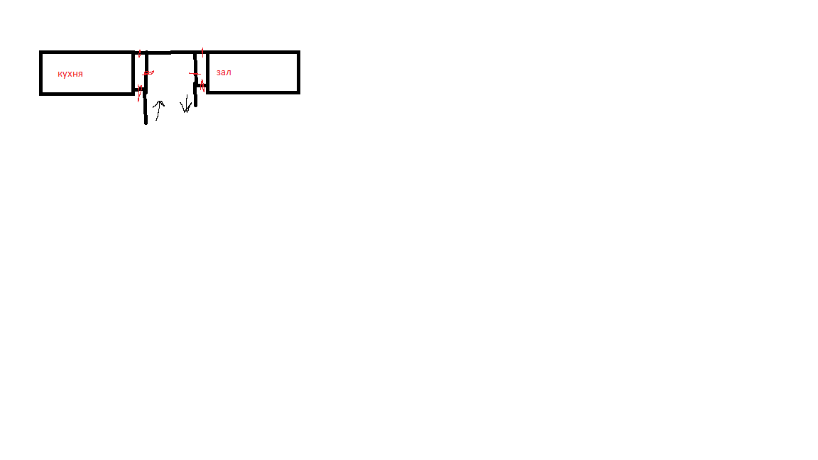

Всем ку, прошлый год мучались с диким ледником. Итак.
5-й этаж (последний). В кухне батареи не супер огромные как в ссср, но похожие по дизайну 5 секций В зале 10 секций биметалл
В кухне все ок, в зале греются только верх и то не весь
На каждый радиатор установлено по три крана Один раз сантехник перекрыл те что по середине (не знаю как их назвать, но теперь вода идет только через наши батареи) - стало чуть теплее Весь верх стал прогреваться.
Сегодня я открыл средний кран в кухне и стало еще лучше Но с крайними пока так себе....
Может что с вентилями сделать? Там перекрыть немного вентиль какой-нить для создания давления.

Классика жанра-если батареи не греют перекрыть кран на байпасе. Вам нужно переподключить радиаторы на низ-низ вместо бокового подключения, и никаких кранов на байпасе. То есть 2 крана на 1 радиатор.

NaviCross написал:
NaviCross, Прошел он еще раньше по стояку, вот так же перекрыл еще пару байпасов, и кердык циркуляции
