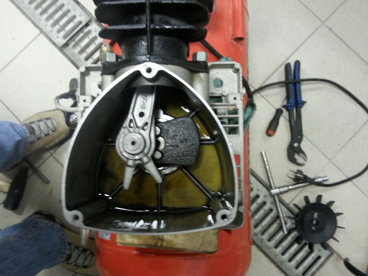

Имеется компрессор fiac cp-5050, который потребовал ремонта. Теперь вот не могу понять, как поставить шатун с поршнем. На поршне есть 2 рога, помогите определить их направление. Сейчас поставил , как на фото. Коленвал крутится ПРОТИВ часовой стрелки. Правильно ли поставил? Еще вопрос - всегда заправлял его специальным маслом для компрессоров. А можно ли его заправить хорошим синтетическим моторным маслом 0w40?

sanchez521 написал: Коленвал крутится ПРОТИВ часовой стрелки. Правильно ли поставил?
Нет
sanchez521 написал: ще вопрос - всегда заправлял его специальным маслом для компрессоров. А можно ли его заправить хорошим синтетическим моторным маслом 0w40?
Компрессионным маслом заправляют из за техники безопасности, у него высокая температура вспышки. Выводы делайте сами.

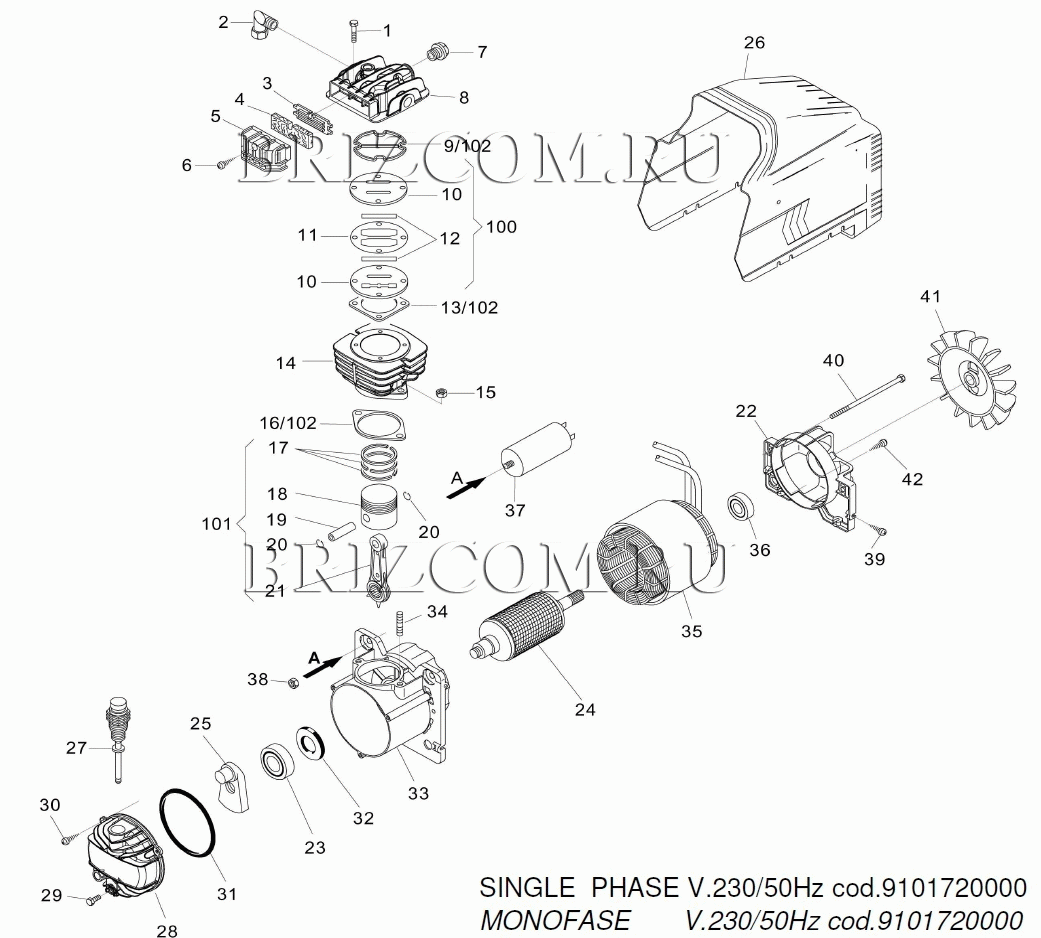

02.11.2016 в 00:13:32
Спасибо за картинку. А для чего вообще эти рога? Так, для общего развития.

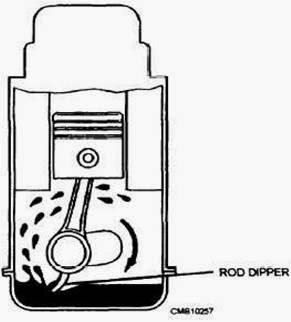

Vadim63, я так и думал. Потому та ки поставил. Сейчас вот такую картинку нашел:
Я так себе этот процесс и представлял. Потому так и поставил шатун. Эта картинка неверно трактует разбрызгивание?

sanchez521 написал: Эта картинка неверно трактует разбрызгивание?
очевидно, что эта картинка с вращением вала ПО часовой стрелке.... по крайней мере на моих часах стрелка крутится как на картинке....

02.11.2016 в 21:36:49
sanya1965, на фото в первом посте косой рог смотрит в другую сторону, и вращение на той фотке тоже в другую сторону. То есть, если картинку из поста отзеркалить, то получится то, что в начальном посте.
