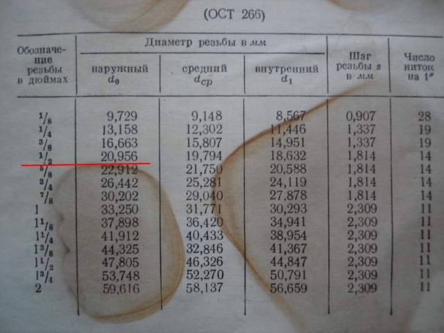

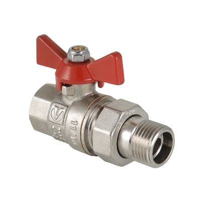

Отопительная батарея. Параметры крана: внутренний диаметр 12 мм (вход от стояка общей трубы), внешний диаметр 20 мм (вход в саму батарею). Помогите, если можно, где найти такой нестандартный кран? В закрытом положении протекает. Спасибо!

фото бы очень помогло. А так смахивает на обычный кран с "американкой" типа такого. на 1/2 дюйма. гайка "американки" на 3/4.

нестандарт написал: нестандартный кран?
Стандартный. 1/2"
нестандарт написал: внешний диаметр 20 мм
21мм.

нестандарт написал: сантехник из тсж сказал: прям вот нестандарт.
Длина крана в миллиметрах? Если чешский кран пробовать заменять на кран с американкой (или на какой-либо другой кран), то может и не хватить расстояния. Вот поэтому и надо знать точные размеры.
