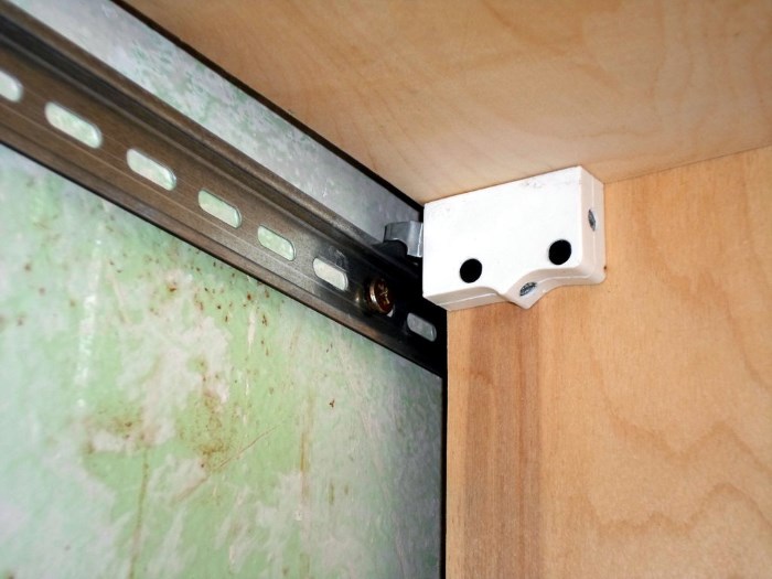

Здравствуйте! Есть L-образная кухня. Сделали фартук из плитки, таким образом, что она доходит до навесных шкафов и заходит ниже столешницы (на 3 см). Ранее нижнее шкафы стояли вплотную к стене и прижимались сверху фартуком из ДСП. Сейчас получается что шкафы к стене не подходят и ничем не прижимаются. Вопрос в том как сделать так чтобы они вообще никак не шатались? Чем и к чему лучше всего крепить?

Нижние модули к стене не крепятся. Они выставляются(регулируются) по уровню ножками и соединяются между собой мебельными стяжками. Нижний ряд модулей (шкафов)в таком случае становится монолитом и никак не может ёрзать или шататься. Бывает, когда одиночный нижний модуль необходимо закрепить к стене, но, судя по вопросу, это не ваш случай.

Обычно проблема наоборот, закрепить без расстояния между шкафом и стеной. В Вашем случае можно сделать примерно так:

strider1978, Речь идет о нижних, а не о верхних модулях.

И что? Есть какие-то непреодолимые обстоятельства, которые мешают закрепить нижние шкафы аналогично верхним?
Мало того, всё чаще люди отказываются от ножек и цоколей, и делают низ кухни также подвесным. Особенно в коттеджах, там где с местом для установки техники проблем нет.

08.11.2016 в 17:47:45
Спасибо за ответы! Первоначально столешница никак не шаталась, на ней сидеть можно было раскачиваясь, условно говоря. После того как разобрали блоки на части, они как-будто потеряли в устойчивости. У нас было 2 секции по метру, потом плита, потом шкаф вида Г и раковина. Пока соберём без крепления к стене, посмотрим на результат.
