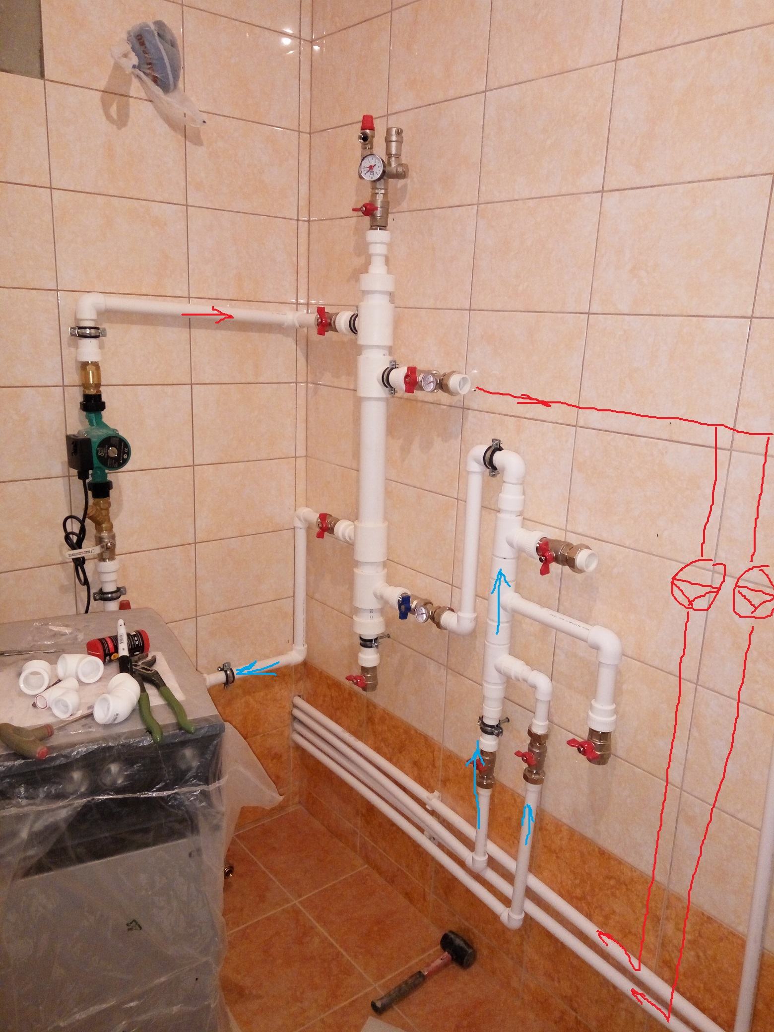

Уважаемые мастера, доброго дня! Подскажите, пожалуйста, насколько опасно для системы отопления "выпуклое" место на горизонтальном участке трубопровода (см. фото)? Или насос все же сможет вытеснить воздух?

Извините, но вынужден без дипломатической вежливости спросить, почему поручили составление гидравлической схемы неграмотному в этом вопросе человеку?
Уж очень серьезные и критичные ошибки повсюду куда ни посмотреть. Переделывайте, раз еще только монтаж ведёте.
На фото вся схема неверная, а не только горб для завоздушивания. И гидрострелка и коллекторы и присоединения котла.

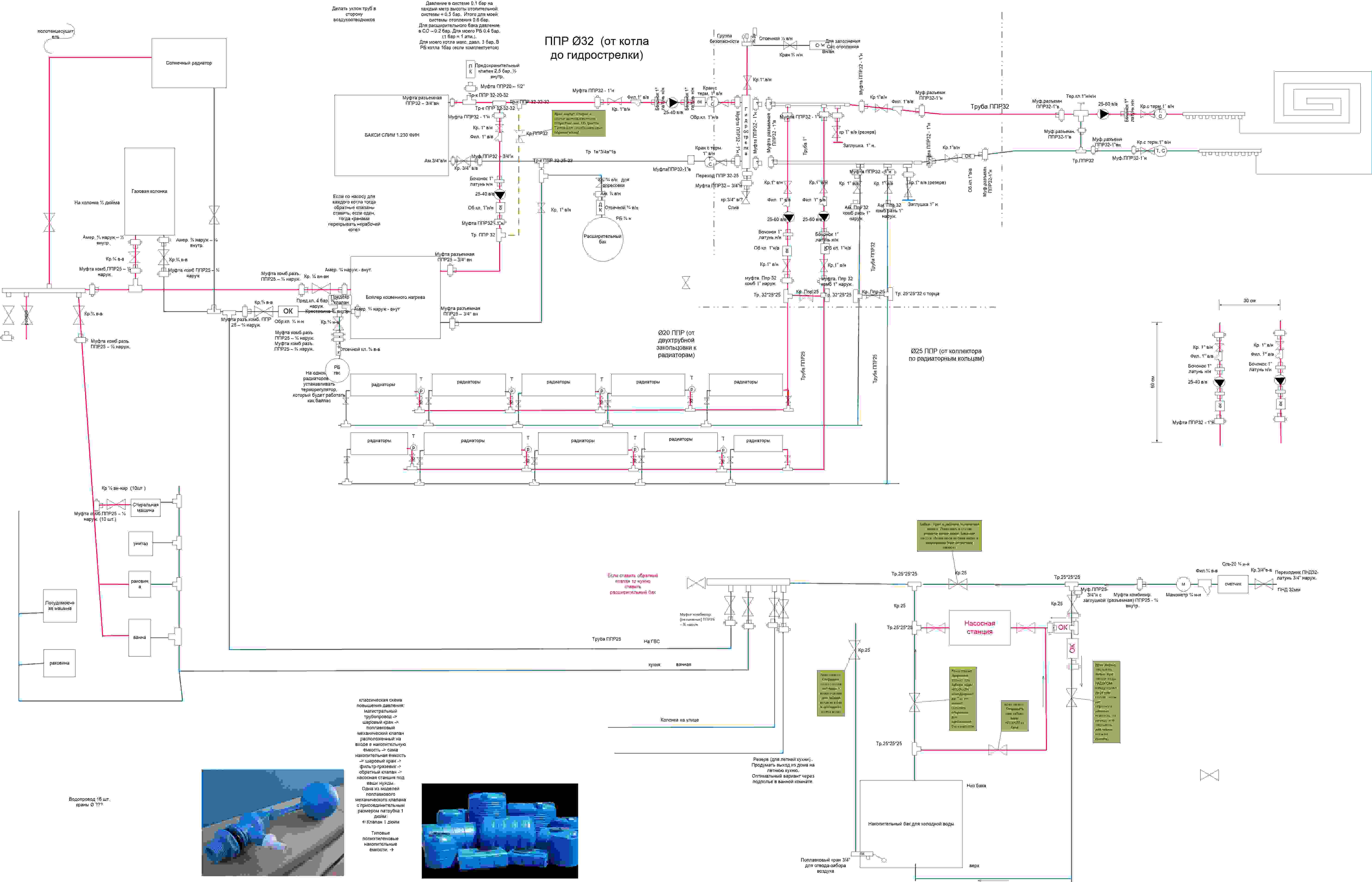

Inch1964, Критика полезная вещь. Я прошу Вас поконкретнее указать на критические ошибки , насколько это возможно. Принципиальную схему прилагаю, надеюсь там можно что-нибудь разобрать.

reshr, что бросилось в глаза из критичного:
  1. Группа безопасности после крана
  2. Гидрострелка неверной конструкции
  3. Коллектор после гидрострелки неверной конструкции. Присоединение коллектора к гидрострелке неверное.
  4. Насосные группы неверно планируется присоединять к коллекторной группе.
  5. Присоединение ОП неверное.
  6. Фильтр-сетка неверно смонтирован.
  7. Клеммную коробку насоса нужно ориентировать сверху.
И это не весь перечень.
И схема неразборчивая. Да и найти все ошибки по схеме и нарисовать правильную схему, это по времени займет, как сделать проект и гидравлический расчет заново.
Вообще не советую делать СО без гидравлического расчёта. Иначе потратите напрасно деньги, нервы, время. Все форумы завалены просьбами о помощи, помочь заставить работать систему правильно. Но помочь-то можно только еще тому, кто еще не смонтировал неработоспособную систему. А тем кто уже смонтировал нерабочую систему, можно только посоветовать всё разобрать и переделать по проекту с гидравлическим расчётом.
Сэкономив несколько тысяч на проекте с гидравлическим расчётом, в результате, как правило, теряют десятки тысяч, а то и сотен. Но, конечно, каждый решает для себя.

Больше всего волнует 3 пункт
Inch1964 написал: Коллектор после гидрострелки неверной конструкции. Присоединение коллектора к гидрострелке неверное
1 что означает коллектор неверной конструкции? (вы имеете ввиду диамметры?) 2 как еще можно присоединить коллектор к гидрострелке? (вы имеете ввиду горизонтально нужно?... горизонтально места не хватает) И что по первому вопросу , есть ли вероятность того что в этом "колене" насос продавит воздух?

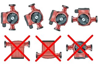

Inch1964 написал: Клеммную коробку насоса нужно ориентировать сверху.
меня этот момент заинтересовал (в отличие от остального) Если не затруднит - объясните, пожалуйста, почему это так принципиально???
reshr
reshr
Регистрация: 25.10.2016
Ростов-на-Дону
Сообщений: 5
09.11.2016 в 18:55:02
В0д0пр0в0дчик написал: объясните, пожалуйста, почему это так принципиально???
Не критично главное что бы ось насоса не была расположена вертикально и клемная коробка не находилась в низу, по-крайней мере такие рекомендации в паспорте на мои насосы.
