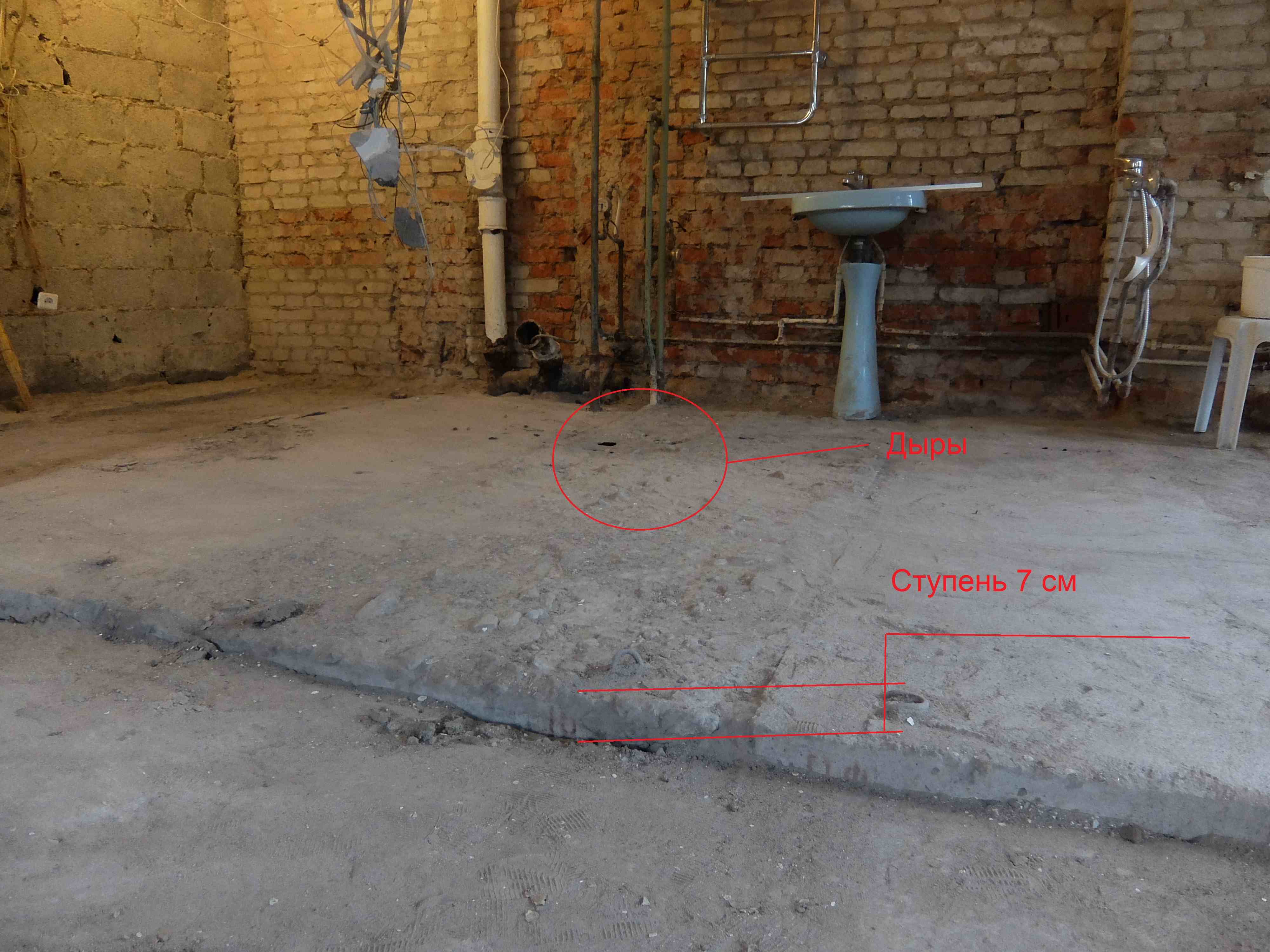

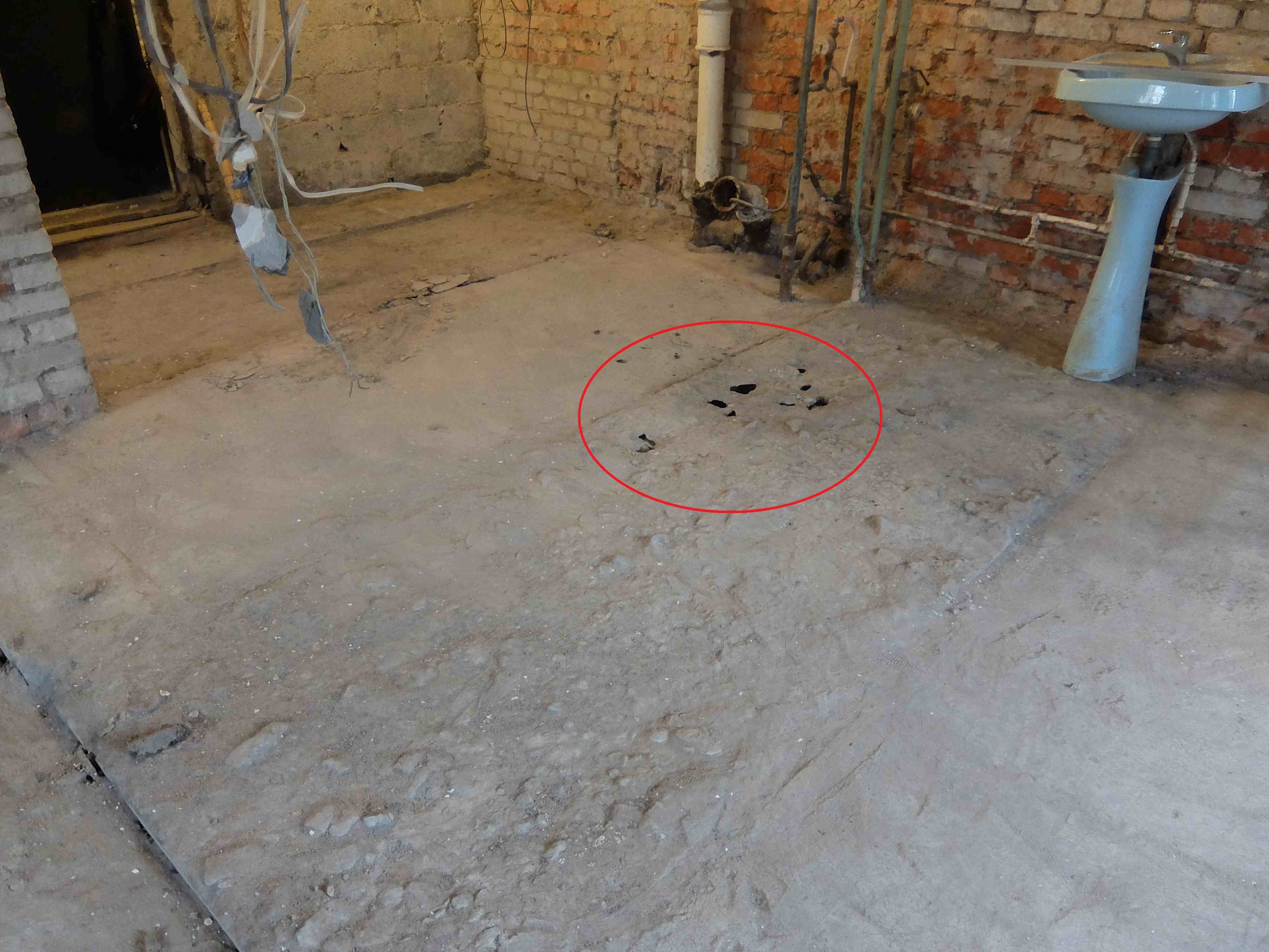

Есть вот такая беда...

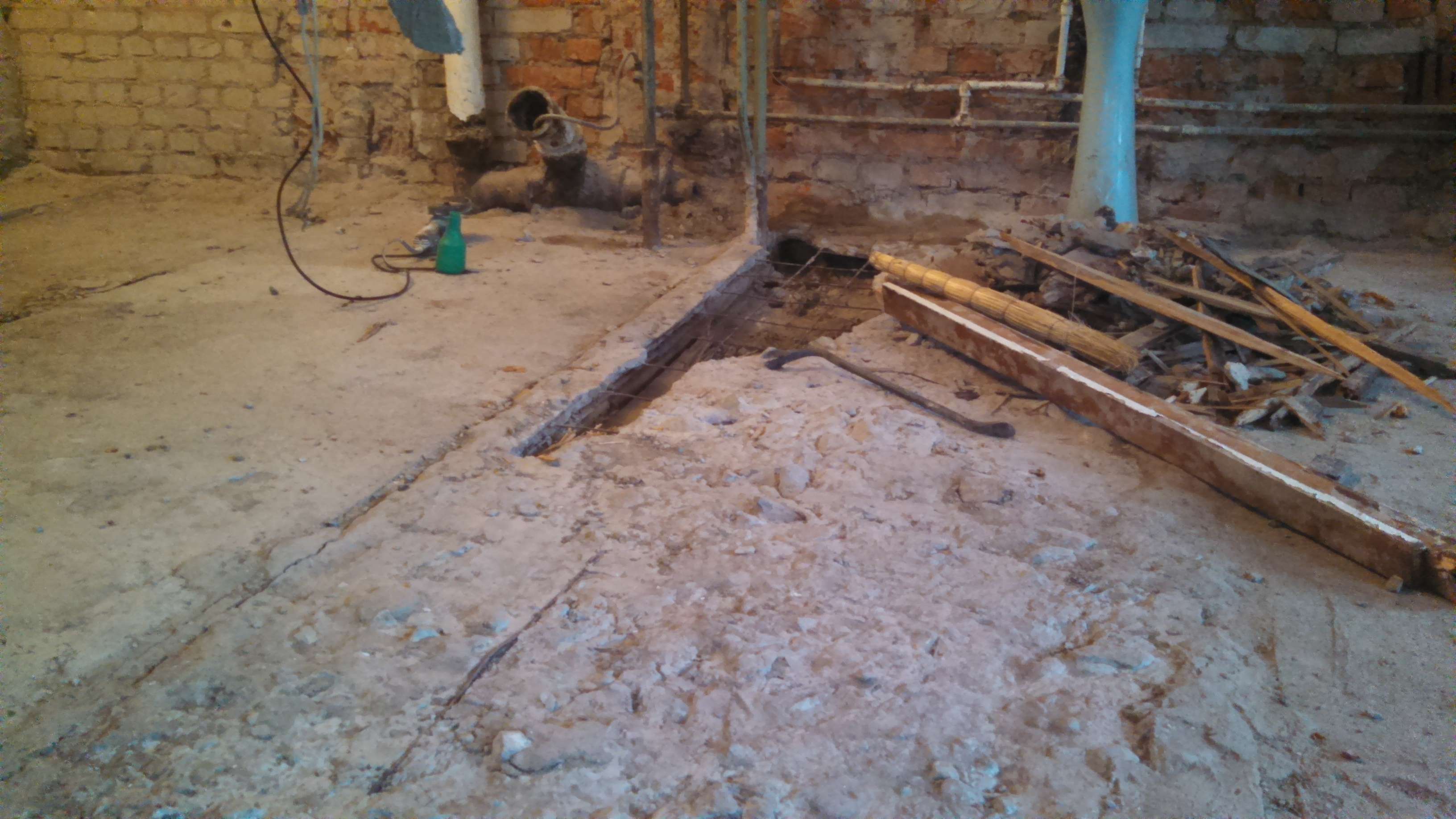

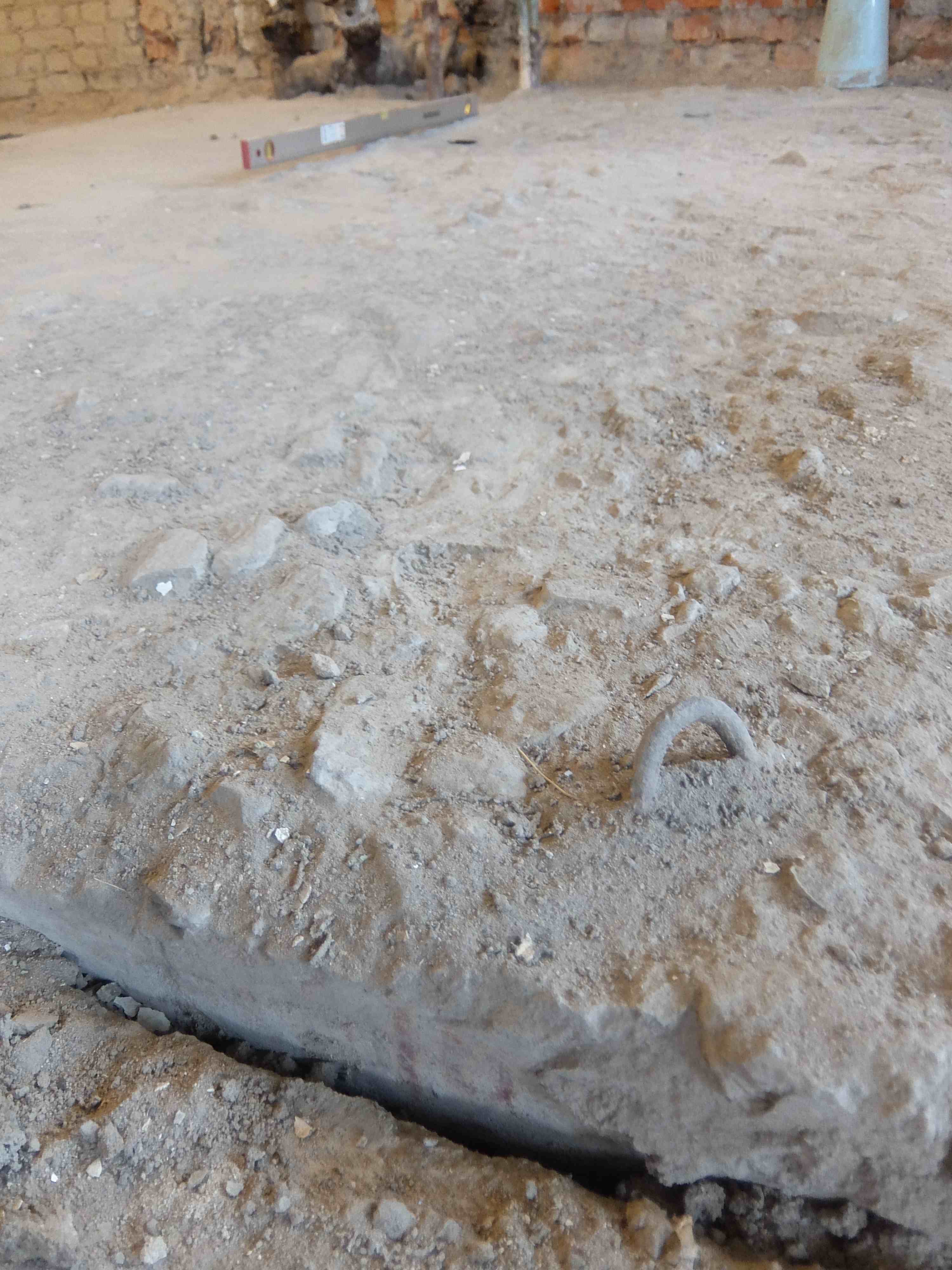

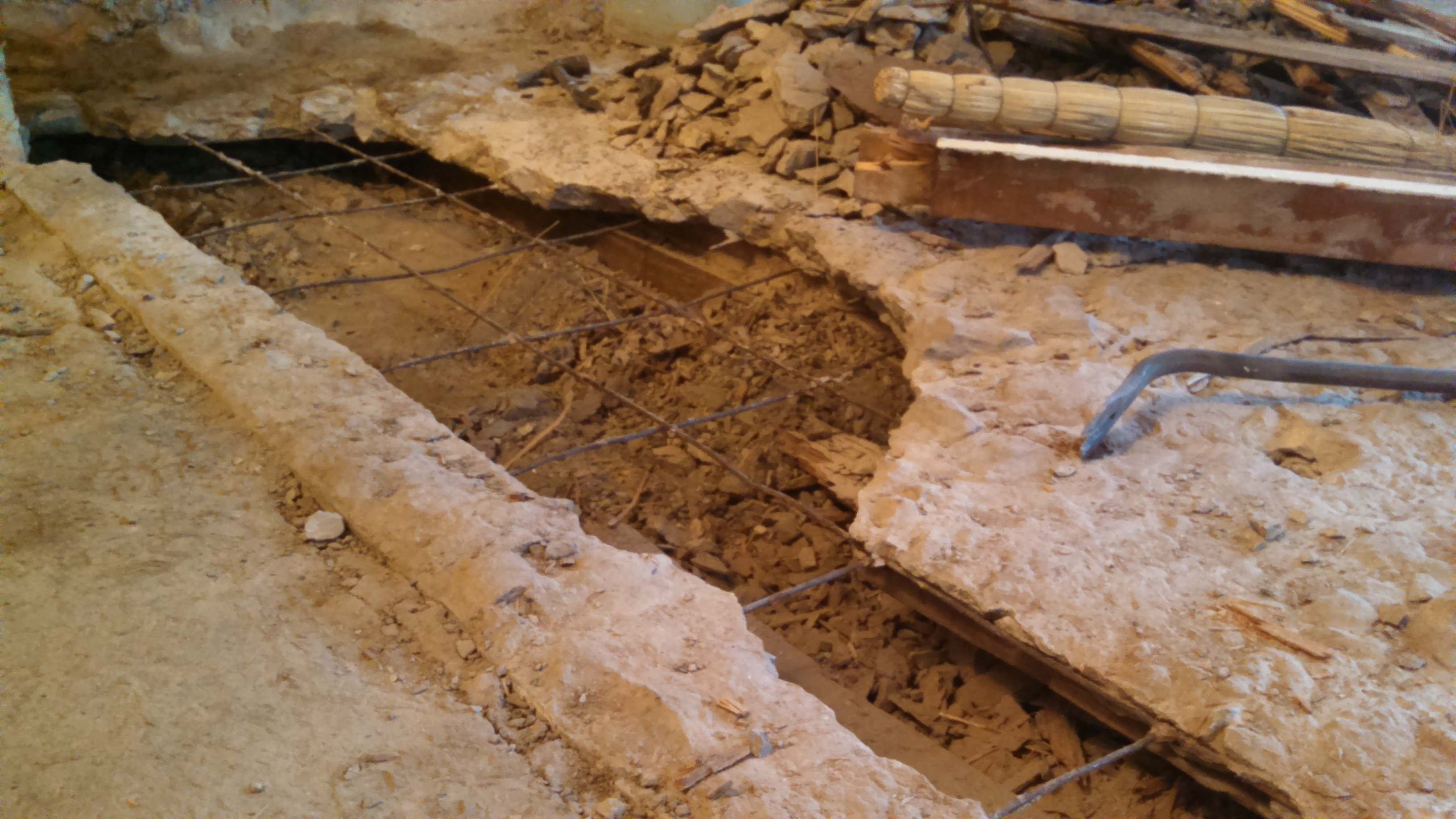

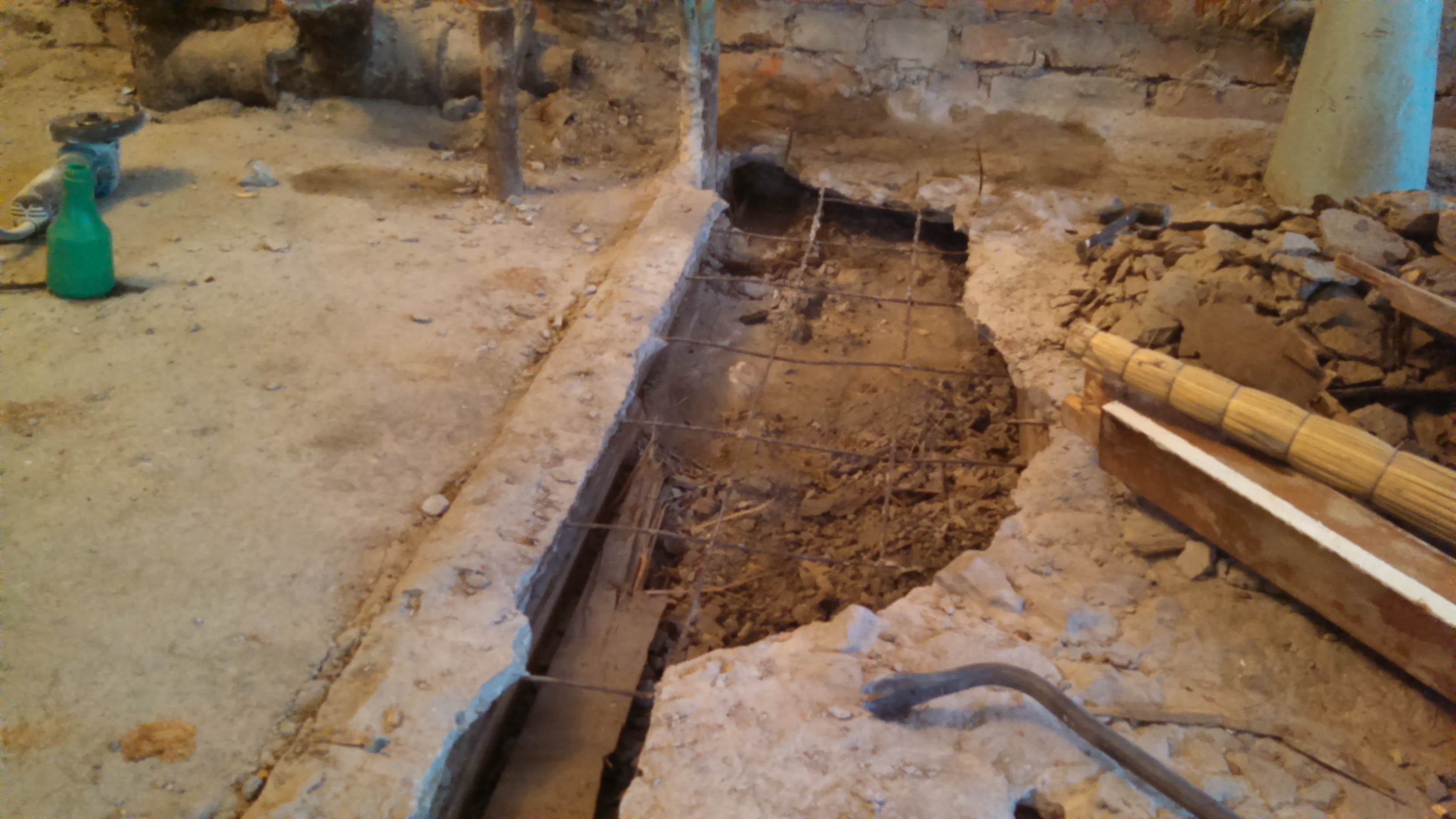

Пятиэтажный кирпичный дом 1957 г., третий этаж. После демонтажа были обнаружены дыры в одной из плит перекрытия (размер плиты в длинну ~3,3 м. в ширину 1,2 м.), простукивание показало, что плита как пустая картонная коробка местами звучит. Потихоньку вскрыл верхнюю крышку, внутри полуистлевшие доски (как пенопласт сейчас), и строительный мусор. Местами на нижней части просматриваются пеньки - остатки ребер жесткости, которые между круглыми пустотами были.
Я так понимаю, при строительстве дома рабочие пихнули эту плиту с разбитой крышкой, накидали внутрь мусора и палок и залили все это дело сверху жиденьким раствором с камнями. Так она простояла почти 60 лет, причем поперек этой плиты стояла перегородка с/у из 39019090 мм перегородочных пустотелых шлакобетонных блоков. Плюс, на ней поверх 10 см насыпи из шлака с мусором и слое гудрона, лежала ЦПС стяжка 40мм.
Рисковать и оставлять такой привет от советских строителей не хочу, понимаю, что заменить плиту не получится, поэтому ищу решение, как "полечить" эту плиту. В будущем, по проекту на нее планируется класть стяжку и ставить стену, (нарисовал на плане дефектную плиту зеленым прямоугольником).
