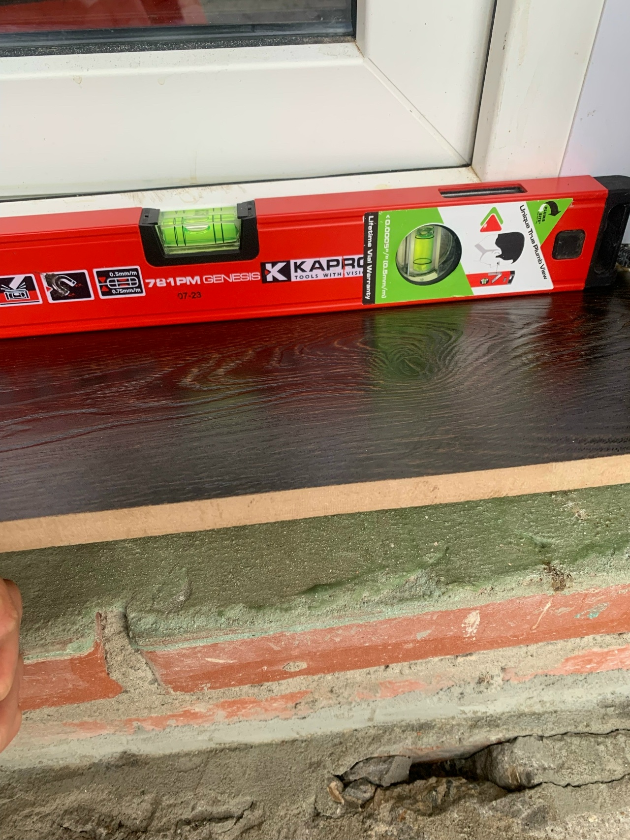

Здравствуйте ! Хочу положить на бетонный порог доску ламината , но сам порог кривой - ламинат прыгает ! Подскажите можно ли выровнять поверхность плиточным клеем и уложить на него кусок ламината , не разбухнет ли , тк плитка все-таки впытывает влагу и поэтому хорошая адгезия с плиточным клеем

Andrey171717,  Хотите приклеить ламинат плит клеем? Не получится

Andrey171717, сначала ровняете клеем, выводите плоскость. Потом даёте полностью высохнуть, обрабатываете праймером, даёте высохнуть и приклеиваете ламинат. Например на жидкие гвозди. Тайтбонд, для тяжёлых конструкций.

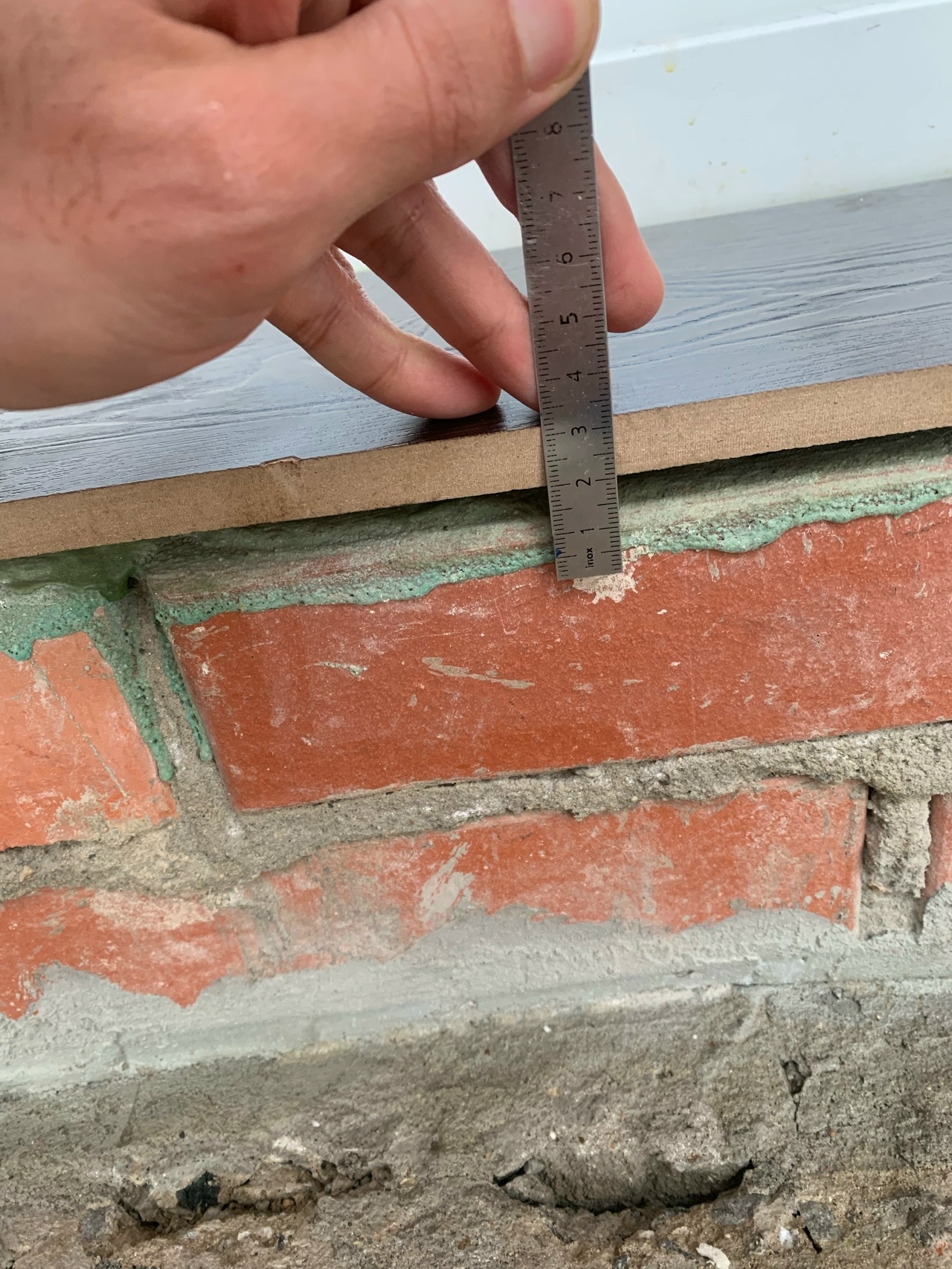

Ламинат1Ламинат 2

BV, нет это я показал какой зазор

Вопрос не ясный, он про что? Разбух нет ламинат на свежем клее? Разбухнет ламинат на затвердевшим клее? Или вовсе отвалится так как не впитывает влагу как плитка. Хотя догадываюсь, что вы, решили уложить ламинат по принципу плитки. Конечно разбухнет, тем более запиленный. Кладите на сухую поверхность.

балкон в стекле ? Срубить этот порог совсем.

Подкладками выровняй основание, чтоб доска не играла, пеной задуй под ламинат. Два кирпича сверху до затвердевания пены.

пена под напольное ? Комменты излишни.

....сходи до контейнера со строительным мусором, найди подходящий обрезок керамогранита и приклей. Торец керамогранита закрыть Г образным профилем в цвет. профиль
