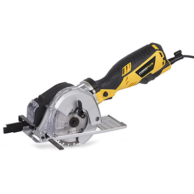

Всем привет! Кто-нибудь пользуется подобным предметом? Должен быть, по идее, удобным. Но как с качеством ? Ни один топбренд такое не производит.

Apatoff написал: Ни один топбренд такое не производит.
производят и даже лучше - на аккумуляторах :)

Anat78, Такой же компоновки? Обхват как у болгарки?

Apatoff написал: Anat78, Такой же компоновки? Обхват как у болгарки?
Apatoff, нечто подобное из аккумуляторного видел. Makita HS300DWE, к примеру, или Бош аналогичный. В отличие от показанного вами - абсолютно бестолковая штука с АКБ на 10В, ИМХО.. Из проводных щупал SKIL 5330LA, оно по характеристикам ближе к запрошенному. Еще видел краем глаза варианты у Диолда, Энкора и прочих творений наших прищуренных братьев. Слышал, что есть еще у Dremel (из нормальных брэндов), но лично не щупал.
надо понимать, подо что именно берете... пока Дремель, Диолд и Энкор в одном ряду, значит смотрите тока на рукоятку... а плясать надо от диаметра диска, и предполагаемых работ.....

sanya1965 написал: надо понимать, подо что именно берете... а плясать надо от диаметра диска, и предполагаемых работ.....
Не знаю, как ТС, но лично я подобные устройства мог бы (в теории) рассматривать только для роспуска листовых материалов. Однако, не вижу смысла плодить сущности при наличии циркулярки.

sneg.tula написал:
sneg.tula, Да. Именно для таких работ. Паркет-ламинат, дсп и фанера.

Apatoff написал: Да. Именно для таких работ. Паркет-ламинат, дсп и фанера
Ну, некоторые варианты я вам перечислил. Остальное рекомендую искать в интернет-магазинах, раздел ручных циркулярок, диск до 120 мм. Лично меня ни разу не впечатлило то, что я щупал, как по производительности, так и по прочим признакам: эргономика, продуманность конструкции, качество изготовления.

Apatoff написал: Да. Именно для таких работ. Паркет-ламинат, дсп и фанера.
это как бы разные задачи... для тонких материалов (оргалит, фанера до 6мм, и прочее), удобнее Дремель и им подобные, с диском 55мм.... для ДСП, толстой фанеры, ламината, удобнее диск 85мм... я брал под эти работы Диолд ДП-055... и еще из опыта... обращайте внимание на отступ линии распила... рано или поздно попадете в ситуацию, когда надо вдоль стены резануть, и чтобы плинтусом потом прикрывалось... и напоследок... если в планах более одной квартиры, то смотрите на торцовки....
