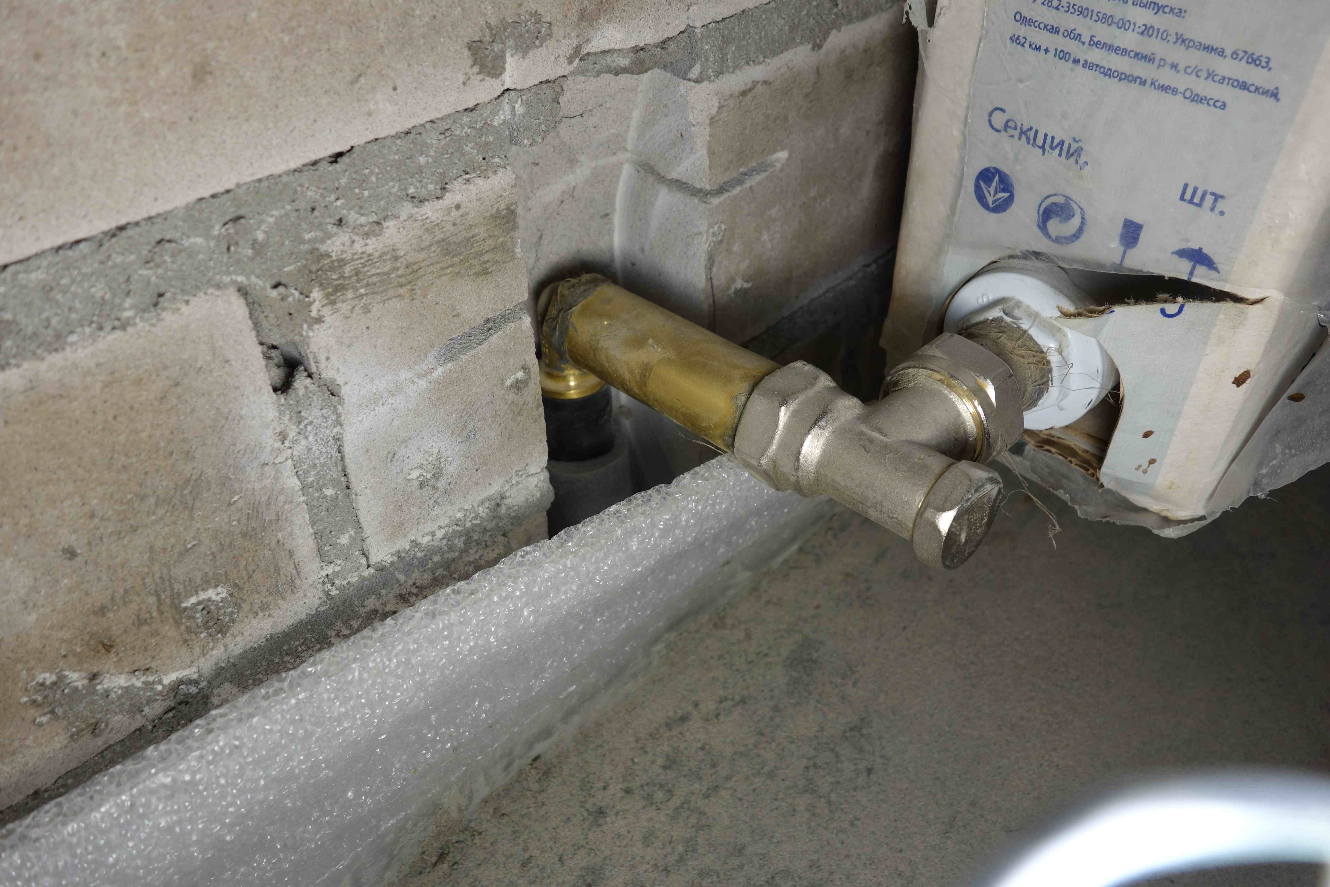

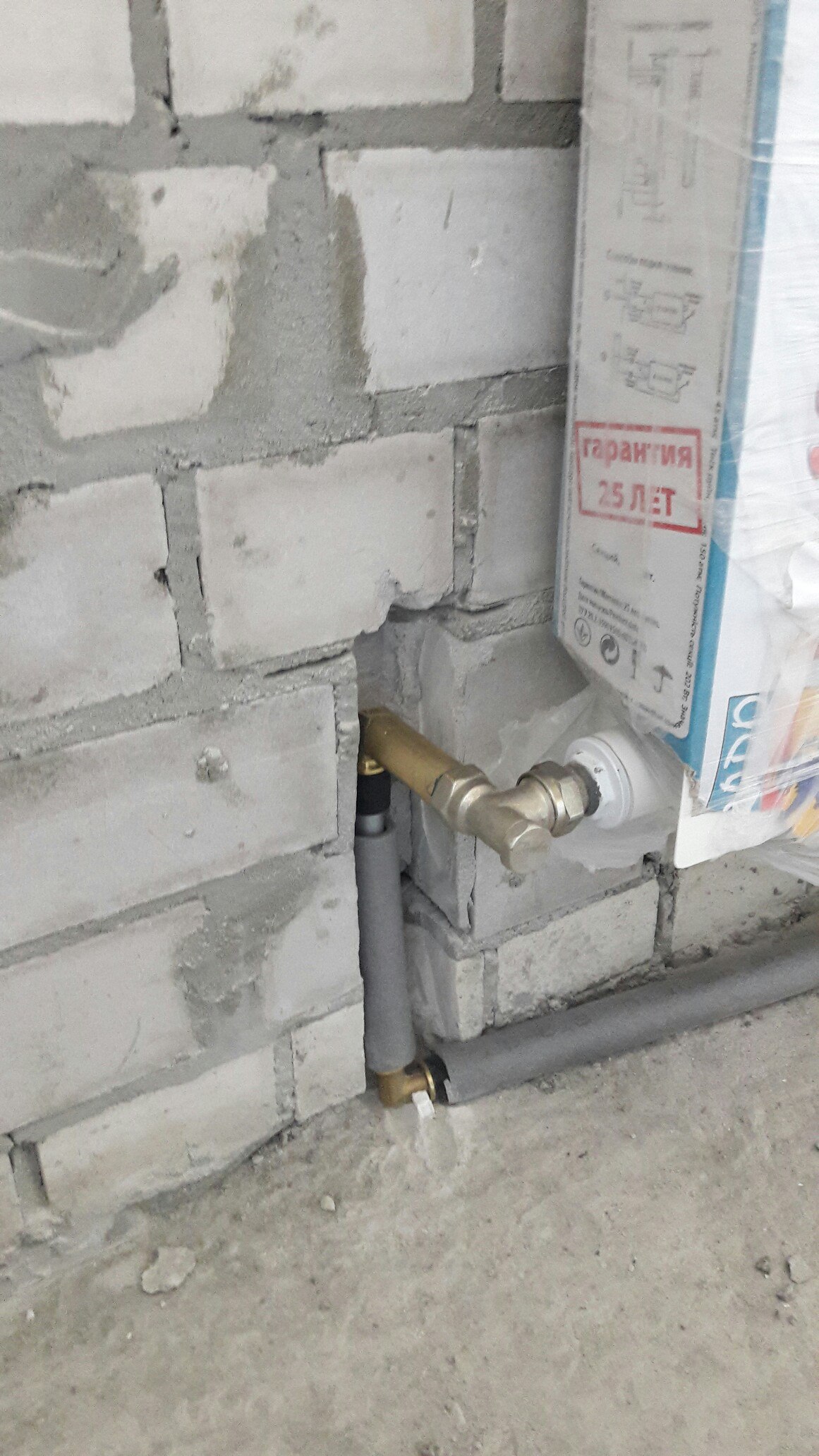

Специалисты, вопросы к Вам:
1) Можно ли делать трубами Rehau разводку отопления на тройниках (черные, пластиковые) и закладывать в полусухую стяжку.
2) Можно ли оставлять в стяжке уголок (латунь, золотистого цвета) в полусухой стяжке. Нам с помощью таких уголков соединила трубы и радиаторами.
Или надо взять сейчас и переделать и как? Спасибо.

Можно, но только при условии их изоляции спец. скотчем.

15.11.2016 в 18:12:15
Если залили уже стяжку, то можно в необходимых местах раскопать и обмотать?

15.11.2016 в 18:14:55
Можно. И, на всякий случай предупрежу, нельзя применять монтажную пену.

Толмач, где-то прописано в инструкции Rehau, что нужно обматывать скотчем. Я ищу в интернете хотя бы ролик от официальных представителей как правильно проводить отопления... Пока такой не встречался. К примеру, сейчас нужно нашему сантехнику сказать: "Вы не замотали скотчем фитинги, а по "правилам" это нужно сделать... Он посмотри и скажет:"По каким, где написано". Плохо, что инструкции не идут к монтажу системы отопления...

Отправьте его прочитать "техничку"Rehau RAUTITAN. Там прописано о защите фитингов Rehau, которые могут разрушаться от воздействия химии, содержащейся в растворах, монтажных пенах и т.д. Для этого, после проведения гидравлических испытаний, все соединения защищаются лентой RAUTITAN арт.12296961001, однозначно не имеющей в своём клеевом составе агрессивного состава. P.s. лично я обматываю обычной трубной теплоизоляцией,поверху фиксируя её серым скотчем.
