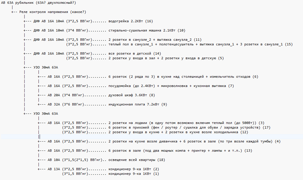

Пришлось мне немного самому разбираться в теме, т.к. мои ребята (которые делают ремонт под ключ) хоть и опытные, но не достаточно как по мне (есть моменты). И вот я как дилетант набросал схему сам, впервые в жизни разбирался в теме. Ребята провели (как я попросил) 18 неразрывных контуров, т.е. без пайки и т.п., в итоге часть линий этих я завязал парами на одно устройство, т.к. по подсчётам должно хватить на них 16А. Кабель везде лежит ВВГнг LS Одесскабель - ГОСТ-овский не горючий, очень добротный, моножила. Какой кабель до щитка идёт - я не знаю ещё.

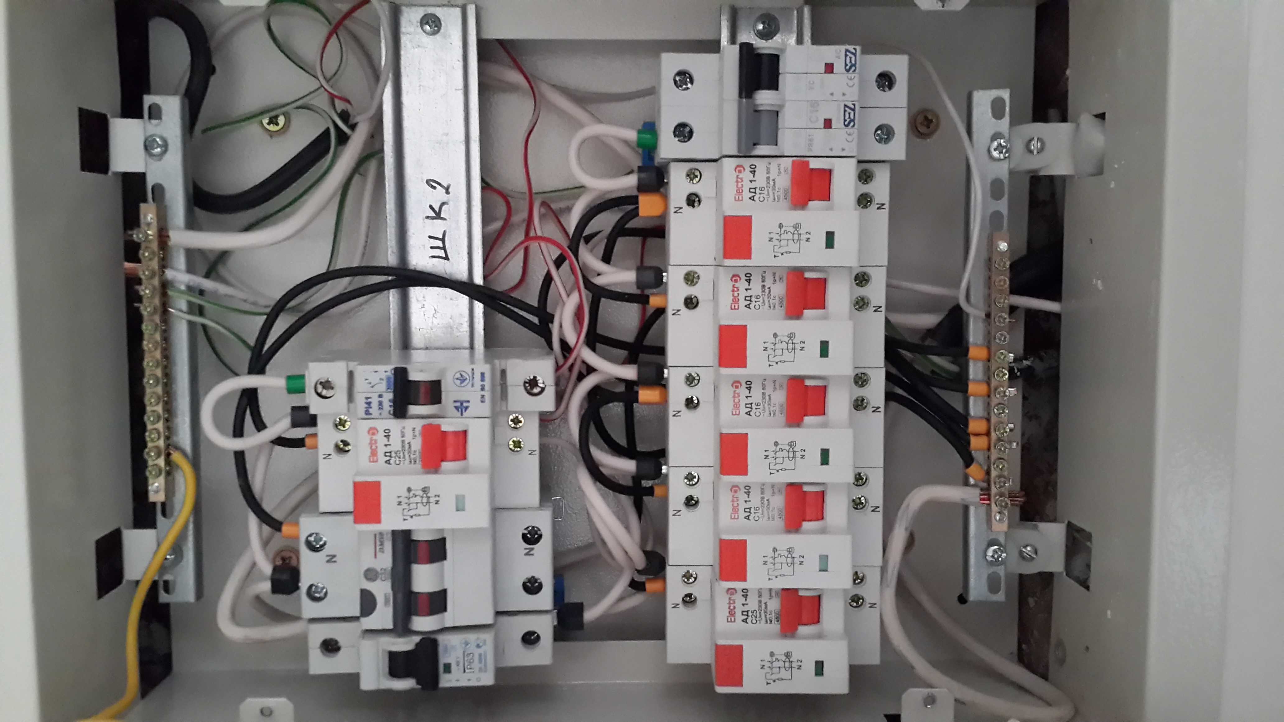

На картинке видно текущий счётчик от строителей, и автомат + что-то ещё на площадке где счётчик на квартиру. Хотелось бы влезть в этот щиток с новой схемой (на 24 модуля щит). Но могу и поменять на 36 модулей скажем. В новой схеме я не считал УЗО на 300мА, и не выбрал токовые характеристики (B везде ставить?).
Сама схема:
По фирме автоматов - буду смотреть на hager.
По позициям в щитке (как оно влазит считал): ДИФы 6 штук * 2 позиции = 12 позиций АВ 9 штук = 9 позиций Вводной 1 штука = 2 позиции Реле контроля 1 штука = 2 позиции ИТОГО 24 позиций ( в щитке 24, но вроде ещё есть тех-зазор на 1-2 элемента)

smalti написал: ИТОГО 24 позиций ( в щитке 24, но вроде ещё есть тех-зазор на 1-2 элемента)
А надо 36 местный,если сохраните все линии ,да и вообще должно быть по формуле кол-во места в щите минус 20% = количеству модулей оборудования 36-20% = 28 мест

А есть ли смысл ставить общее УЗО на 300мА (при такой схеме)?

smalti написал: А есть ли смысл ставить общее УЗО на 300мА (при такой схеме)?

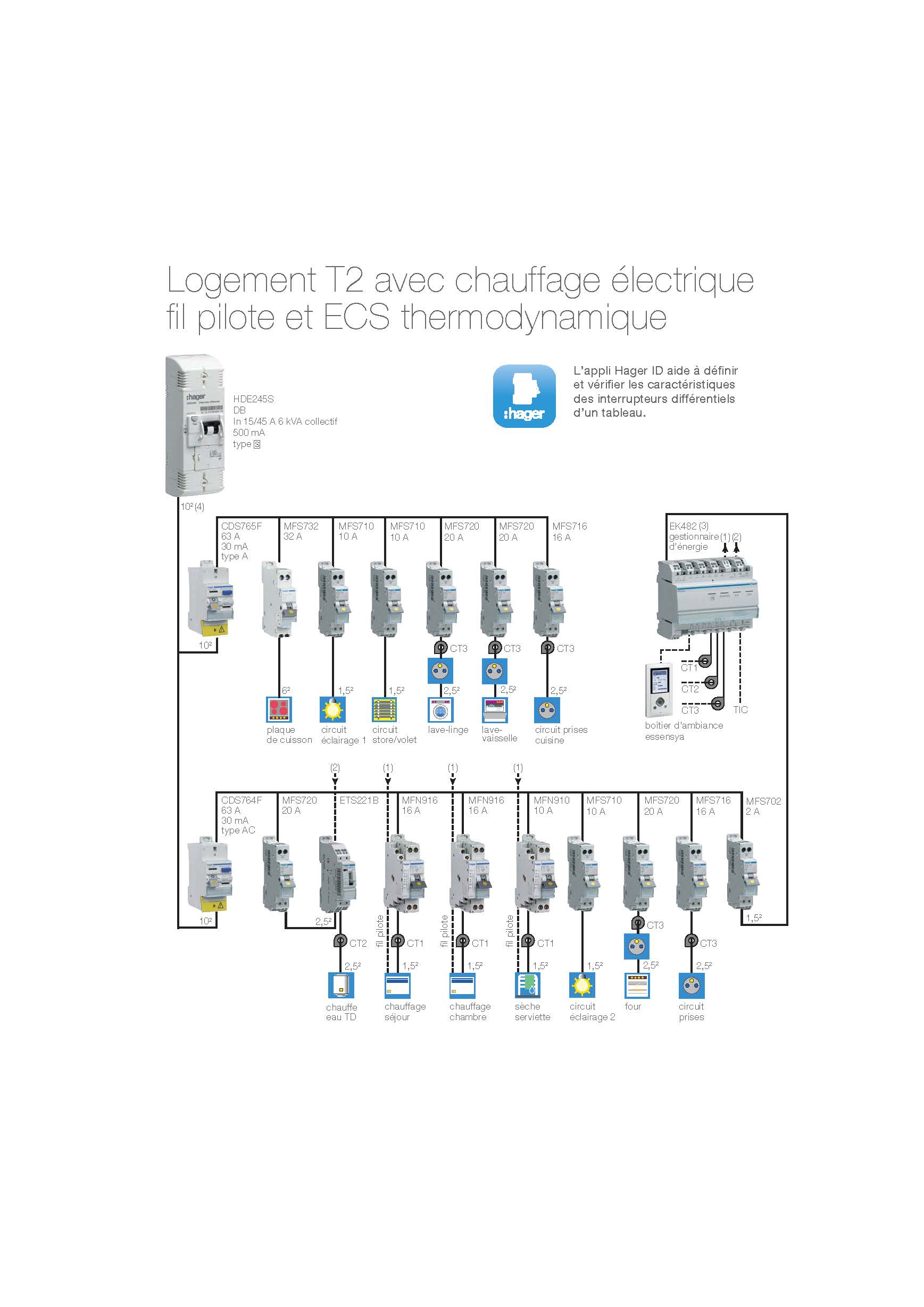

Посмотрите схему двушки от Хагера и сравните со своей,ради интереса,может поможет в вашем решении

ebf, вот зачем советовать порочную схему с 500мА общим УЗО и двумя УЗО на всё)
Автор, теп. пол на балкон, розетки на балкон - под свои 2р АВ и хотя бы одно УЗО, также два кондея. Свет уберите под своё УЗО с 2р АВ Отдельно линией, с 2Р АВ подключите теплый пол в с/у. Общее УЗО селективное 100мА хватит.

SB3 написал: вот зачем советовать порочную схему с 500мА общим УЗО и двумя УЗО на всё)
Для вас порочная,для меня нормальная и за основу должна быть принята,а дальше посмотреть.
Что значит порочную? ... Не позиционируете ли вы себя умнее и авторитетнее хагера? Я бы на вашем месте не стал легкомысленно критиковать то, что сделано признанными европейскими специалистами. :nо:

smalti, общее Узо - зло

Сейчас теплого пола на балконе нет. Если и будет - то разберем пол и положим пленку-мат, включение в розетку будет. А в санузле теплый пол в стяжке кабель.
