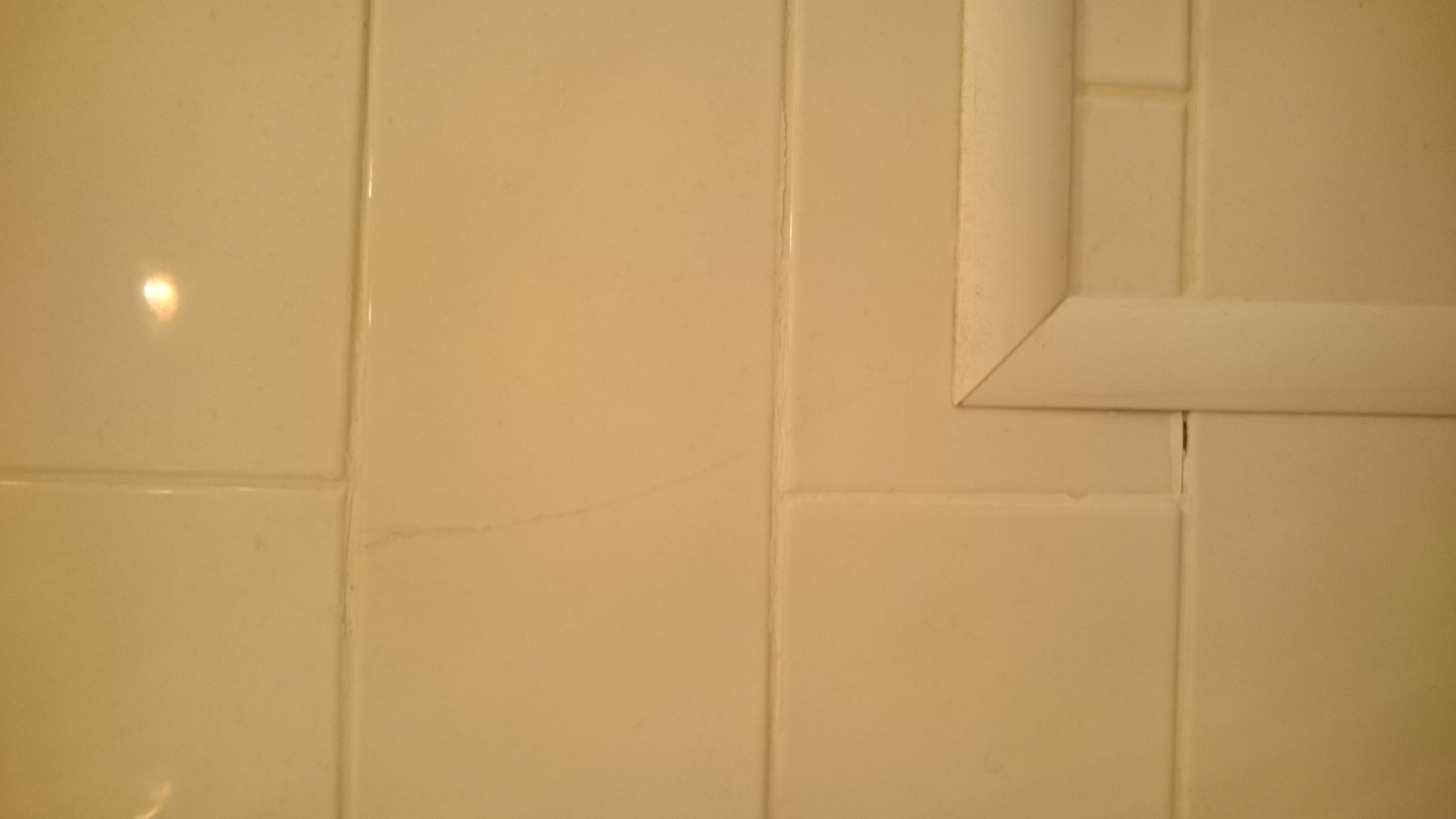

Добрый день, посоветуйте, на стене около люка треснули плитки, т.к.часто открываем и закрываем люк, как можно исправить данную ситуацию? Вызвать мастера или можно своими силами?
![](https://mastergrad.com/mediafiles/3c/ee/ab/3ceeabfd13ba90e7e70e67809cbc9f89.jpeg)

дохлая рама не держит люк... потому и трескается... и в идеале надо раму укреплять... потом расшить затирку, удалить плитку, переклеить.. швы затереть герметиком (есть цветные и колеруемые)....
