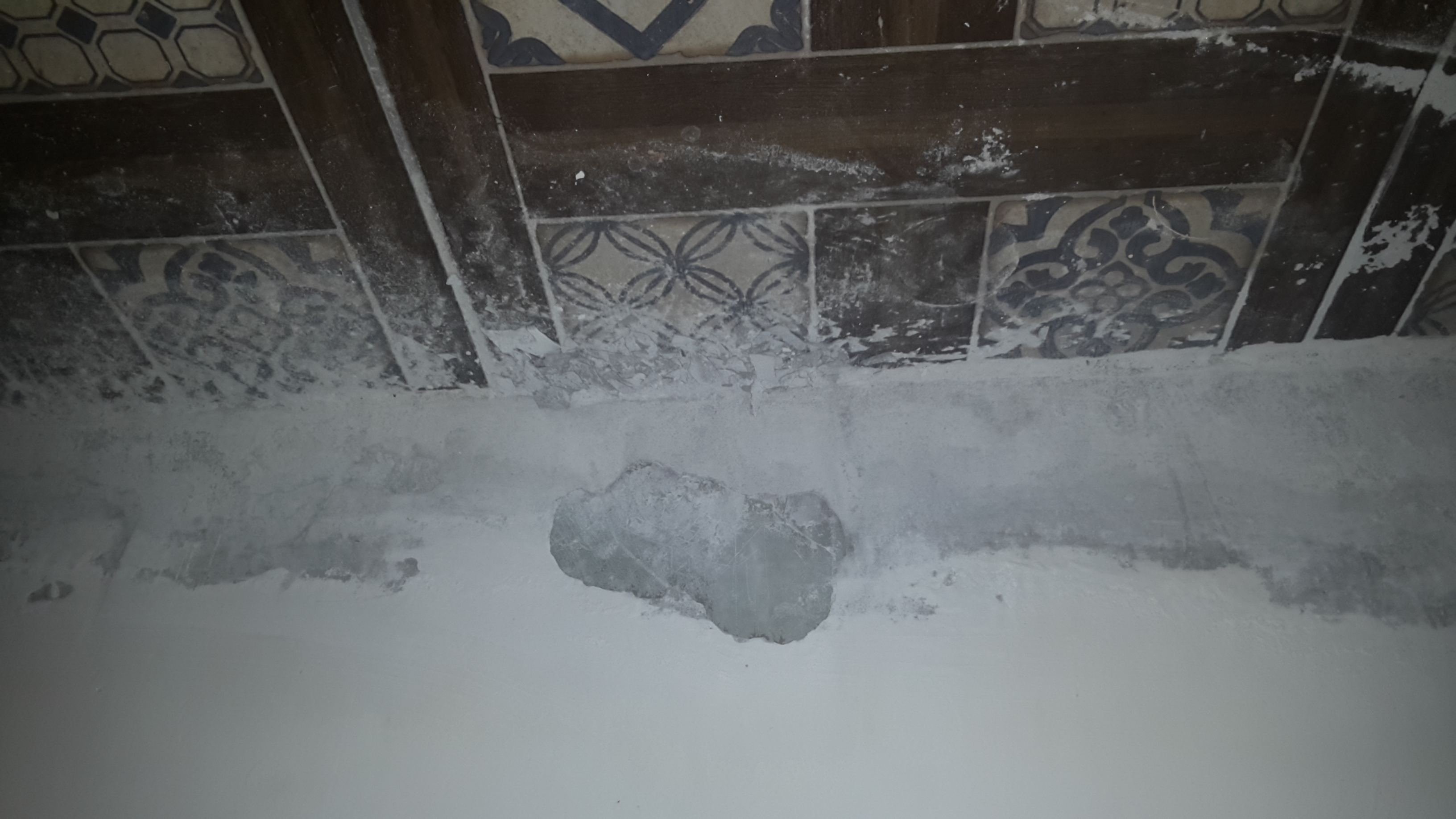

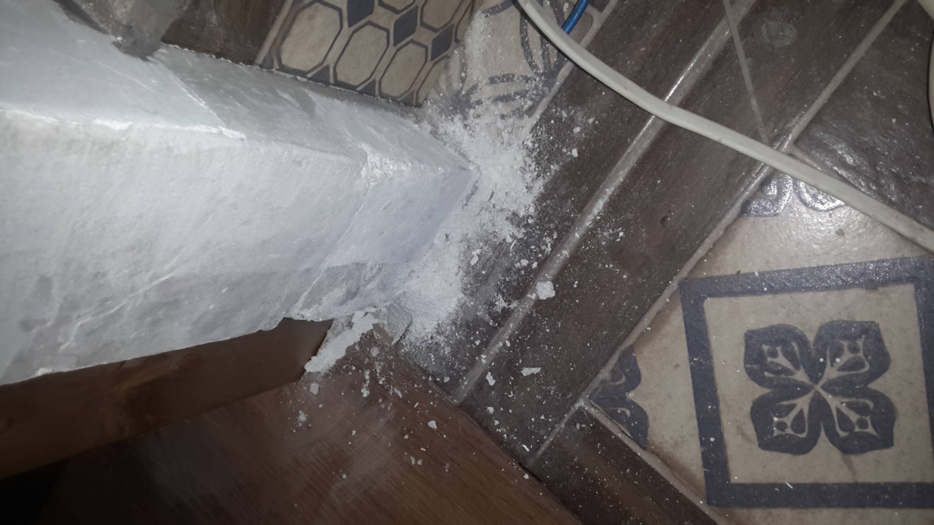

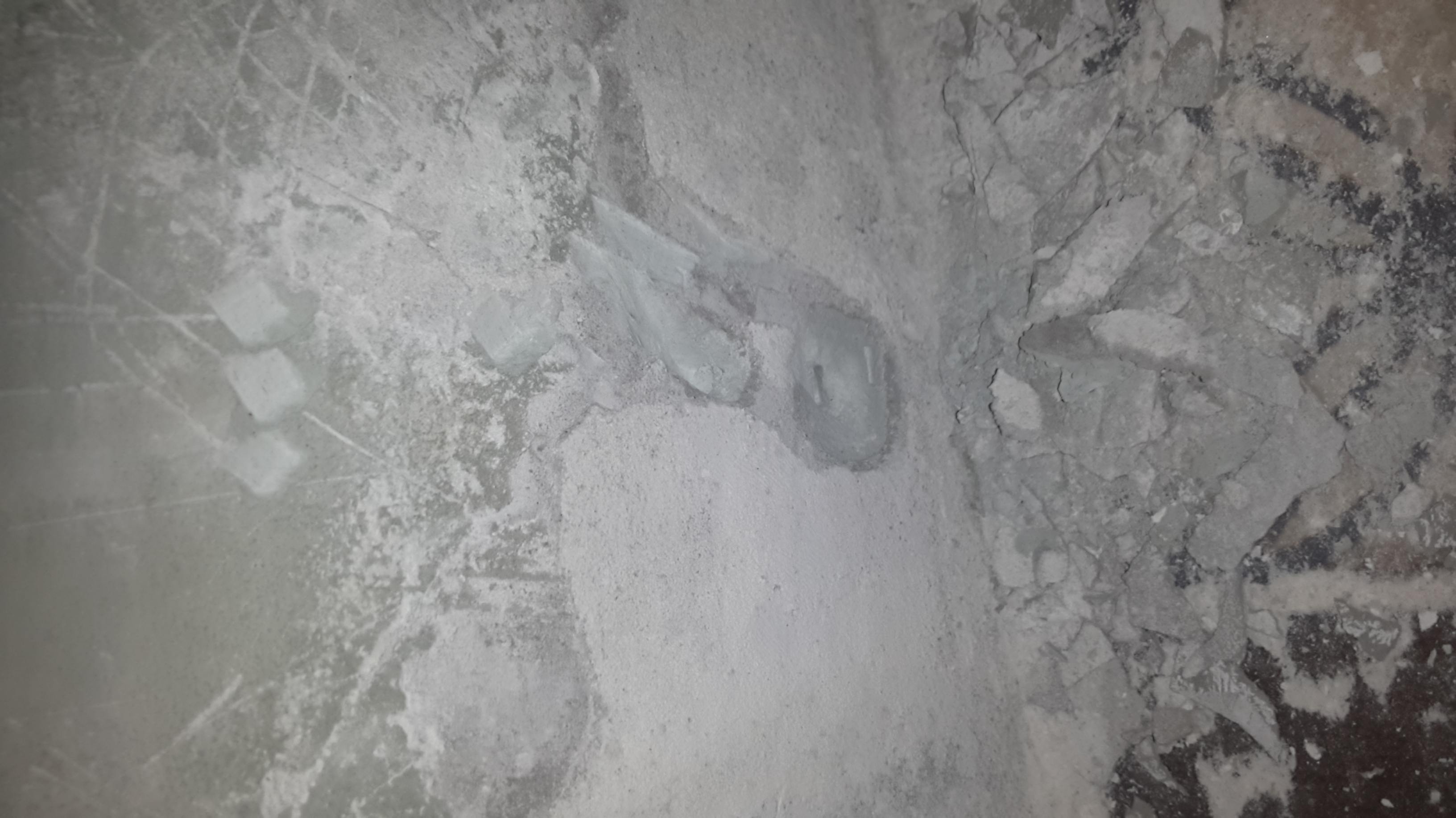

День добрый, История такая. Приобрел дом с подвалом, уже построенный. Пригласил бригаду, сделал ремонт, в том числе поставил в подвале внутренние гипсовые перегородки (пазогребневая плита). В результате имеем картину на фото
Вопрос что делать - это стена холодильника и она двойная (гипс/пенопласт/пенобетон)? Теперь история Подвал сделали так. Вырыли котлован. Насыпали и утрамбовали подушку. Залили стяжку. На это основание положили ленту фундамента и отлили бетонные стены. Дальше бригада начала ремонт. Поскольку на момент старта работа в подвале был бассейн, то:
  1. Откачали воду,
  2. Вызвали гидроизоляционную контору. Она: 2.1. Прошла швы фундамент- стяжка пенетроном 2.2. Инжектировала фундамент смолкой 2.3 Хотела положить жидкую резину но подвал не сох. Поскольку в подвале было сыро (как я теперь, понимаю это был кондесат, а тогда решили что это с грунта). То моя бригада положила армированную пленку и залила сверху первую стяжку. 2.4 Подвал стал суше - и контора залила резину.
  3. Поверх резины поставили стяжку.
  4. Возвели внутренние стены. Пусть это стены будут называться "А".
  5. Но в подвале начал скапливаться конденсат. В основном на резине. Стяжка была в целом сухой (почти). Поэтому решили подвал утеплить.
  6. Положили на пол между стенами эструдированный утеплитель.
  7. Залили стяжку.
  8. Поставили стены "В"
Результат - со стенами "В" - все ок. Стены "А" на фото. Плюс влага потихоньку поднимается по несущим бетонным стенам.
Приезжали инженеры конторы - предложили все инжектировать - закачать 200 атм. смолы в гипсовую стену. Вопрос - есть ли идеи что нибудь по-бюджетнее? Поскольку возведение дома съело все финансы.
Заранее спасибо за советы :) P.S. - В строительстве я в общем не сведущий человек - я немного другой профессии.

Ziminalx, добрый день в подвале нельзяиспользовать гипс в любом ввиде. Гидроизоляции нужно наносить с уличной стороны Если грунтовые воды близко к поверхности земли нужно выполнить отвод воды вокруг здания.

Ziminalx написал: Проблема в точке росы, которая образуется внутри слоев.
Значит нужно понизить влажность внутри подвала. Сделать это можно несколькими путями, самый простой - организовать вентиляцию (усилить вентиляцию, если она есть), и поднять температуру в подвале (поставить электрическую тепловую пушку на 2-5 кВт). И посмотреть, что произойдет - конденсата уже не будет, если мокнет все равно - значит все-таки это грунтовые воды проходят.

Ziminalx, Вы определили что "Гипсовая стена угодила в точку росы.", то есть гипс мокнет от конденсата. А потом сами написали что от подсоса влаги с пола.
У Вас не выполнена гидротермоизоляционная развязка между фундаментом и стеной и возможно так же и с полом.
Снаружи фундамент и стены возможно и гидроизолировали, а вот снизу подсасывает. . Не удалив подсос попытка выпаривания влаги и её удаления приведет к высолам и разрушению отделки, гипс разрушится быстрее, ЦПС проживет чуть дольше, но с тем же итогом. Посему "теплые плинтусы" -?.

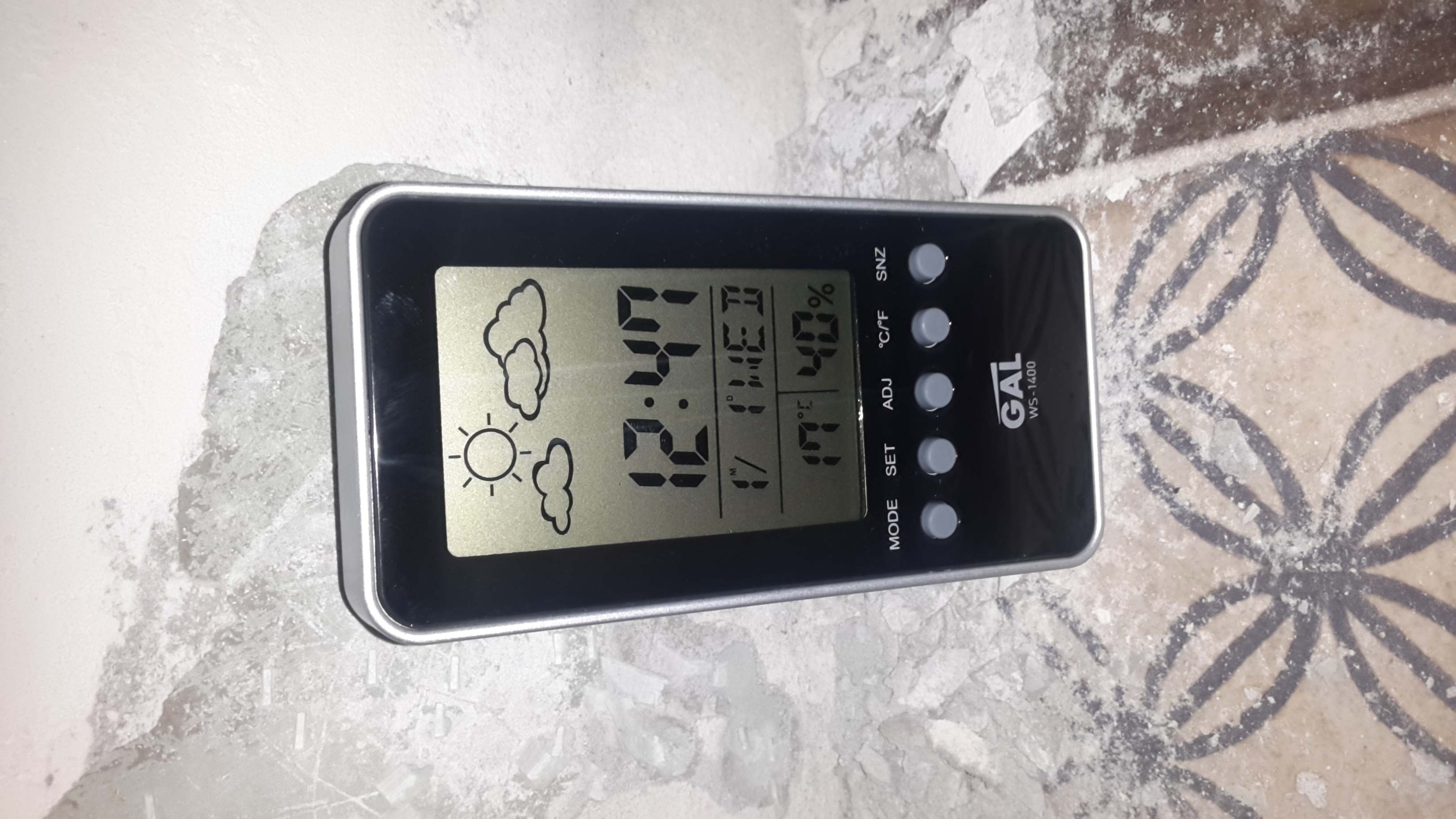

При таких параметрах термометра точки росы тут нет. Влага идёт с подвала - там и должна развернуться борьба
