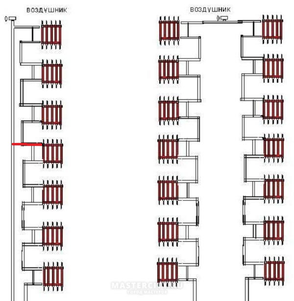

Добрый вечер. Ситуация такая. Дом многоэтажный. 80-х годов постройки. В комнате , где двухтрубная система отопления, решил подсоединить батарею, с подачи вход, выход на обратку. Как оказалось у соседей все батареи в этом месте стоят исключительно на обратке. Мое подключение как то якобы повлияло на отопление других. Дежурный слесарь сообщает, что я подключился неправильно, нужно как у всех. Если я не изменю, он вынужден сообщить в управляющую компанию о моем нарушении. Кто прав, подскажите. И как поступить.

Вероятно схема в доме такая, и вариант слева, получается я изменил и нарушил систему в какой то степени

Сергей68, как Вы сделали? Если так (пометил красным врезку в подачу)
, то верхние соседи скажут Вам отдельное "спасибо" без тепла...
Сергей68 написал: где двухтрубная система отопления
На обоих рисунках однотрубная система.

Сергей68 написал: В комнате , где двухтрубная система отопления ... И как поступить.
Сергей68, Система у вас однотрубная. Переделывать надо как можно быстрее, ведь вы нагадили всем, разрушив нормальную работу СО
