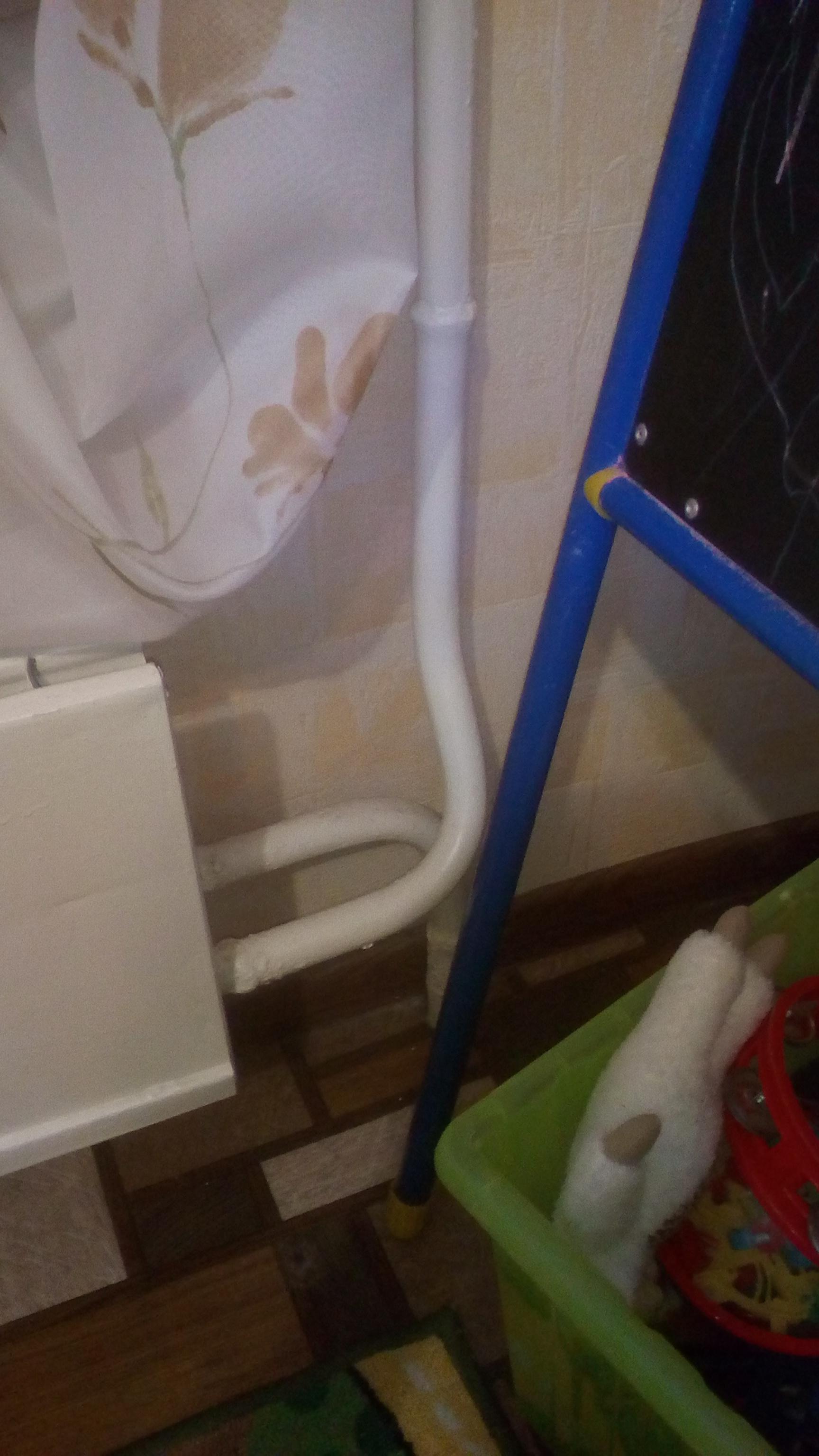

Добрый день. Хочу заменить старые радиаторы в квартире на биметалические Radena cs500. Подача теплоносителя верхняя, система отопления однотрубная. Слесарь на радиаторы длиной 10 и 12 секций хочет сделать нижнее подключение (ленинградка), то есть подача и обратка по нижним бокам батареи. Стоит ли использовать такой способ? Не будет ли проблем с прогревом радиатора?

DarkScream, Вы выбрали самую наихудшую и самую дорогостоящую схему отопления. И не подходящую для биметаллических радиаторов.

Inch1964, это предложил пришедший слесарь из УК, по стоимости она не дороже диагонального подключения. Просто не нужно верхнюю трубу вести до низа. Будем делать диагональные подключение. Еще подскажите, на кухне будет 6 секционный радиатор, его можно подключить боковым подключением или так же диагональные? Спасибо за ответ.
