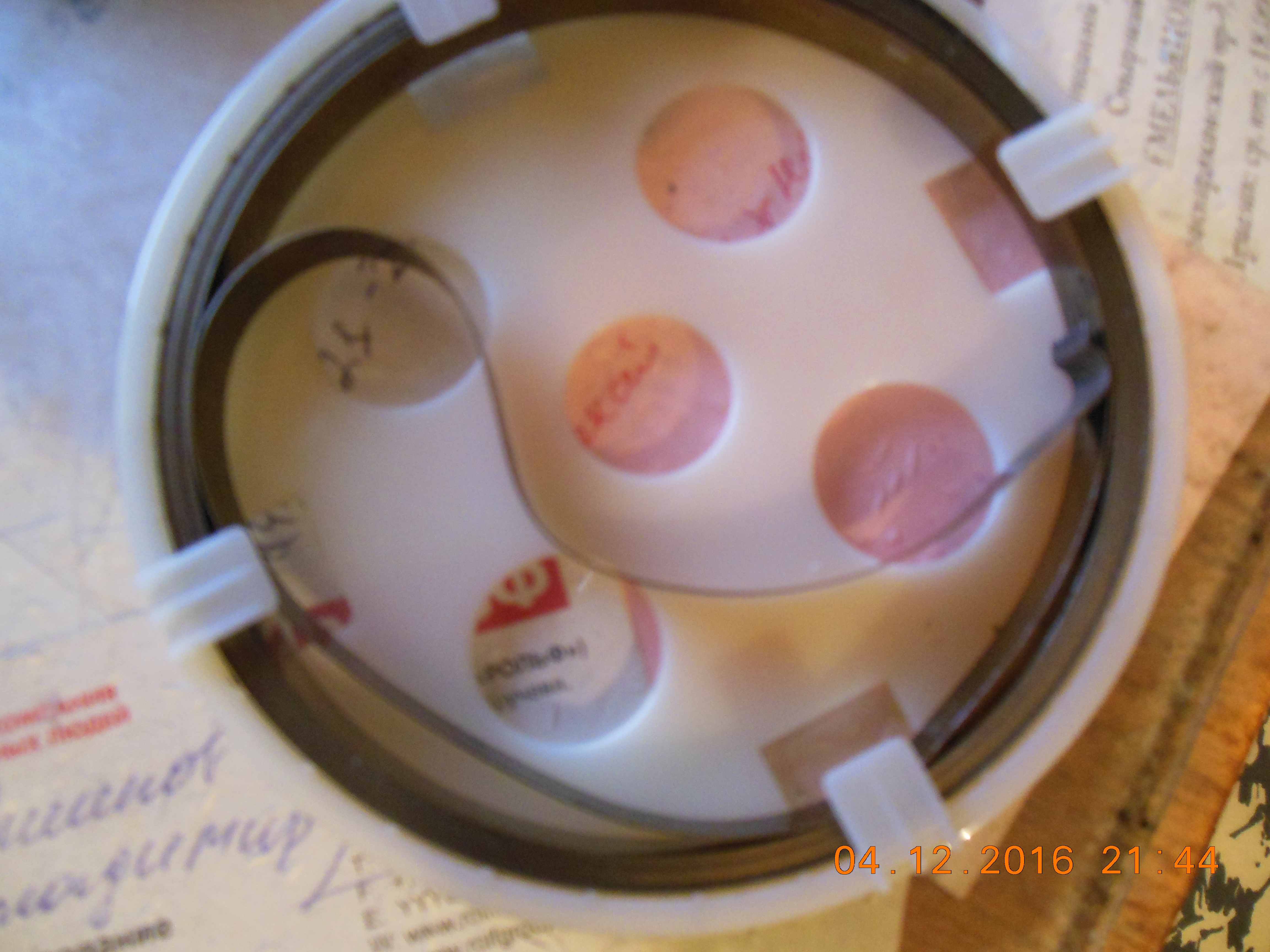

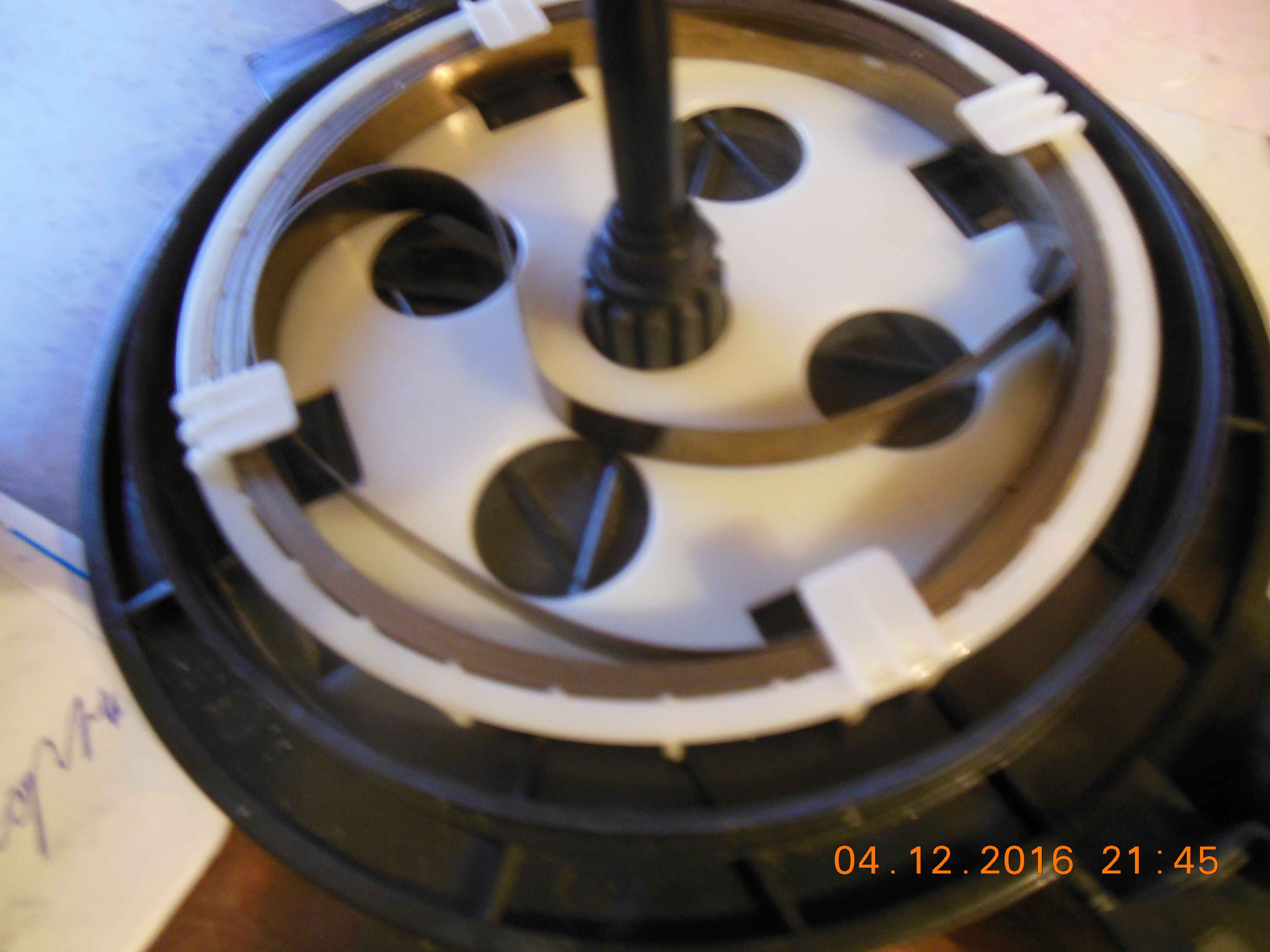

Форумчане, подскажите как нужну намотать пружину. Инет не помог.Разбирал, чтоб провода припаять. Когда снял корпус пружина вот в таком состоянии. Может кто и до меня уже лазил не знаю. Спасибо.

1) Zelmer выпускает инструмент? 2) Если да, то что это за инструмент? 3) И можно фото сделать не столь размытым?

sneg.tula, Выпускал вроде, но это от пылесоса Zelmer Syrius ZVC412KTRU (1600.3 HT) 1900. Нет, пружину уже изогнул по другому. Так видно на правой фото хвостик пружины, да и нет прорези, а есть на штоке выступы- на левой фото. Может кто в инете видел схему, да и как найти каталог устройства пылесоса? Ведь есть каталоги автомобиольные. Спасибо.

Аркадий, приставьте эту деталь на место, и нарисуйте стрелочку направление смотки эл. шнура... затем намотайте пружину в противоположном направлении....

Пружина сама на месте с направлением навивки, вот хвостик получается нужно перезагибать, так как сейчас при скручивании пружины выскакивает из за зацепления. Но работало это все до вскрытия, значит хвостик загнут в нужном направлении. Вот хзотелось увидеть у кого такой пылесос или подобие , как у них намотана пружина. сПАСИБО.

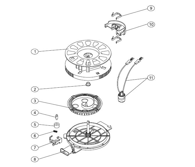

Есть pdf по сборке этой катушки, как вставить - не понимаю.

Спасибо огромное!!! То, что нужно!!! А где Вы это нашли? Есть такие схемы по всему пылесосу?? Еще раз спасибо!!!

Инструкция по ремонту на польском ссылка
Есть на английском, но pdf похоже сюда не вставить.
