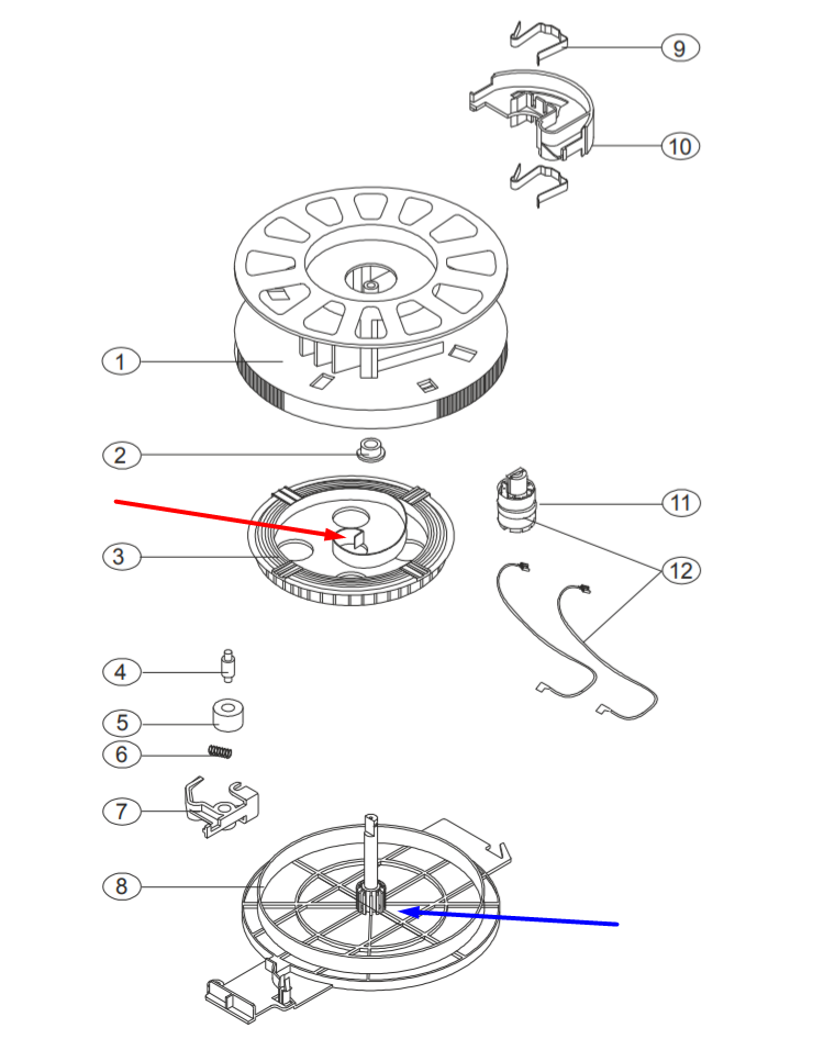

Привіт, підкажіть будь ласка як правильно закладати пружину катушки намотки шнура. Zelmer 322.0.e01e

Аркадий написал: Спасибо огромное!!! То, что нужно!!! А где Вы это нашли? Есть такие схемы по всему пылесосу?? Еще раз спасибо!!!
Аркадий, ну и что ты в схеме той увидел? Я блин сижу уже второй вечер и нифига не получаеться...

Да все элементарно там. По сцылке, на ресунке смотрите как и вкакую сторону намотана пружина и все. Единственное не переборщите с преднатягом(пару витков наматать ). Я сделал за 5 мин,дольше пылесос разбирать сабирать. Работает по сей день.

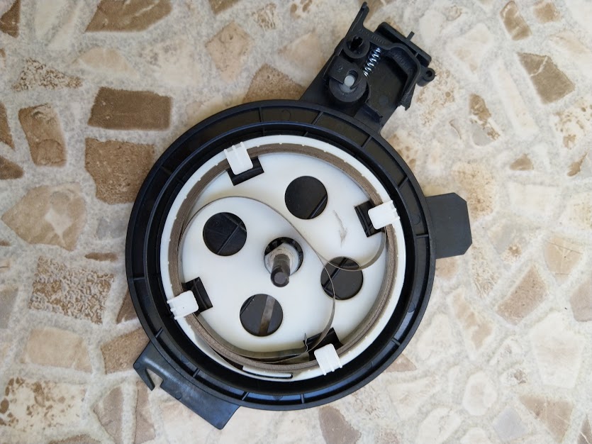

Здравствуйте Перестал наматываться шнур Выскочила пружина На схеме и на деталях по факту все правильно есть пружина уложенная в пластиковую обойму и Вал впаянный в крышу с пластиковой шестеренкой Край пружины как то надо закрепить не могу понять Подскажите кто знает в каком месте и как закрепить край пружины? Спасибо

Край пружины должен быть загнутым. Для зацепления на валу есть выступ. Собрал тогда за 5мин. Уже точно не помню как, но только благодоря чертежам выложинным
rem273 написал: ссылка
rem273,. На первом моем фото есть ось и вырезы.

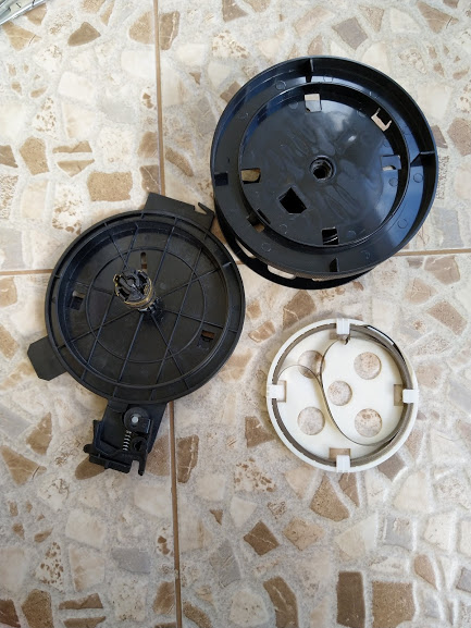

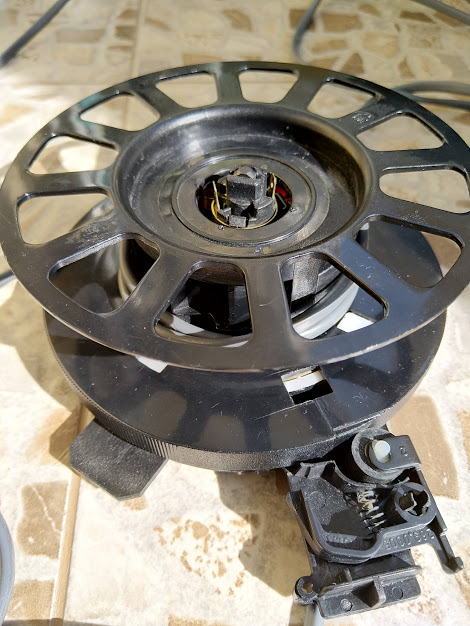

oleg2972, Приветствую, Олег! А как разобрать катушку, чтобы добраться до пружины? Не могу понять)))

Аркадий, Кручу катушку и не могу понять как добраться до той части, где пружина)))

27.04.2020 в 18:20:41
Аркадий, спасибо большое за инструкцию! Добрался до слетевшей пружины. Осталось теперь только сообразить, как ее правильно установить)))
