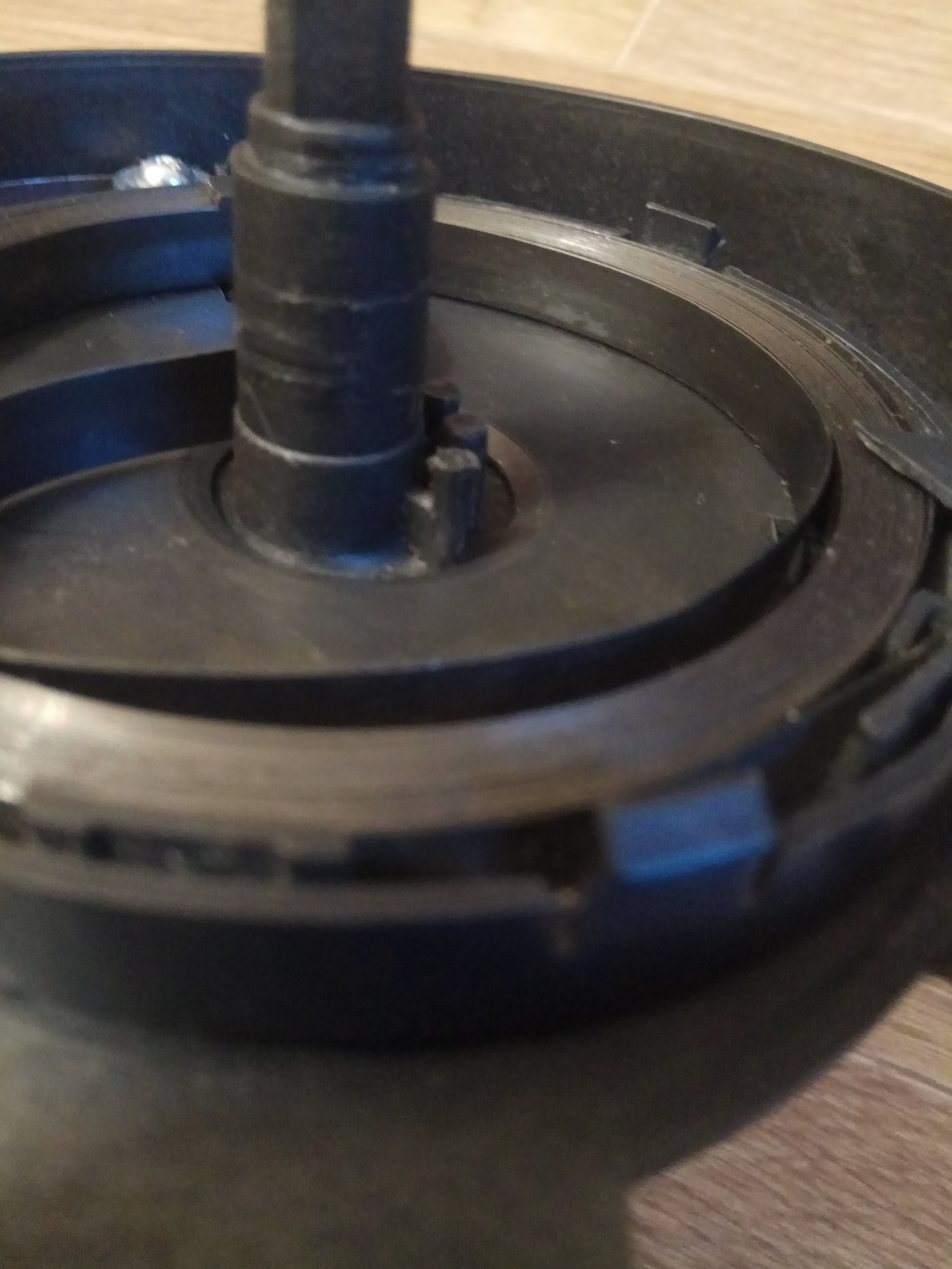

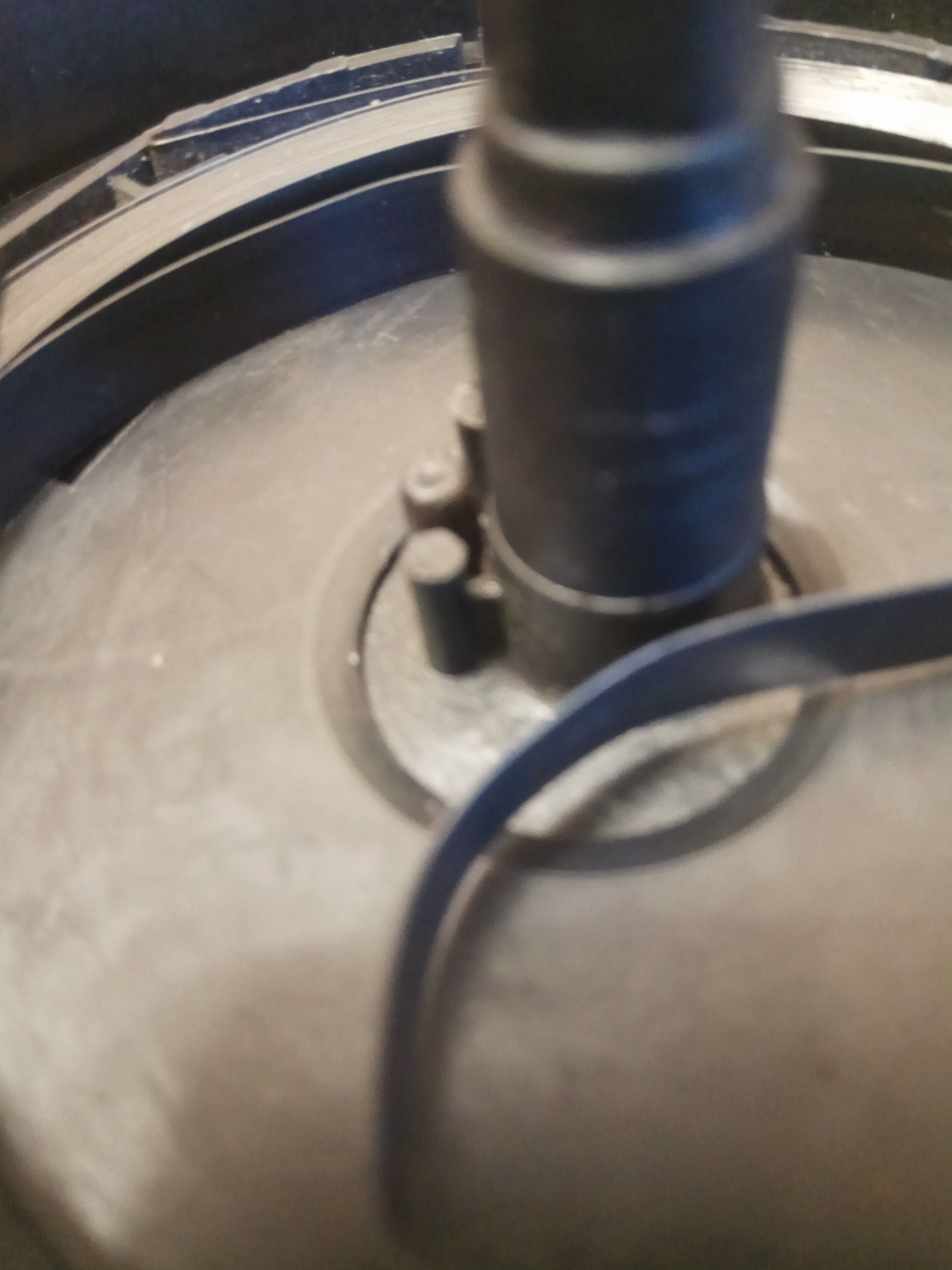

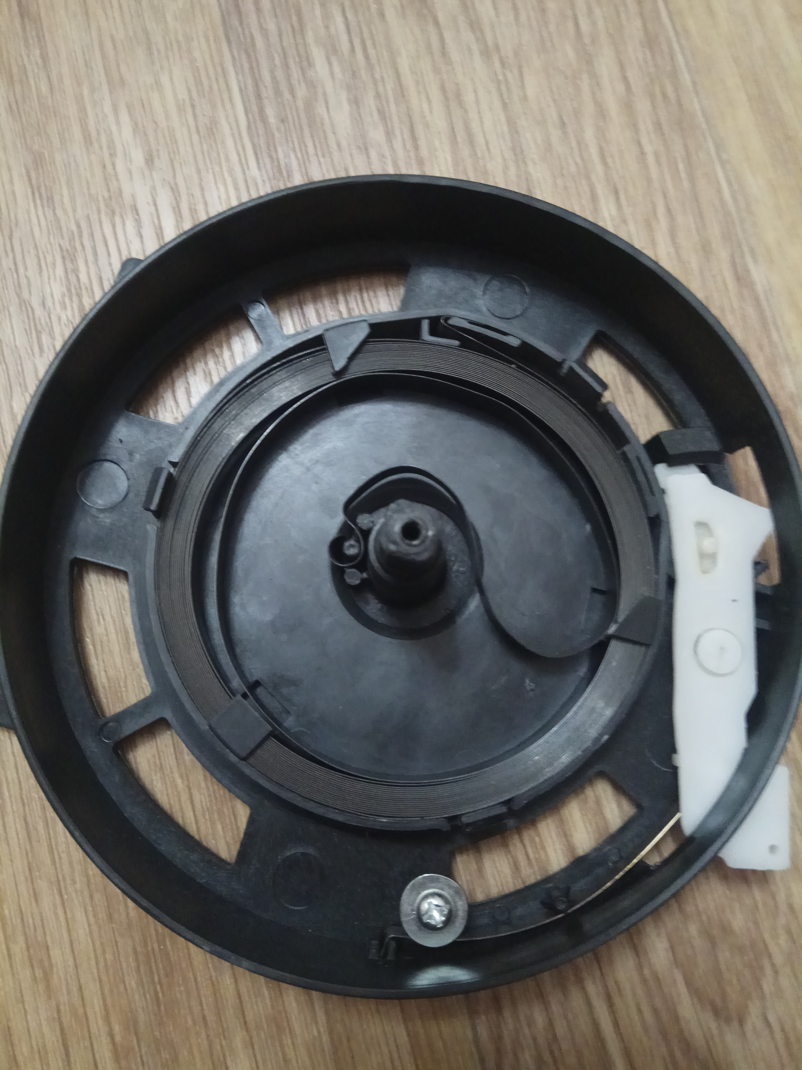

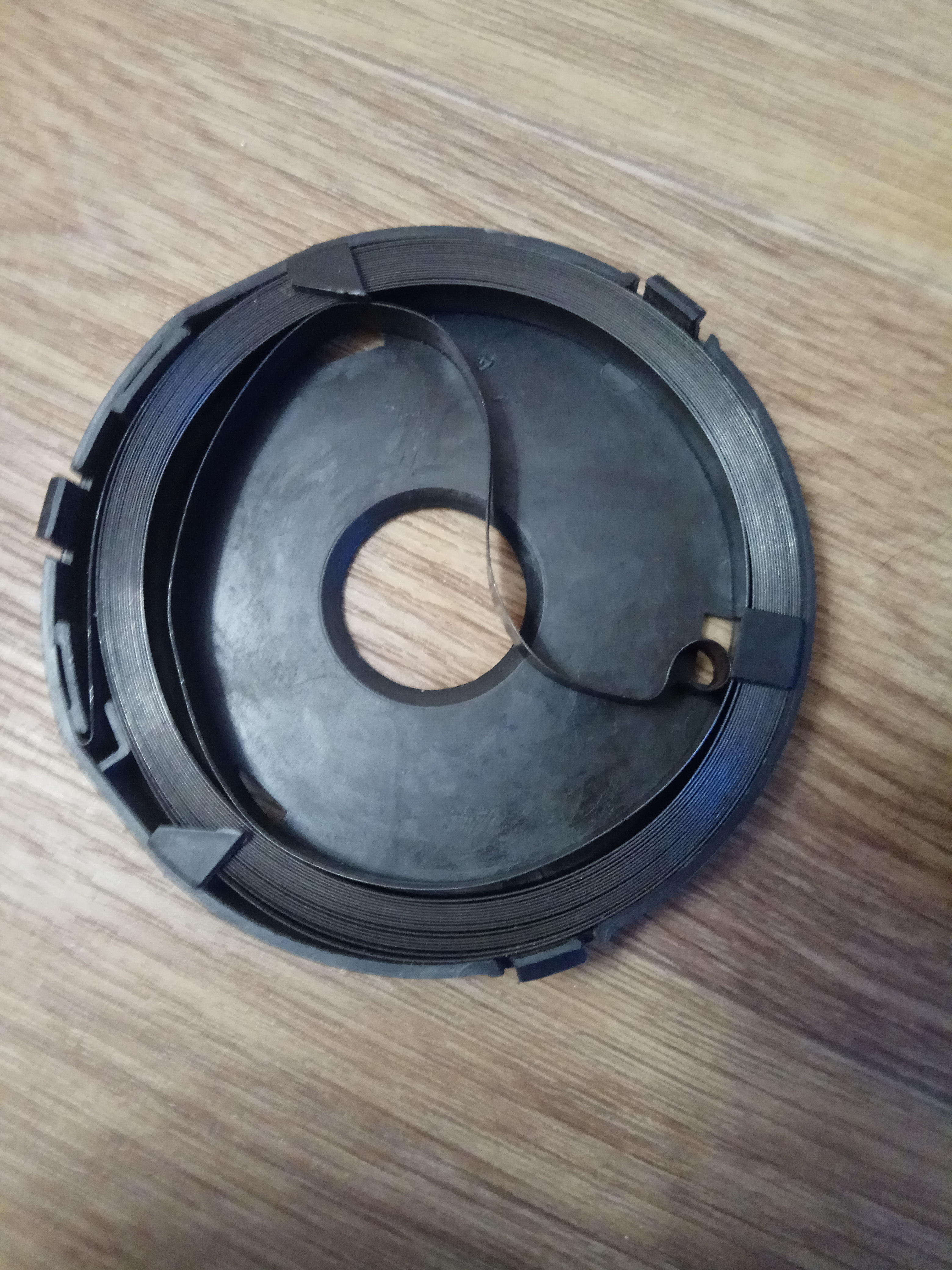

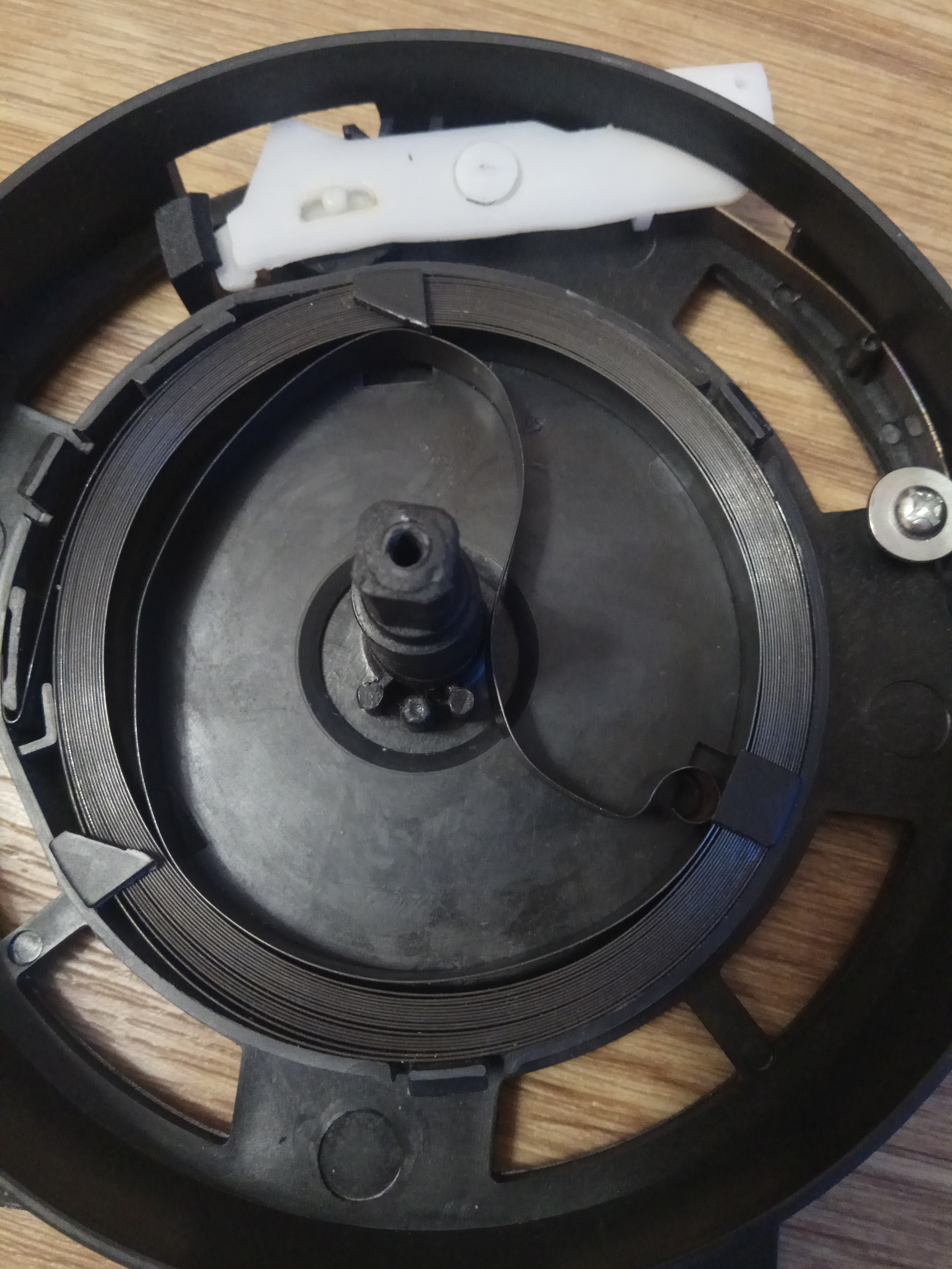

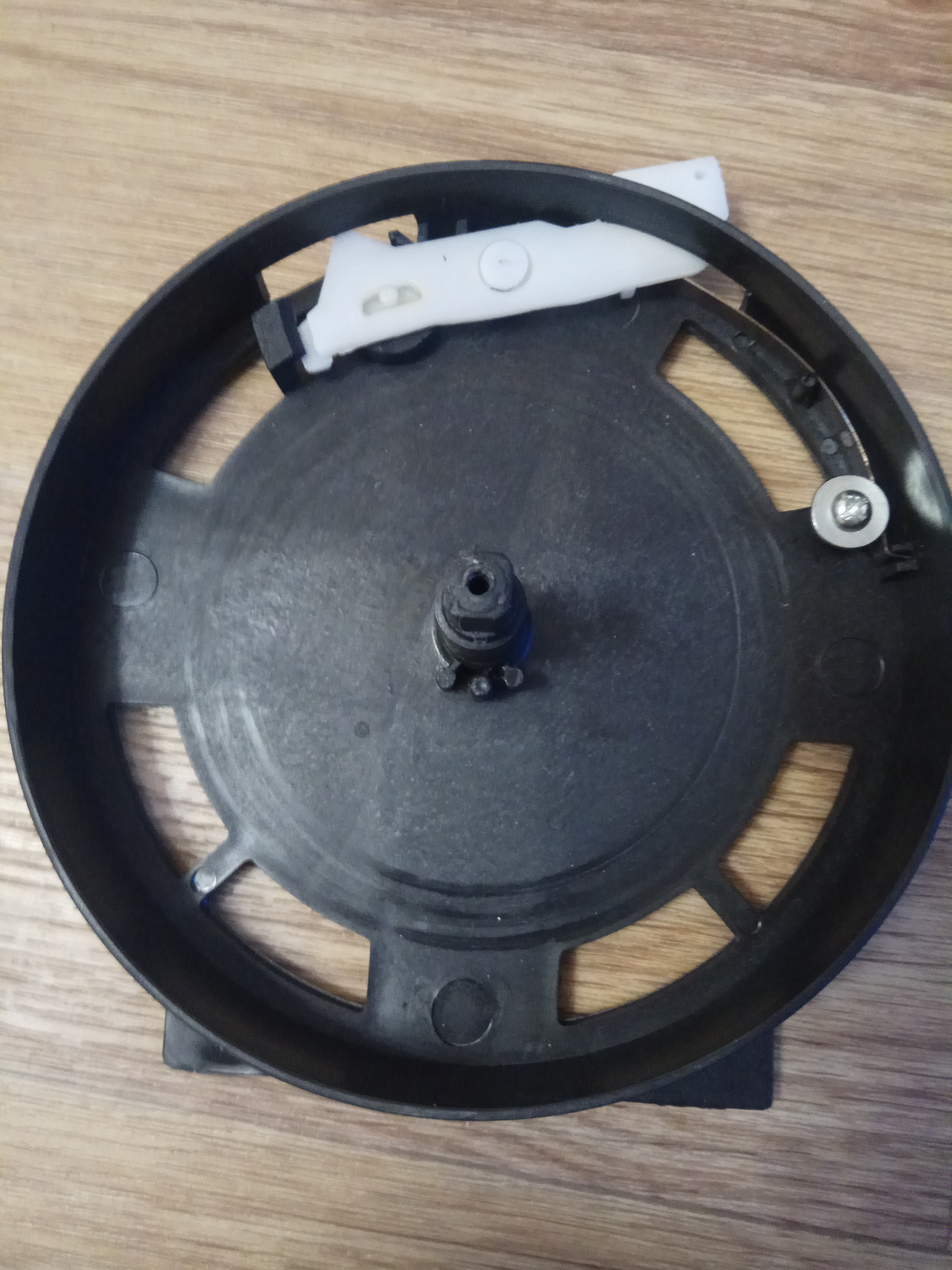

Та же проблема с заправкой пружины в катушку Rowenta compact RO1717. Пришла с отрезанным шнуром. Пылесос, вроде, в части катушки не разбирался. Изгиб пружины в катушке, похоже, родной. Возле оси в футляре, куда вставляется катушка, 3 шпинька. 2 крайних соединены с осью перегородкой высотой с половину высоты шпинька. Средний ничем не соединен. По конструкции футляр и катушка сделаны с возможностью зеркальной установки пружины (2 зеркальных зацепа по внешнему радиусу и 3 шпинька в центре с возможностью использования 2 относительно центрального). Но если заряжать пружину в соответствии с ее изгибати в центральный шпинек, то при вращении катушки внутри футляра против часовой стрелки (размотка шнура), то пружина идет на излом. Симметрично перематывать пружину не пробовал, т.к. она не вскрывалась, но при симметрии будет аналогичная история. Может кто подкинуть идейку или пример такой катушки?

Фото к предыдущему сообщению, как я пробовал заправить и пружина при этом идет на излом.

alfa19, Работает? Я мотал по часовой как вся пружина намотана
