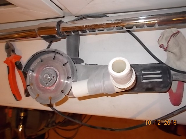

sanya1965 написал: заодно избавиться от детского размера 115
Отличный размер лазить на стремянке под потолком. Когда я активно работал по электрике, была у меня 230. Единственное преимущество - ей можно вырезать нишу под щиток. ВСЁ. На высоте физкультура еще та...
А сегодня провел тест-драйв сверх-минималистичного варианта:
Заклеивать плоскость, потом расклеивать, было лень, попробовал так. Первый же эксперимент показал, что это нафиг не нужно, ибо в перпендикулярном направлении ничего не летает. Отличное решение! Количество летающей пыли даже меньше чем при работе перфоратором. Главное следить чтобы поток частиц летел примерно в трубу, решается наклоном инструмента относительно стены, у меня это легко получилось, даже зарезаться быстро научился без пыли. Ну а чтобы ещё больше облегчить себе жизнь и как можно меньше разносить грязь по дому на ногах (я тут живу), я собирал всю пыль с пола пылесосом после каждой операции (каждой розетки например). Технология полностью оправдала ожидания, трындец стал управляем и полностью локализован, соседние помещения сколь-нибудь заметно не пострадали. Приспособление сделал из уголка от старого ППР водопровода 32 мм. Этот диаметр точно совпадает с диаметром соединителя шланга пылесоса, поэтому я его немного подточил на конус, чтобы шланг на него надевался. Возможно можно улучшить работу приспособления, если наварить на другой конец прямую муфту, получится что-то вроде воронки.
