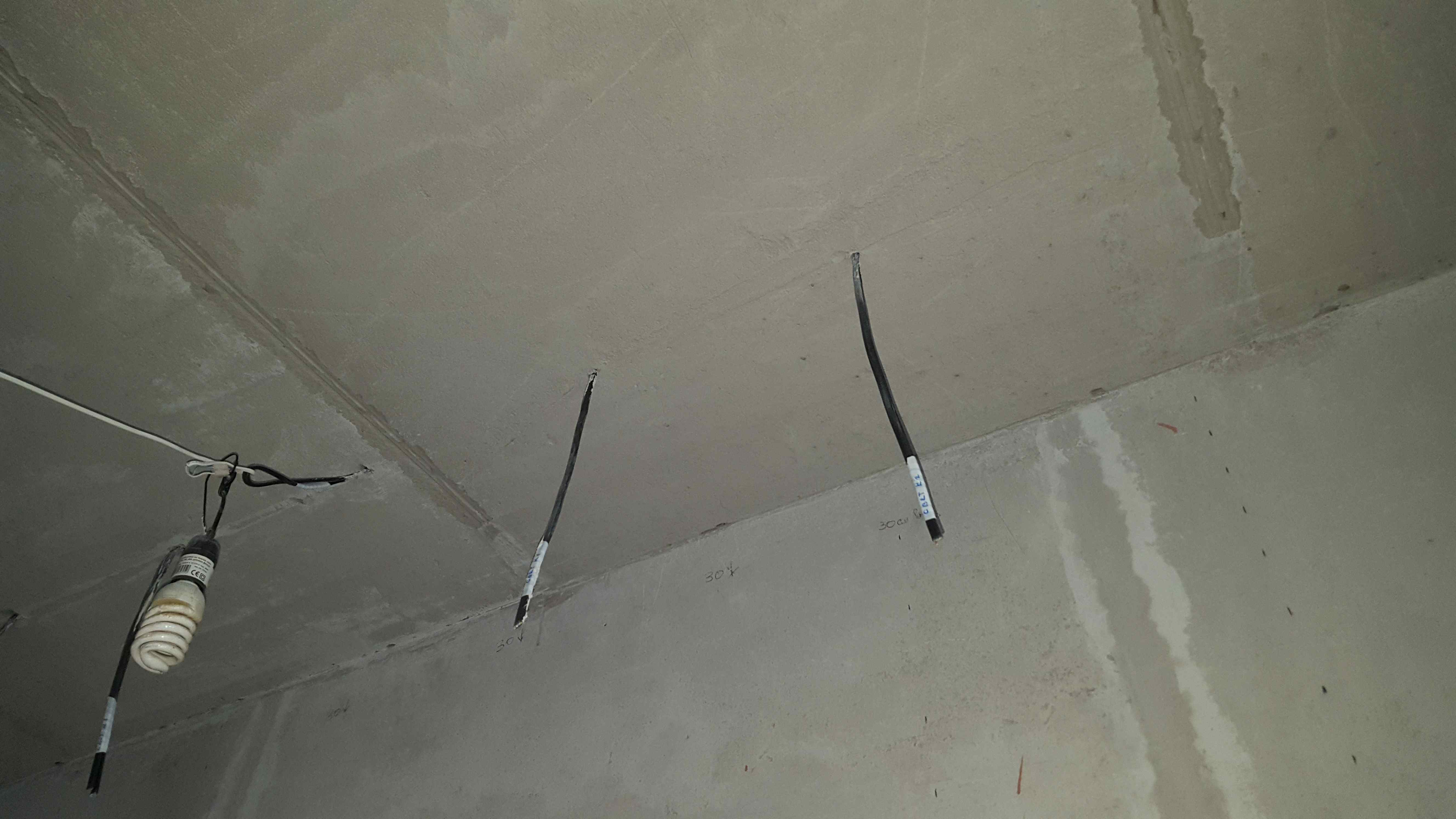

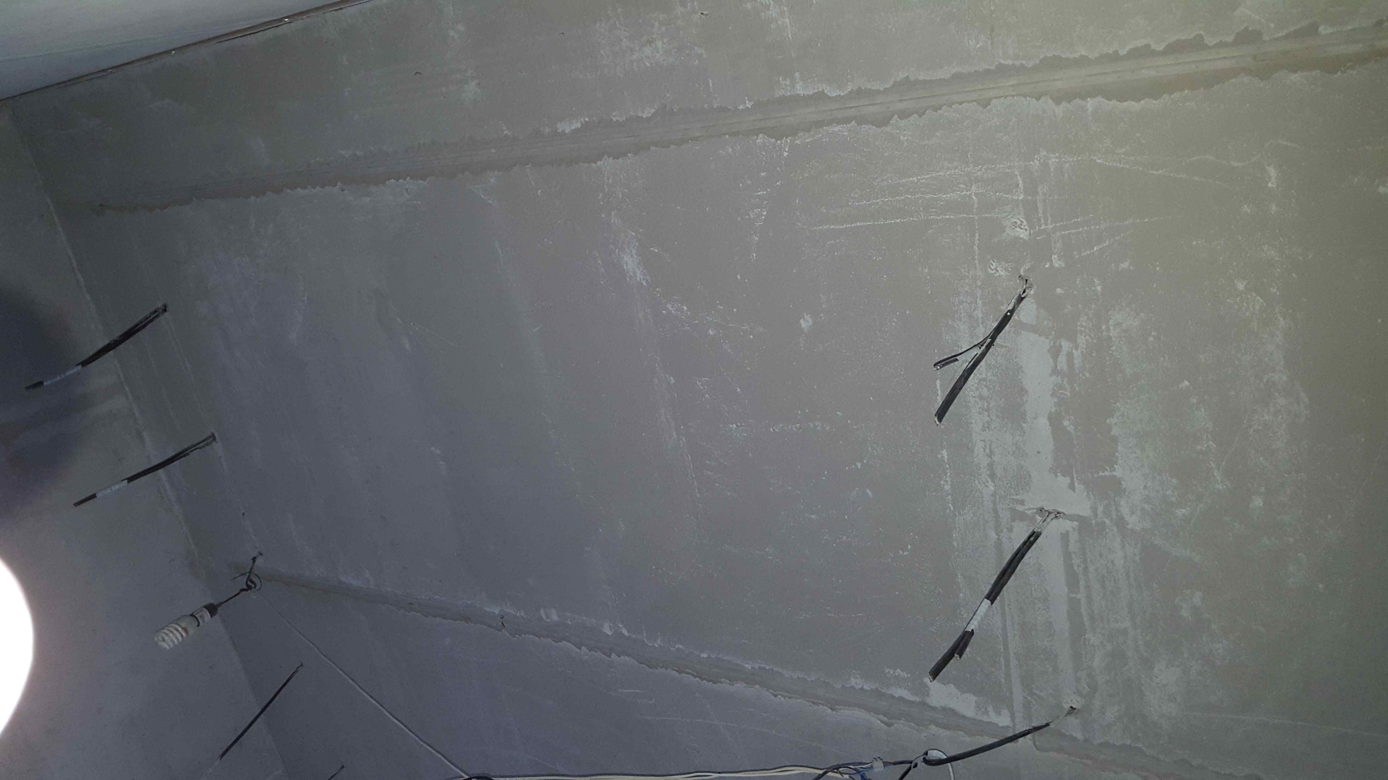

Не понял зачем штробить потолок,:) Ввг нг 3х1.5
например отлично прячется в 10мм штукатурки

master.msk написал: Не понял зачем штробить потолок,:) Ввг нг 3х1.5
master.msk, так все можно штукатурить (и стены , чтобы не штробить). а 10 мм да еще на всем потолке это то еще мероприятие. а потолочная под 2х0,75 это царапать потолок. 30 мин работы, 10 мин шпатлевки и все.

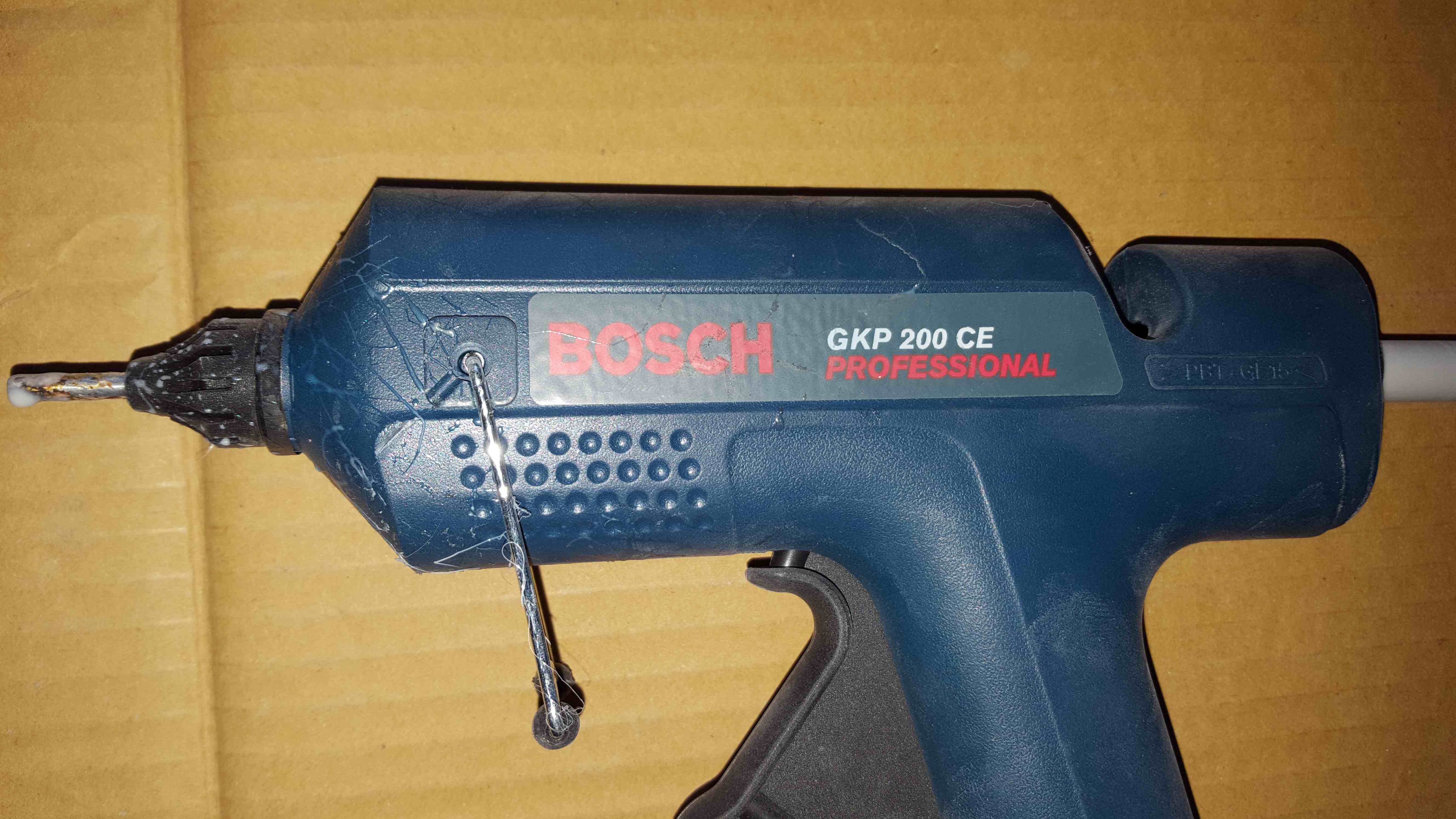

alzp, ну не всегда 10 минут Провод непосредственно перед штукатуркой, на подготовленную поверхность, крепить термопистолетом, никакой шпаклевки

master.msk, зачем клеевой пистолет ? гипс за минуту встает, потом шпатлюется на раз.
