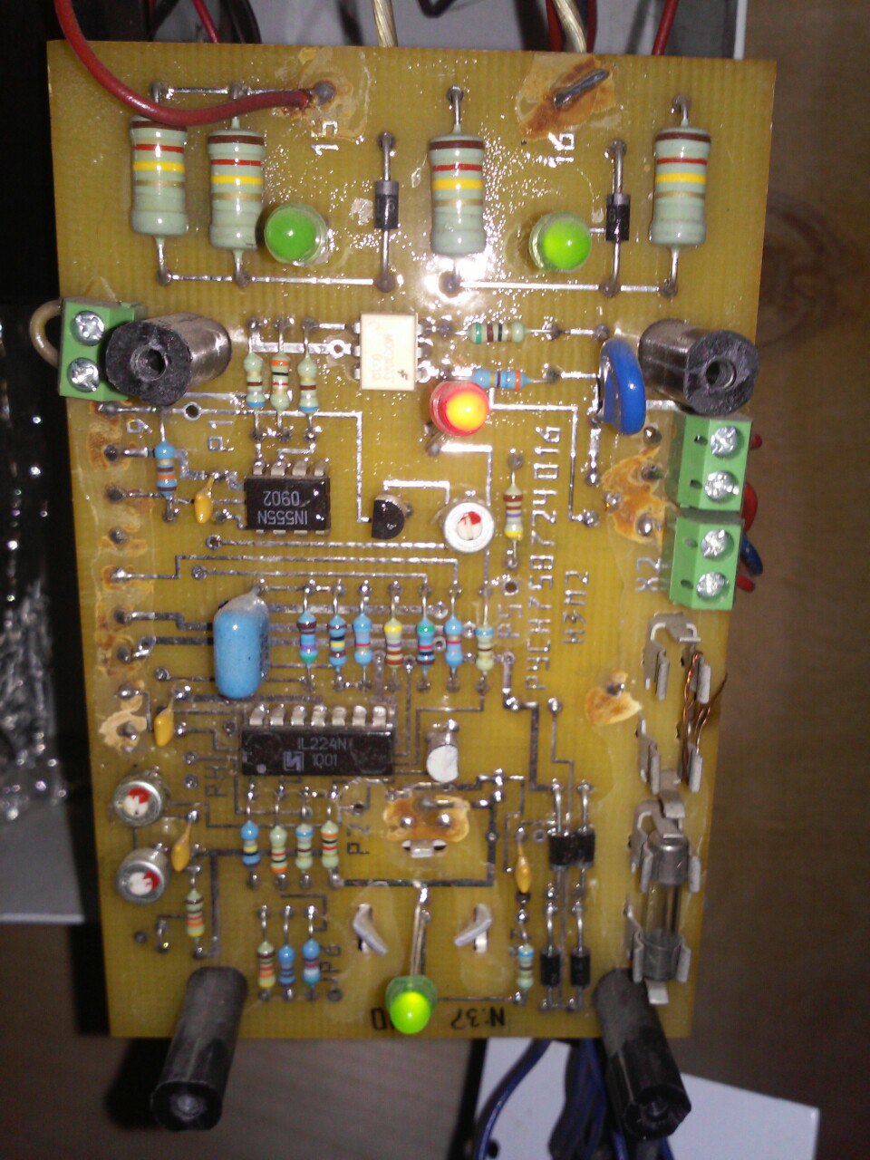

котел руснит 205к. После замены труб, спустили воздух и включили котел. индикация горела как обычно - сеть и одна из тэнов, зеленые светодиоды. индикации "нет воды" не было. минут через 10 запахло паленой резиной- началась плавиться изоляция бака, где установлены тэны. сработал аварийный датчик температуры и сгорел предохранитель. после отстывания и новой прокачки системы. включил котел. горит индикация "нет воды", но тэны работают, опять же температура теплоносителя не регулируется . заменил датчик температуры и уровня, он был подплавлен. результатов не дало. на плате управления визуально сгоревших резисторов и др элементов нет.

При соединении двух проводов от геркона, диод гаснет...но не работает регулировка температуры теплоносителя. Соответственно получается залип поплавок, а почему тогда включаются тены , если диод горит...

кто нибудь может подсказать про регулировку подстроечных резисторов при замене датчика температуры ( состоит из 2д555б). какие именно крутить нужно.
