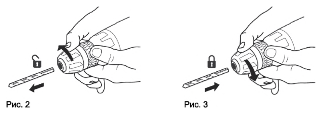

а я думал достаточно инструкцию прочитать :) Установка/снятие сверла/биты Для установки сверла или биты, держа патрон за кольцо, и поворачивая муфту против часовой стрелки, откройте патрон (рис. 2). Поместите сверло/ биту в патрон на всю глубину. Держа за кольцо, поворачивайте муфту по ча­ совой стрелке для закрепления сверла/биты в патроне (рис. 3). Для замены сверла/биты, держа за кольцо, поворачивайте муфту против часовой стрелки.

Микитович написал: Вам дали не совсем верный ответ. Блокировка шпинделя выполняется при остановке двигателя, рукой ничего переключать не нужно. Такая фича удобна при затягивании патрона и можно, но аккуратно, доворачивать саморез вращением ШВ за ручку. У меня таких несколько.
и это все написанное тоже не верный ответ
index200 написал: Просто посоветуй такой чтоб можно было одной рукой биты/свёрла менять :).
вот хороший вариант от макиты, все одной рукой http://makita.vseinstrumenti.ru/instrument/shurupoverty/setevye/td0101/

И что неверного, уточните пжлст. Биту креплю и снимаю зажав патрон включением двигателя, сверла больше 5 мм приходится дожимать с остановленным двигателем вращая патрон одной рукой - движок жалко.
