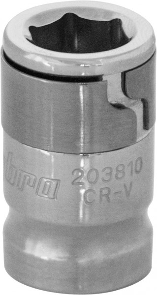

dll2003 написал: Всем добрый день! Нужен переходник с квадрата 3/8" на шестигранник 1/4 для бит, т.е. переходник одеваем на квадрат 3/8 и в него (переходник) вставляем биты. Ищу в интернете, ничего не могу найти :( Есть ли вообще в природе?
dll2003, есть магазин грант в котельниках. По торговле автозапчастями. Там у них целый этаж по инструменту и расходке. Купить можно Поштучно любую головку,биту,ключ. Попробуйте позвонить, может есть такое. А лучше съездить, если не так далеко.

alzem написал: Пысы. Думаю оно ссылка
Не оно, нужен HEX 1/4, а там под 10мм биту. Вообще, HEX 1/4 - это стандартный размер шестигранной головки, просто искать надо дюймовую с посадкой 3/8.

alzem, похоже... OMBRA 203810 тока смысла особого в ней нет... любой адаптер имеет люфт, и удар будет не тот... момент ударного очень значительный, и будет отрывать бОшки с битой... или ломать биты 1\4....

Всем спасибо. Мнение форумчан позволило по другому взглянуть на проблему выбора между gdr и gds. Спасибо за помощь. В итоге решил кардинально пересмотреть своё желание и остановиться на gdr10.8V-EC. Расходки под шестигранник 1/4 навалом, а головок на квадрат 3/8 очень мало. Изначально хотелось взять gds для большего разнообразия в своём парке, но понял что под квадрат 3/8 некоторые вещи купить не так-то просто. Под 1/2 или 1/4, например купить подобный адаптер (о котором писал в начале темы) не составляет труда. Обошел в своей округи несколько магазинов автоинструмента, и еще несколько в южном порту, когда были в гостях, ни в одном необходимого адаптера не нашёл :killyourselfbywall: Ещё раз всем спасибо за помощь.
