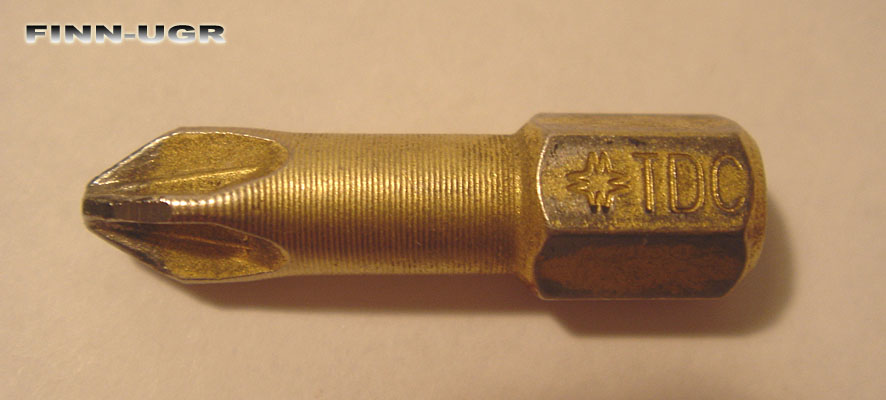

Может кому пригодиться... С помощью переточки восстанавливаю поверхность бит...так как сама геометрия бит Ph, Pz позволяет выполнить такие операции...Данную биту перетачивал уже два раза...

А смысл переточки? Биты же имеют закаленную поверхность, поэтому после переточки бита дохнет гораздо быстрее, ее вновь надо подтачивать и т.д. Проще купить новую.

Смысл переточки в том что биты можно использовать 2-3 раза дольше...
is написал : Биты же имеют закаленную поверхность
Но закалка в 60 единиц не на кромке, а гораздо глубже, благодаря этому и можно проводить переточку-восстановление биты...
is написал : поэтому после переточки бита дохнет гораздо быстрее, ее вновь надо подтачивать
На фото, как раз бита после второй переточки, которой уже работал...по субьективным ощущениям, посадка становится наоборот как бы более плотной, что предотвращает случайное проскальзывание биты...
is написал : Проще купить новую.
...даже если бита стоит 200руб....а если нет возможности, а надо работу работать...

danad написал : А чем перетачивали? Фотку точилы можно в студию?
Перетачивал на точиле типа такого http://www.domestics.prompribor.ru/proch_toch.htm Естественно биту держал руками, при заточке на рёбрах биты следует выполнить небольшие фаски...

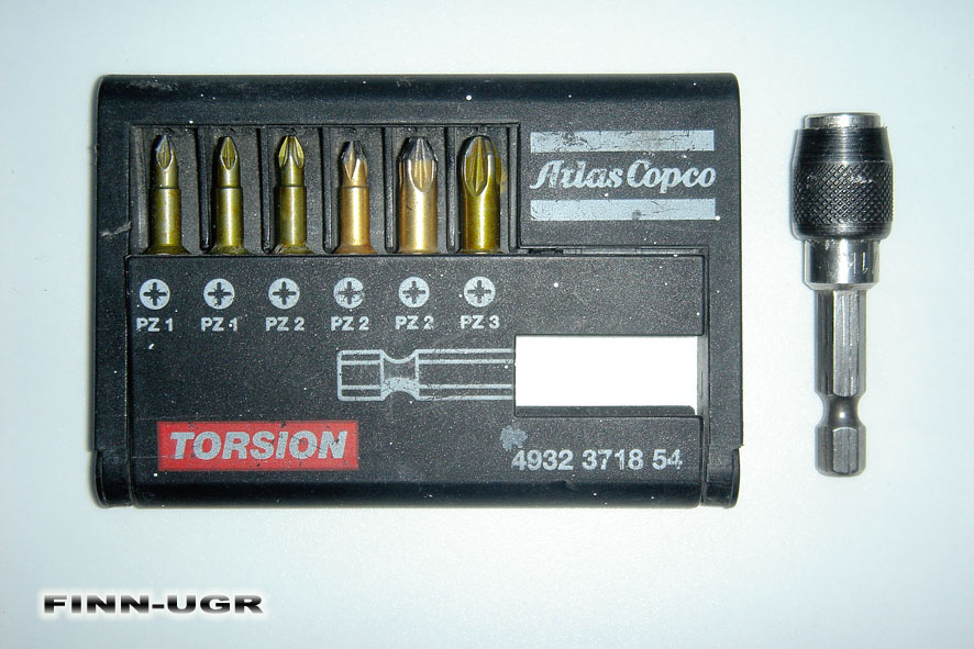

Alex___dr написал : Та что на фото столько не стоит...
Если догадались озвучте марку и цену...!? ;) :)
Alex___dr написал : В условиях мастерской, может быть и выход, а как на выезде? Точило с собой возить? Или несколько бит ходовых размеров в запас всё таки лучше?
В комлекте, как правило достаточный набор бит, а так как бита "умерает" не сразу, то просто по мере выхода их из строя провожу, так сказать комплексную перезаточку всего набора бит....Точить можно и на УШМ, сам биты не точил, а свёрла частенко править приходится...тем более, что у биты нет криволинейных поверхностей

finn-ugr написал : Если догадались озвучте марку и цену...!? ;) :)
Бит производства Wera, стоит в пределах 4 евро http://www.german-tools.ru/catalog.php?cat_id=618

Alex___dr написал : Бит производства Wera, стоит в пределах 4 евро http://www.german-tools.ru/catalog.php?cat_id=618
Это легендарные Atlas Copco&Wera, по цене в 1,5-2 раза дешевле Wera...в наборе две биты с бриллиантами :), справа 2 и 3

FINN-UGR написал : Это легендарные Atlas Copco&Wera, по цене в 1,5-2 раза дешевле Wera...в наборе две биты с бриллиантами :), справа 2 и 3
Atlas Copco имеет отношение к этим битам только тем, что комплетует ими свой инструмент...
