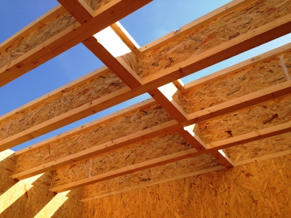

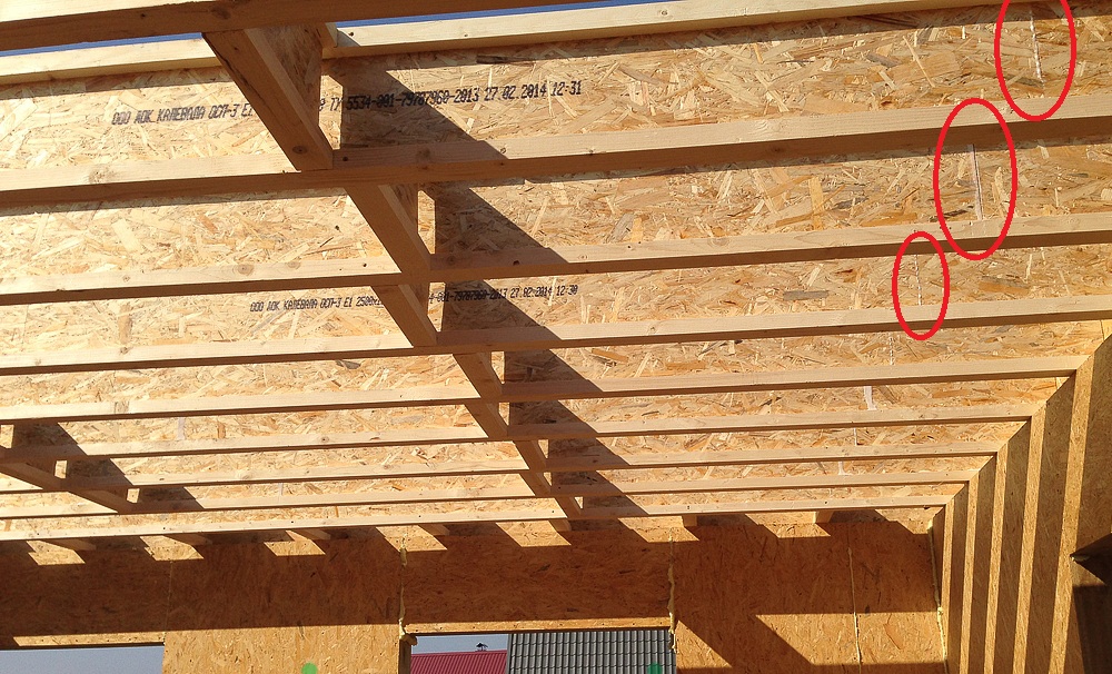

Нужен совет опытных кровельщиков. Строю постройку гаражного типа. Размер крыши д.7325 х ш.7450 Свес крыши спереди и сзади по 504 мм. (7325 которая) площадь крыши 54,6 м2. односкатная, скат вперед, перепад 770 мм. Планирую изготовить 13 стропил из бруса 50х200 спаренного между собой на шпильку 12. Сама стропила получится ш.100 х в.200х д. 7325мм. Мауэрлат уже готов из доски 50х150 положенный друг на друга = 100х150. Шаг стропил, примерно, 600 мм планировал. 13 стропил. теперь вопросы: 1) Как правильно стягивать шпилькой брус? какой шаг? какой примерно разбег в мм. шахматный? 2) Нижних подпорок не планирую делать хотя крыша больше 6 метров. Через какое расстояние нужно делать перемычки перпендикулярные для жесткости крыши? Мне предлагали изготовить двутавровую балку высотой 250мм х 7500 мм. со множеством перемычек перпендикулярных... что-то вроде такого...
В общем вопросов много... подойдет ли вообще брус 100Х200Х7325 для стропила? Планировал сделать вот так.

С сечением стропил все нормально и шаг 600 оставляйте. Только вы не пишете кровля из какого материала будет Если из мягкого, то делают досчатый настил по балкам и тогда не нужны поперечные перемычки. Удачи.
