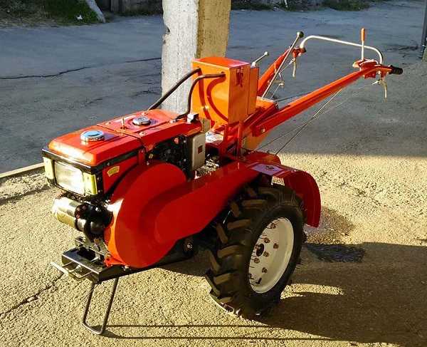

Устанавливается вот на такой мотоблок

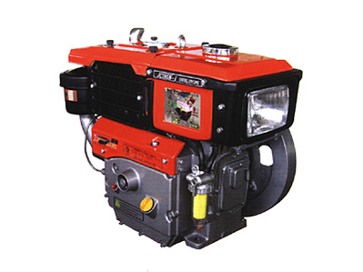

16.12.2016 в 20:12:15
Сам двигатель

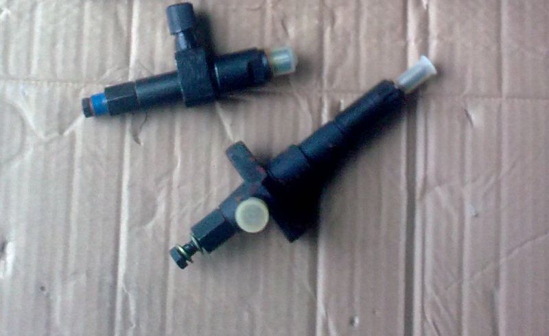

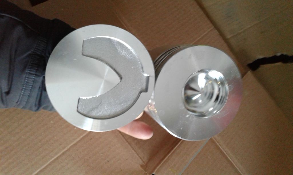

Насколько я понимаю, вам помощь пока не нужна. ??? Двигатель как двигатель, завод не помню, искать надо. 12 л.с., это новый двигатель на базе R190. В отличие от всех перечисленных собратьев он прямого впрыска -как у всех новых дизелей, давление форсунки 220-230атм (по памяти), форсунка такая, поршень такой(фото).
Люди несведущие обычно несут всякую ахинею типа "это не настоящие 12л.с., тут всего 87кг, я видел 195-й настоящий - у него 125кг !!). В Украине таких двигателей тысячи, все добросовестно работают.

название файлов куда-то исчезло!! Форсунка R190 и R192(та что длиннее). Поршень R190(вихрекамерный,лепестки) и R192(камера выбрана в поршне).

Model:R192 diesel engine Type :Single-cylinder Water-cooled Horizontal Four-stroke Cylinder bore diameter:92mm Piston stroke:90mm Declared speed:2400r/min Maximum power:8.8kw(12PS)/h Rated output:8kw(10.9PS)/12h Instantaneous adjustable rate:≤12% Steady state speed governing rate:≤8% Starting method:Hand Net weight:96kg
