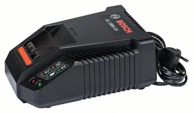

Здравствуйте. Планирую купить шуруповерт bosch gsb 18 li без зарядки и аккумулятора, батарея отдельно, эксплуатирую 14 li, есть родная зарядка и вот вопрос подойдет ли зарядка от 14 на 18 в.? Возможно вопрос избитый, но батареи отличаются по длине, кто сталкивался с подобной эксплуатацией 14 и 18 В на одной зарядке?

Подойдет, они одинаковые.

Bengm, Какая зарядка? Если 1860 то все в порядке, вообще у боша по-моему нет отдельной зарядки для 14.4, тек что наверняка подойдет.

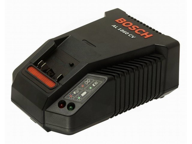

Такая?

Михаил, без разницы, какая. Если она от инструмента 14,4В , то будет заряжать и 18В. Бош не делает зарядок только на 14,4В. Они оба напряжения поддерживают. И даже 10,8В.

Есть разница если только 14,4 - PSR, а 18в - GSB.

Все три старые зарядки AL1814CV, AL1820CV, AL1860CV заряжают аккумуляторы 10,8; 14,4; 18 вольт. :) Отличие в токе и соответственно скорости зарядки. В последней встроен вентилятор для принудительного охлаждения аккумулятора.
