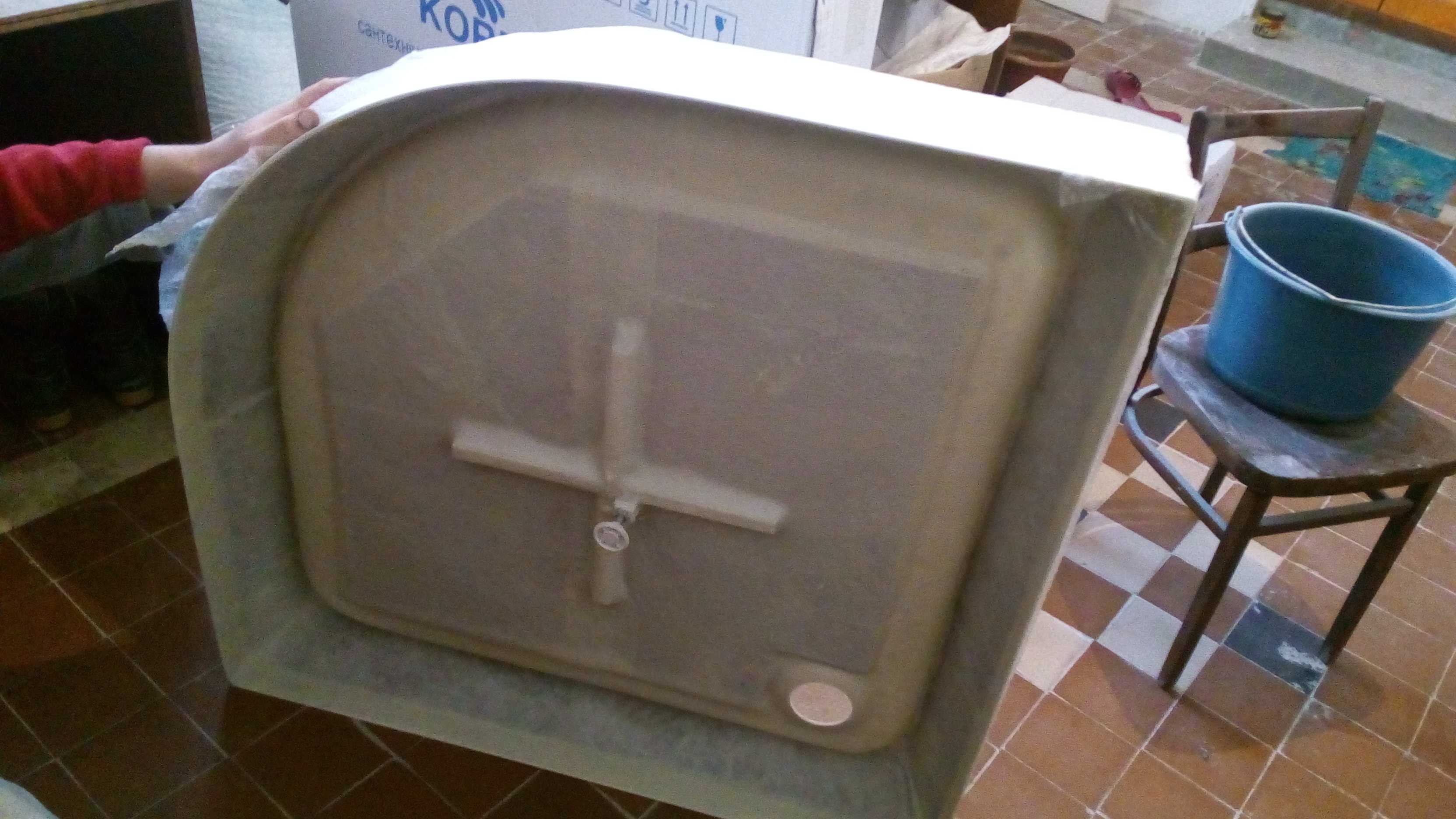

Здравствуйте , уважаемые форумчане. Нужен совет. Имеется китайский душевой уголок Korra 225. Поддон угловой акриловой 100*100. (тип как коробка от спичек (высота 14,5см. )перевернутая -опирается об пол кромками) Для подключения канализации нужно или поднимать поддон или сделать отверстие в торце одной из сторон . Вопрос : можно ли делать в кромке поддона отверстие , не будет ли лопать трескать от нагрузки. Заранее спасибо.

Без опор внутри периметра - это не поддон, а беда! Да еще 100на100 !!! Фото лучше дайте поддона изнутри. Были похожие темы. http://www.mastercity.ru/forums/t255930-podklyuchenie-poddona-dushevogo/

Спасибо. По ссылке вижу что отверстия делали. Прилагаю фото поддона .Отверстие нужно сделать -где указываю пальцем.

Все тоже самое. Надо поставить опоры по краям усиления дна. Надо собрать без гофры, вероятно заменив сразу сифон. А пилить-разать не проблема :).

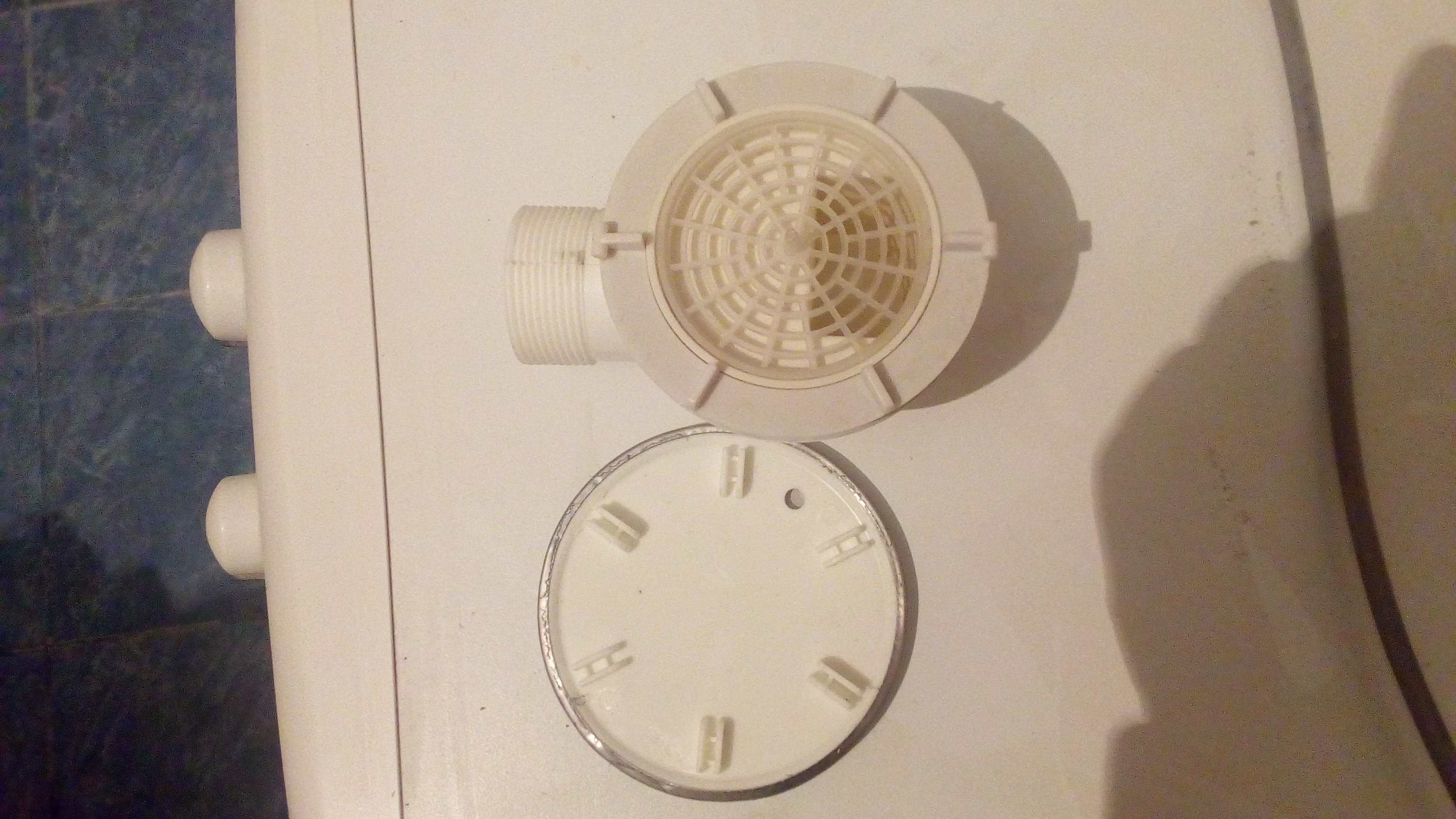

Тоисть отверстие можно делать смело, я так полагаю.=основной был вопрос не будет ли трескать О то я уже думал поднимать с пола на кирпичи для выхода канализации. Сифон дали такой (фото). Что сразу менять ...

Потом будет невозможно без демонтажа шторок. Должен легко прочищаться, иметь хороший гидрозатвор и быть изготовленным из прочного и нестареющего пластика. Вы просверлите легко, например коронкой по дереву, обороты поменьше только. А чтобы потом не треснуло, нигде, и предлагается установить доп. опоры, чтобы разгрузить кромку.

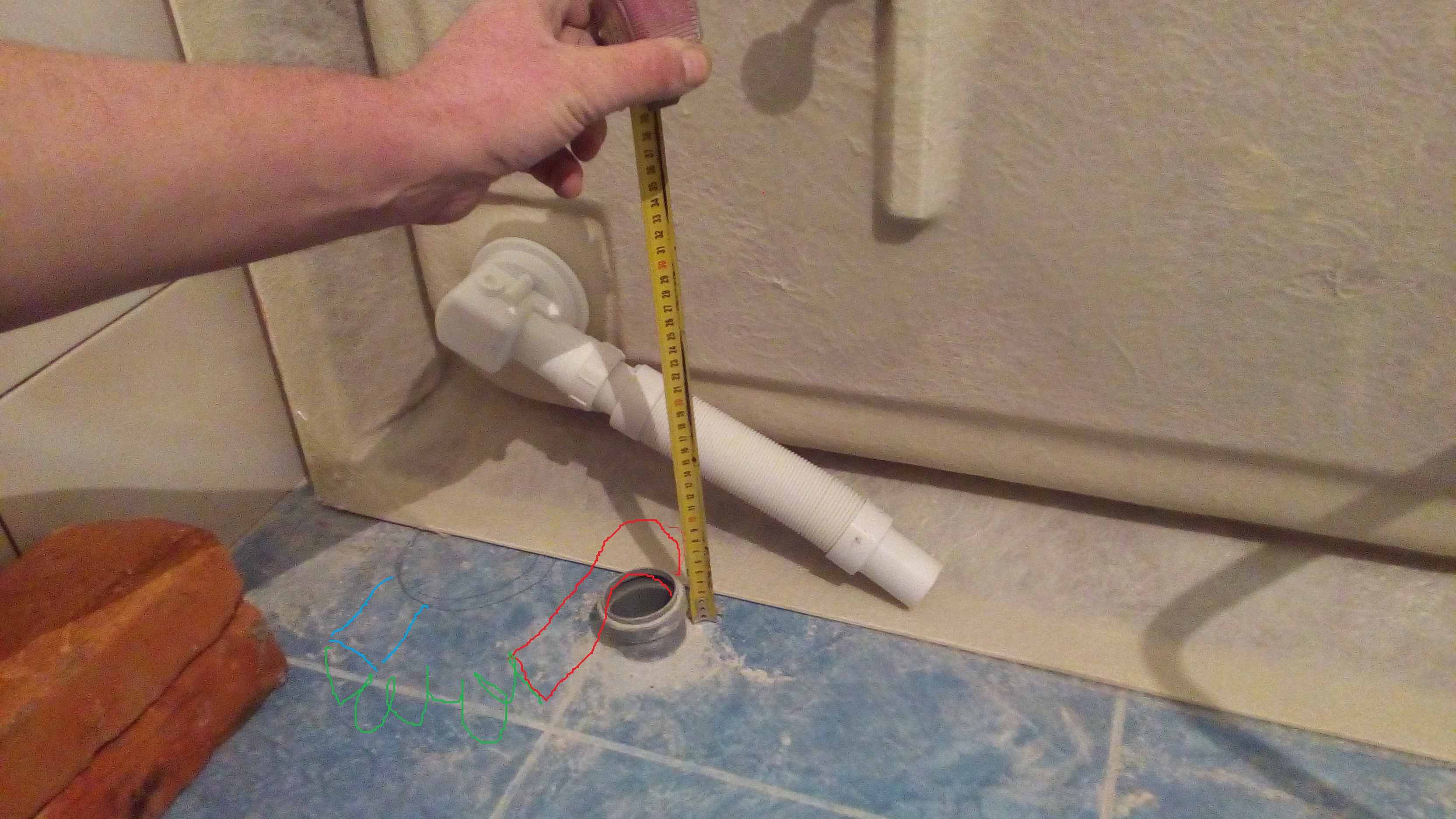

Спасибо за советы. Вчера промаялся целый вечер. Чтобы подключить просто . без какого либо доступа нужно (не дает выпуск канализации высота над плиткой 4,5см. ) 1) или вскрывать две плитки и продолбать 10см бетона и опустить заподлицо с плиткой выход канализационной трубы 2) поднимать на 1 кирпич но тогда нужно заделывать лицевую часть поддона 3) чтобы дотянутся рукой до сифона и что-то поменять нужно поднимать на два кирпича. НЕ знаю... Более склонен к первому варианту но боюсь повредить плитку не делал такого еще. Что посоветуете.

Надеюсь, вы пытаетесь подключить через угол в 90 град. А если через манжету 50/40 вставить такой же угол сороковки? Крайний вариант - срезать полотном часть торчащего раструба (по ободок), затем через манжету опять же "наш" девяностоградусный уголок сороковки. Проверено - все влезает (смазать надо только), а вертикальное соединение вообще легко дополнительно герметизируется, но манжеты хватит и без этого. Да что все к кирпичам привязались, как будто больше нет ничего под рукой :). Уберите гофру! Найдите нормальный сифон.

Спасибо за советы по 40ковке. попробую Поддон позволяет с низу пола до дна 7,5см. Срезать я так понимаю так

Срезать можно ниже, до следующего ребра, пока есть раструб (уширение), куда встанет переходная манжета. Фото, к сожалению, найти подходящего не получается. Про кирпич - просто есть другие материалы, с более мелким шагом по высоте и удельным весом :). А вам подиум и не нужен, т.к. канализация из пола! Как без гофры - понятно по ссылке (2й пост). Вымеряете расстояние от стен до отверстия в поддоне (под сифон), высоту от пола, ставите отметку на полу. Затем собираете трубопровод, накрываете поддоном, прикручиваете сверху "гайку" сифона.

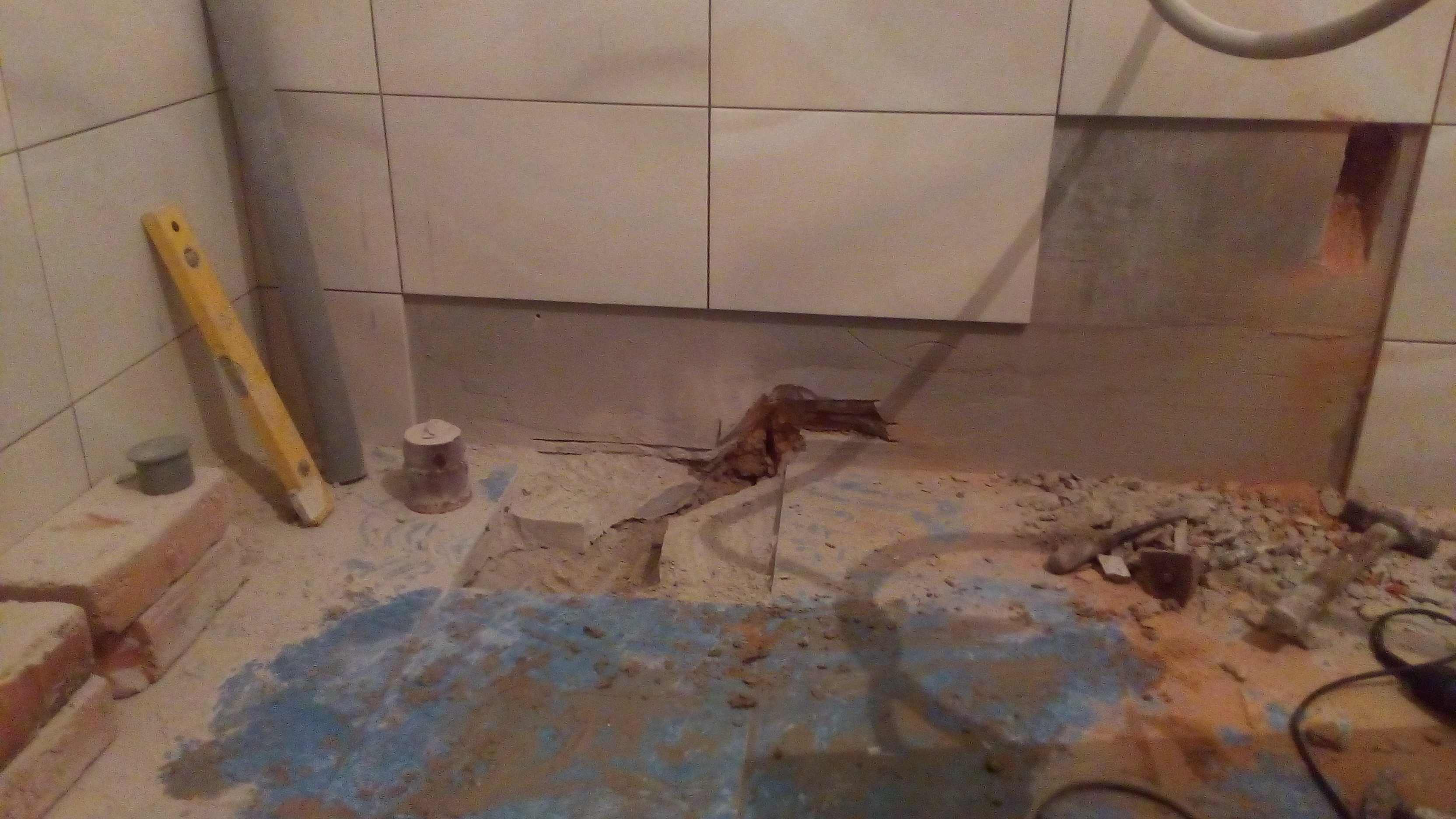

Сегодня снял одну плитку .5см бетона и дошел до трубы.
В нижний раструб поставлю ответление 90*90 ( вертикал для душа, в строну для стиралки )для подключения еще стиралки . Также сделаю как было но заподлицо с полом
У меня на фото где еще до долбежки от отверстия сифона нарисовано на плитке карандашом(если напрямую )к выходу канализации см 4 . Наверно надо делать по ( против) часовой стрелки вход в канализацию.
