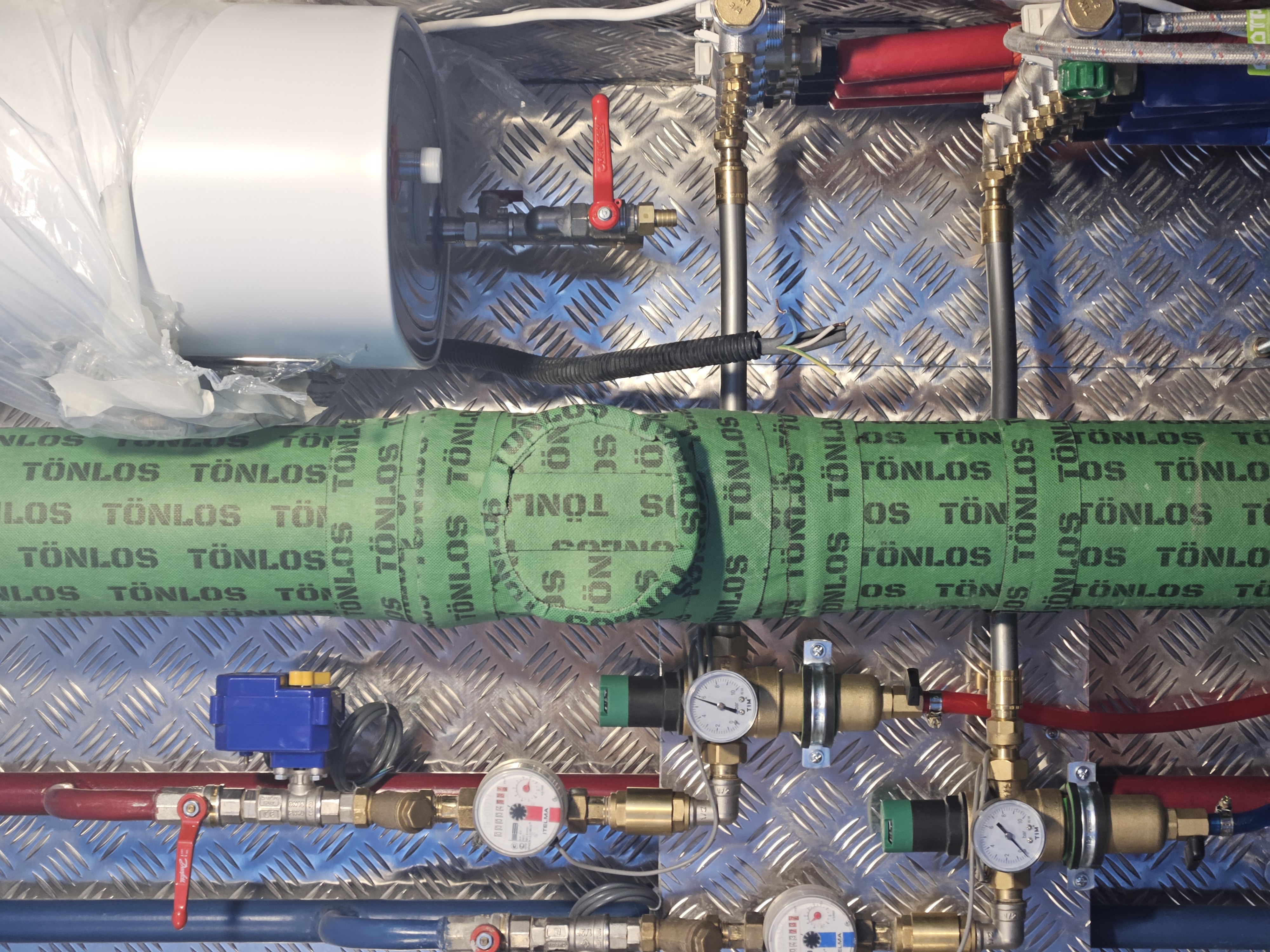

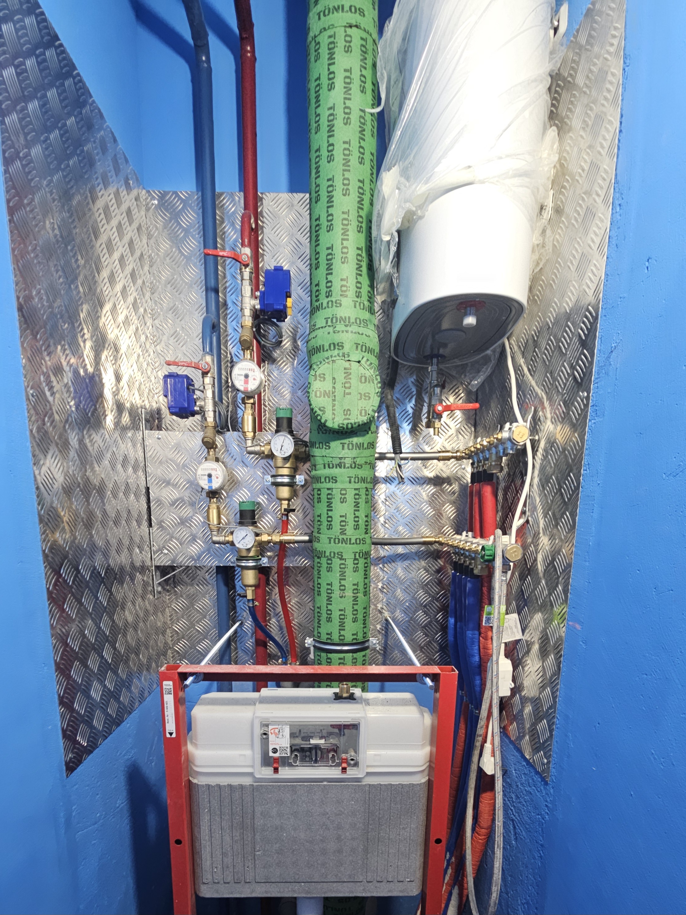

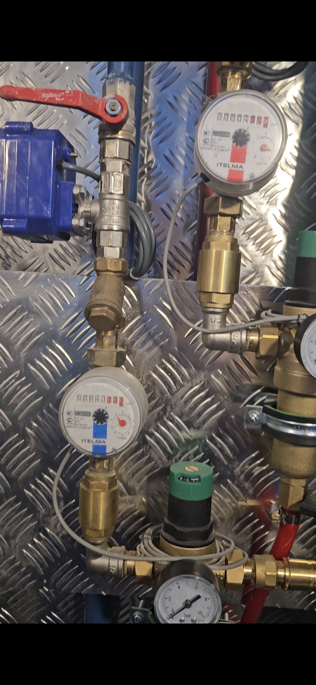

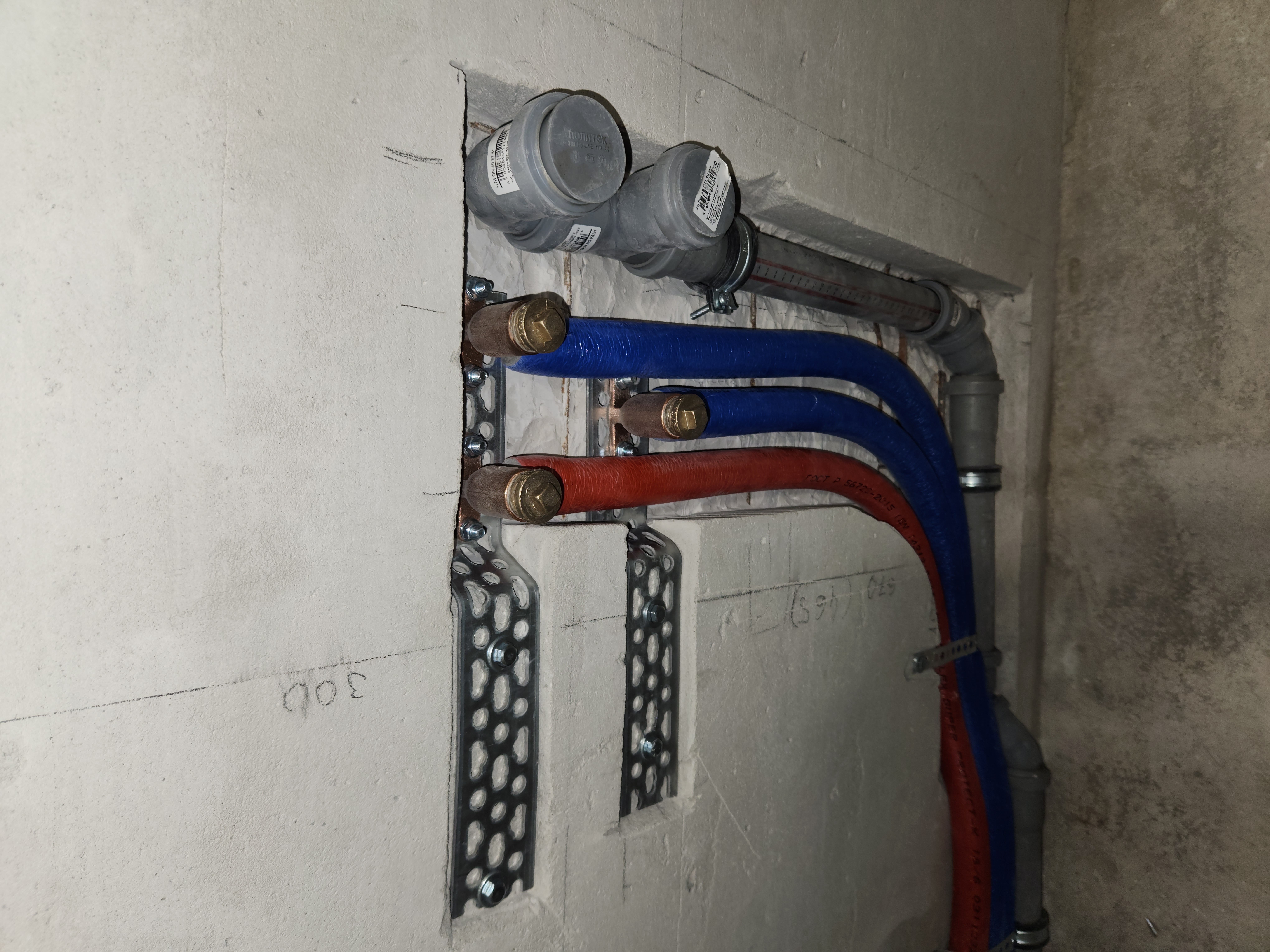

Добрый день. Подскажите, правильно ли мастера собрали сантехнику? Бойлер ещё не подключили, в процессе. Хочется понимать качество сборки и в целом качестов используемых материалов. Есть ли смысл сейчас что-то исправлять. Будут ли риски в дальнейшем? Screenshot_20250407_212046_Gallery20250405_19561520250405_195515Screenshot_20250407_212036_Gallery

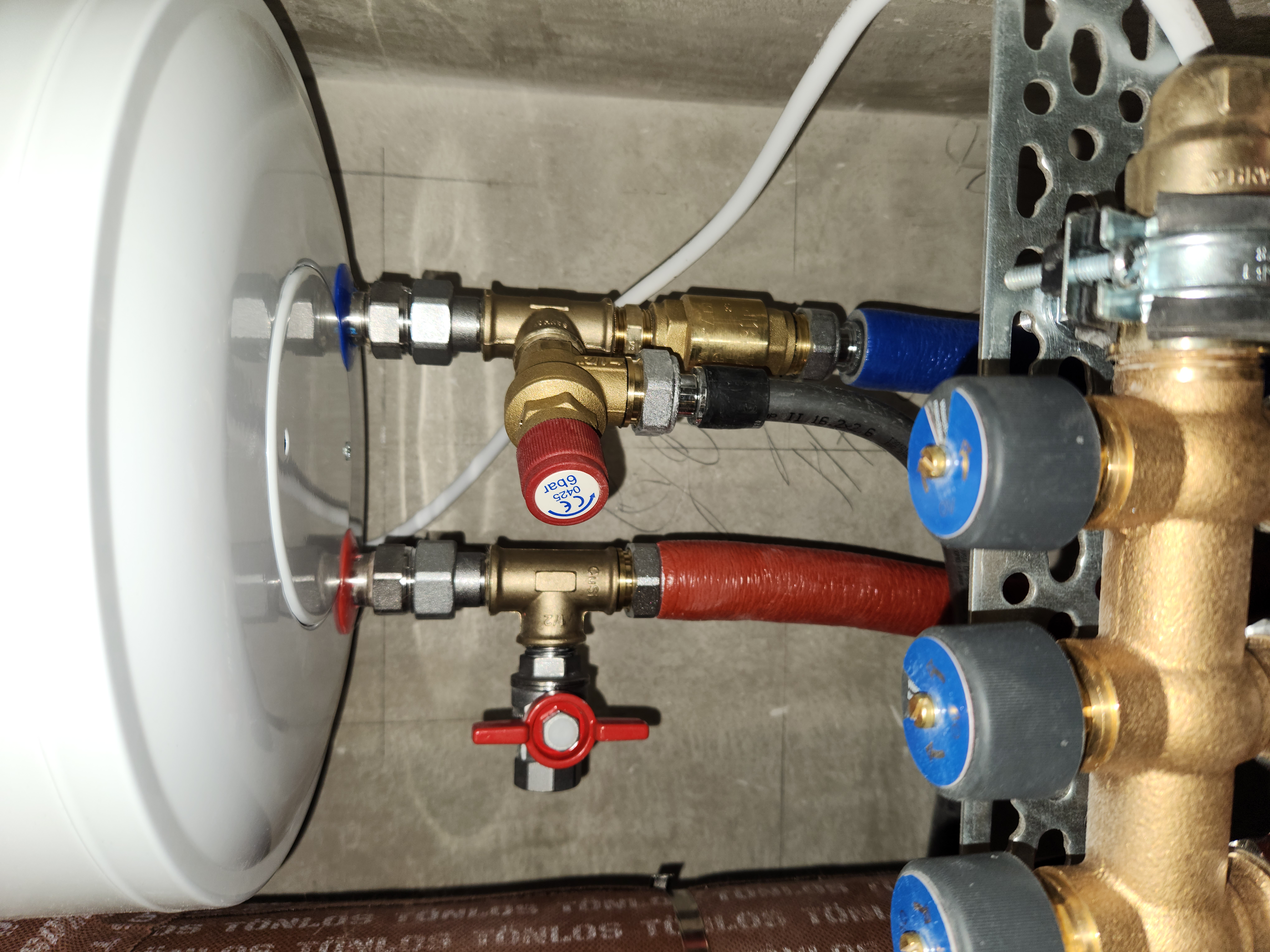

Фильтры должны быть с картриджами, иначе зачем они? можно без этих бесполезных колбочек с сеточками. Редуктор 2в1, лучше, чем ничего, но много жалоб на качество. Обратники после счетчиков почему? Если возможен подмес/переток, они должны быть на отводах к тем потребителям, в которых возможен переток, иначе будет подмес внутри квартиры. Стояки - гнуть трубогибом, не отводами, лишние сварные швы в большом количестве, особенно на горизонтальных участках, очень плохо. Плоские отводы коллекторов фар - текут, с разными гайками, проблема в отводах, очень много жалоб, в т.ч и на этом форуме неоднократно было. Так же, как и с хонивелами. Комплектный клапан ВН, не работает так, как должен по замыслу производителей, не перепускает через себя, ВН будет работать под давлением больше его рабочего, при наличии редуктора давления и/или обратного клапана на вводе. Инсталляция не закреплена, такой длины шпильки не дают жесткого крепления, вся надежда на прочный каркас зашивки. Но тогда его надо было сразу делать, встраивать раму. 1000015744 1000015775Ну, и разводка, т.е именно то, что особенно важно, т.к внутри стен, а не вот это все "красное/синее", хотелось бы увидеть для понимания 1000015750

Не понимаю, зачем вот эти огромные колбы фильтров, никак не могу понять зачем они, когда из воды кроме песка фильтровать ничего больше не надо.
К автору, редуктор и фильтр лучше отдельными деталями. А бойлер вы потом вытащить сможете?
Все сделали по красоте, за это плюс мастеру, редкая я редкость, все привыкли говнить ютуберов и лепить убогую халтуру. Сварщик стояка не умеет гнуть трубу, ну бывает.
Шумка канашки, это тема по умолчанию? Как и алюминиевые листы?
У вас инсталляция TECE, так уж и не грех вентиляцию сейчас заколхозить, пока все не зашили.

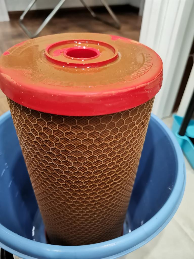

IMG-20230913-WA0004IMG-20230913-WA0001

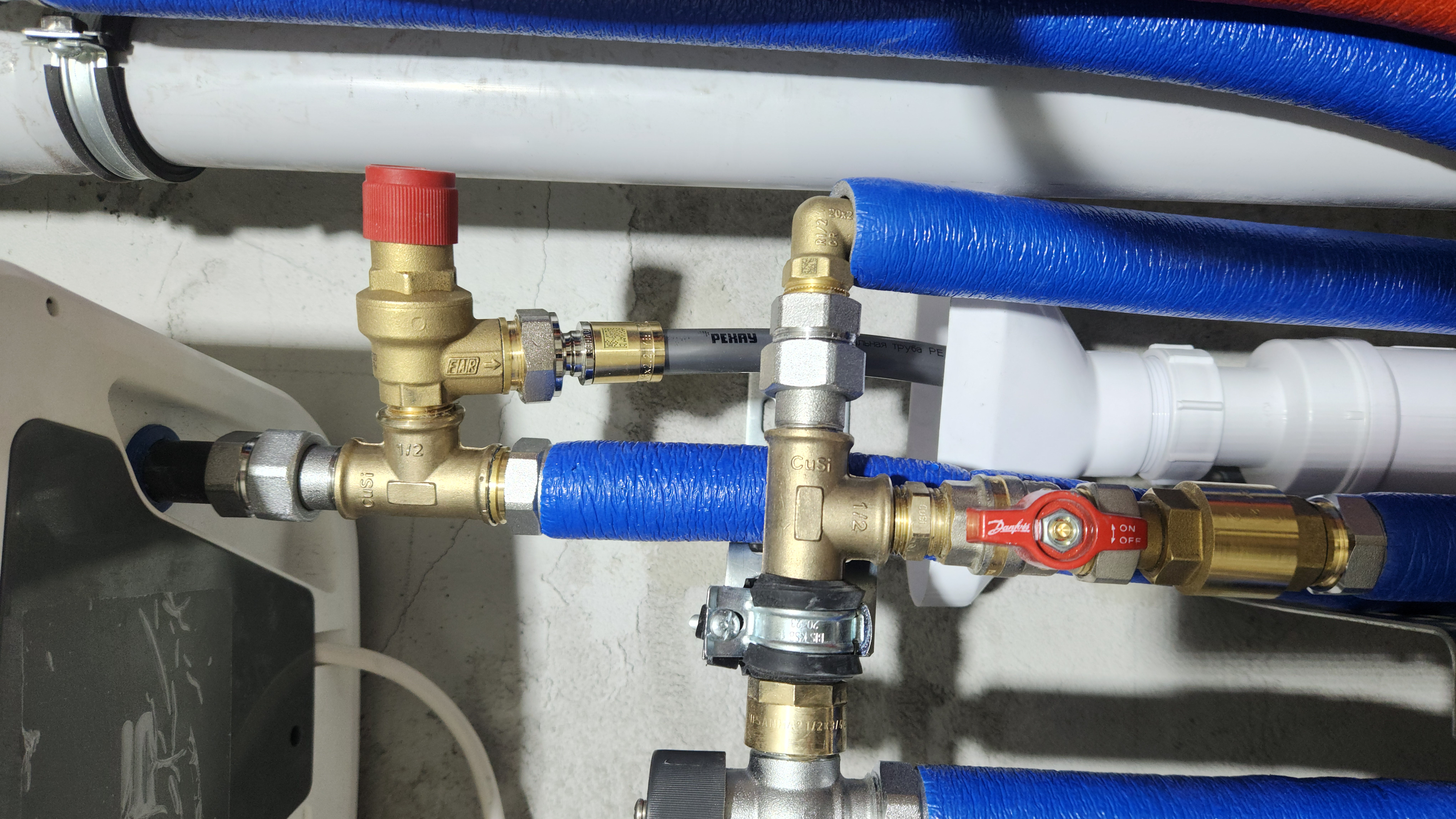

Шумка канашки, без надлежащего крепления стояка, это серьезная проблема. Как минимум два хороших хомута, под раструбы, должно быть, особенно если дополнительно увеличили вес трубы шумоизоляцией, комплект данной шумоизоляции весит 17,8 кг.
Дренажа нет нормального, крепеж отсутствует, комлектующие самые дешевые, экономия даже на американках, накидные гайки напрямую к резьбам, весь бюджет ушел "в упаковку".
Подключение накопительного ВН Американки и слив через сифон обязательно. Желательно нормальный предохранительный клапан, в тройник и обратник, вместо комплектного, если нет условий для работы комплектного, а их может и не быть. Даже, скорее всего нет. Также, как дренаж с фильтров, который в принципе не нужен, но, если делаете, надо через сифон и воронку. 20231214_16323320241221_174315
