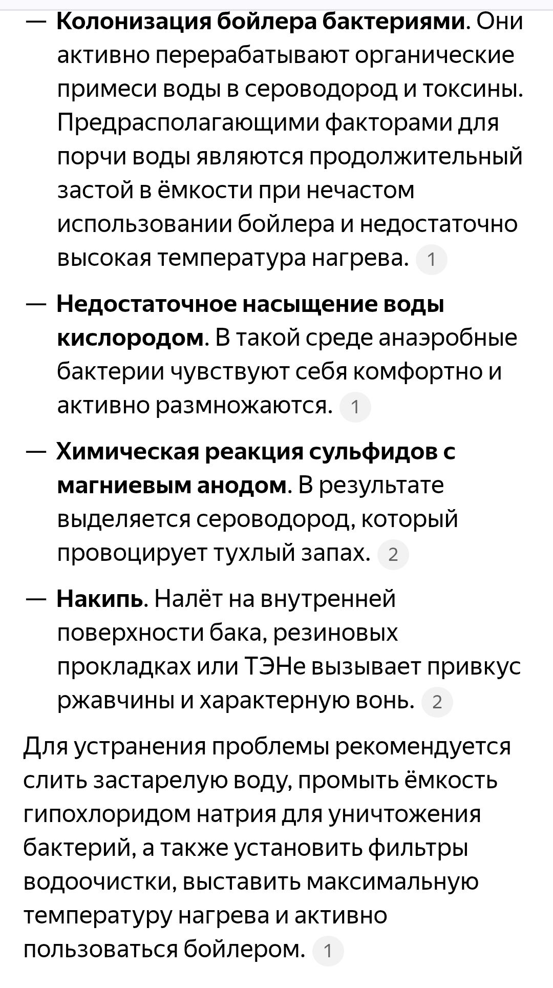

1000037865 смотрите ка, придурочная нейросеть тоже считает, что бактерии в воде заводятся от сырости
на самом деле, фильтры - фиг бы с ними, там проток воды. Больше всего для кондеев актуален разрыв дренажа, на втором месте - накопительные водогрейки

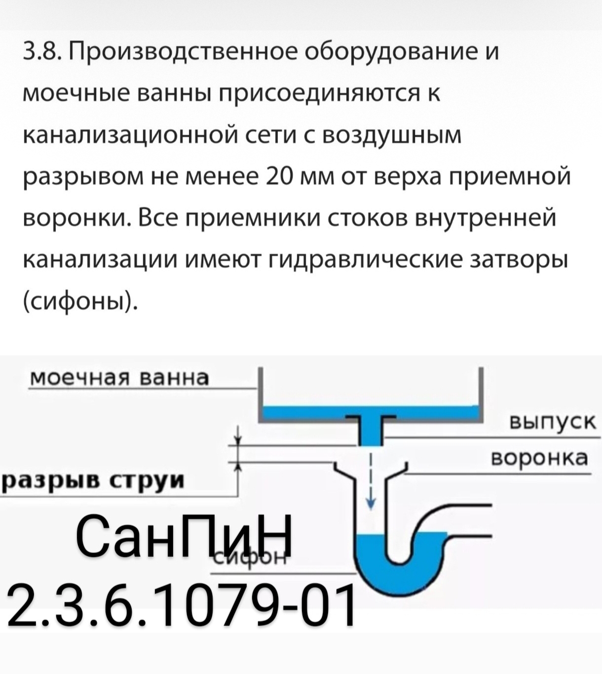

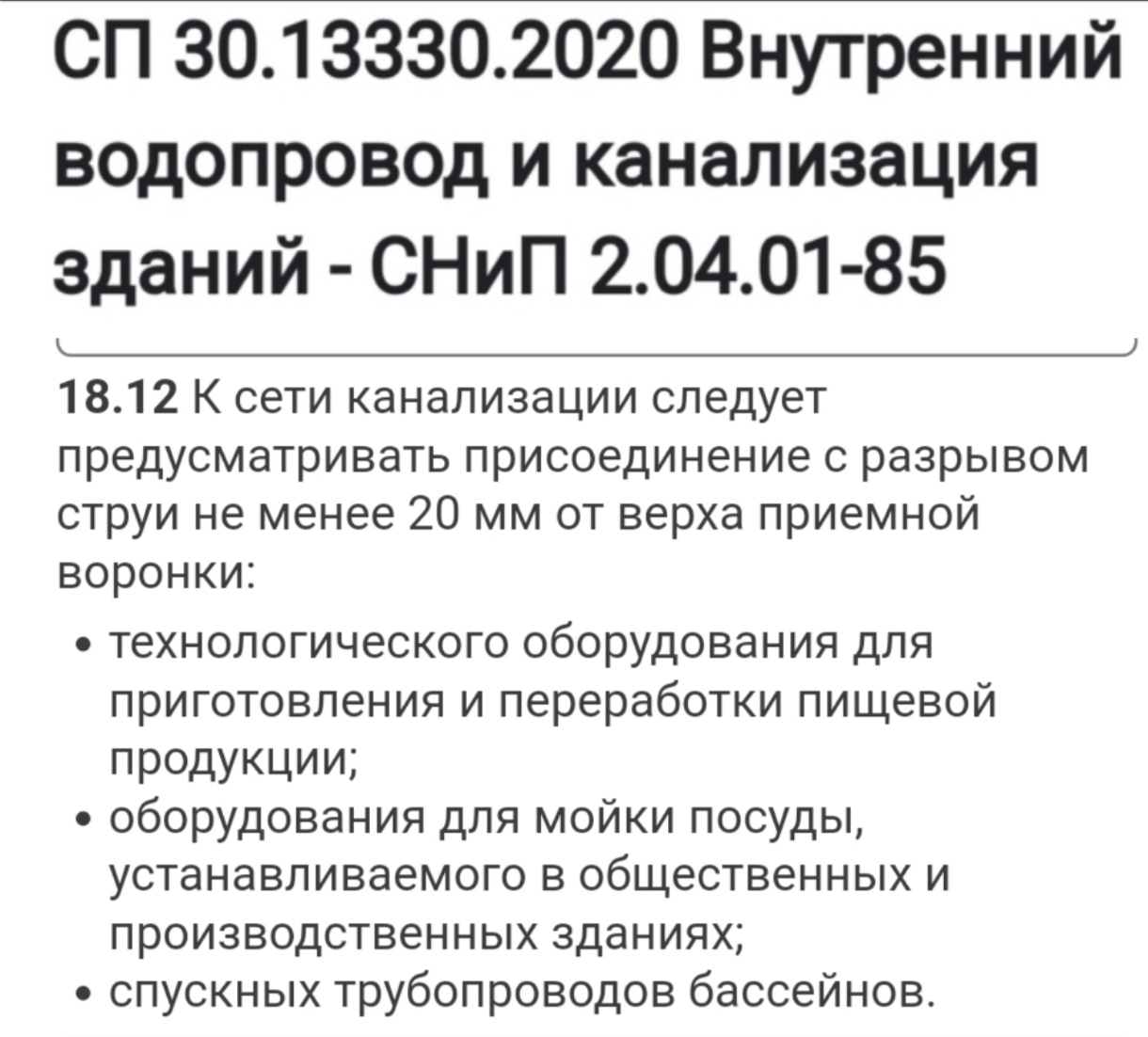

Не обращайте внимания, MADONNA у нас СНиПо - роженица со СВОИМИ правилами и ей пох на общепринятые и Нормативы и на порядочность в общении. Баба вредная и переполнена ядом до краёв, находится постоянно в окружении врагов, поэтому на всех и кидается, видать хорошего в жизни мало, вот и изливает здесь свой негатив, а может и возрастное + физиология, мужика то нет, некому мозги на место поставить
1000047423 1000047430

Technik-san написал 08.04.2025 в 21:17
Не обращайте внимания, MADONNA у нас СНиПо - роженица со СВОИМИ правилами и ей пох на общепринятые и .....
твоя ссылка не имеет отношения к жилым помещениям. Это - производственное оборудование и моечные ванны. В квартирах - это твоя самодеятельность.
