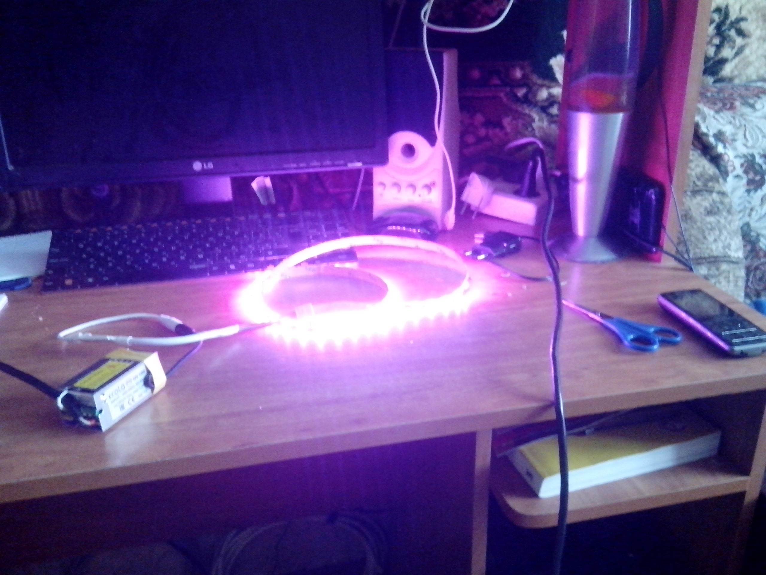

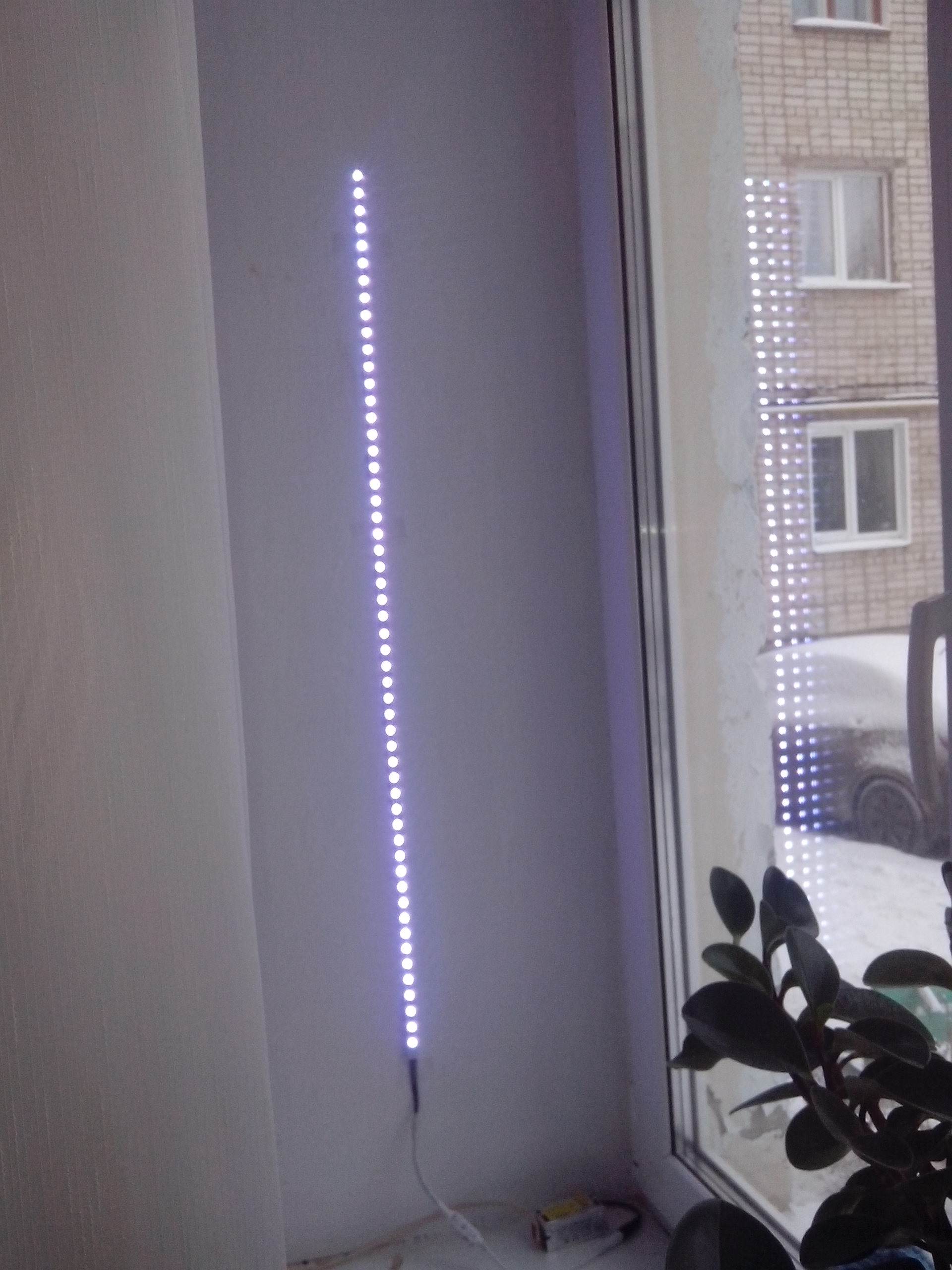

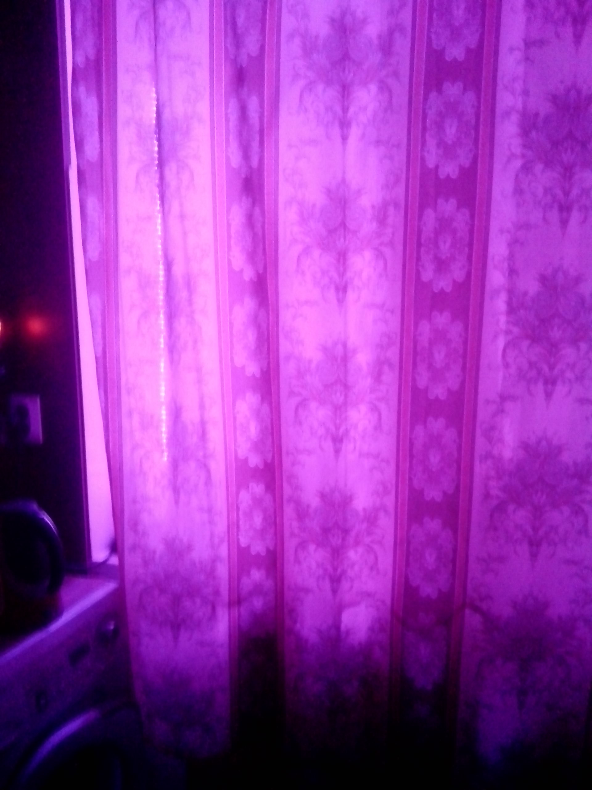

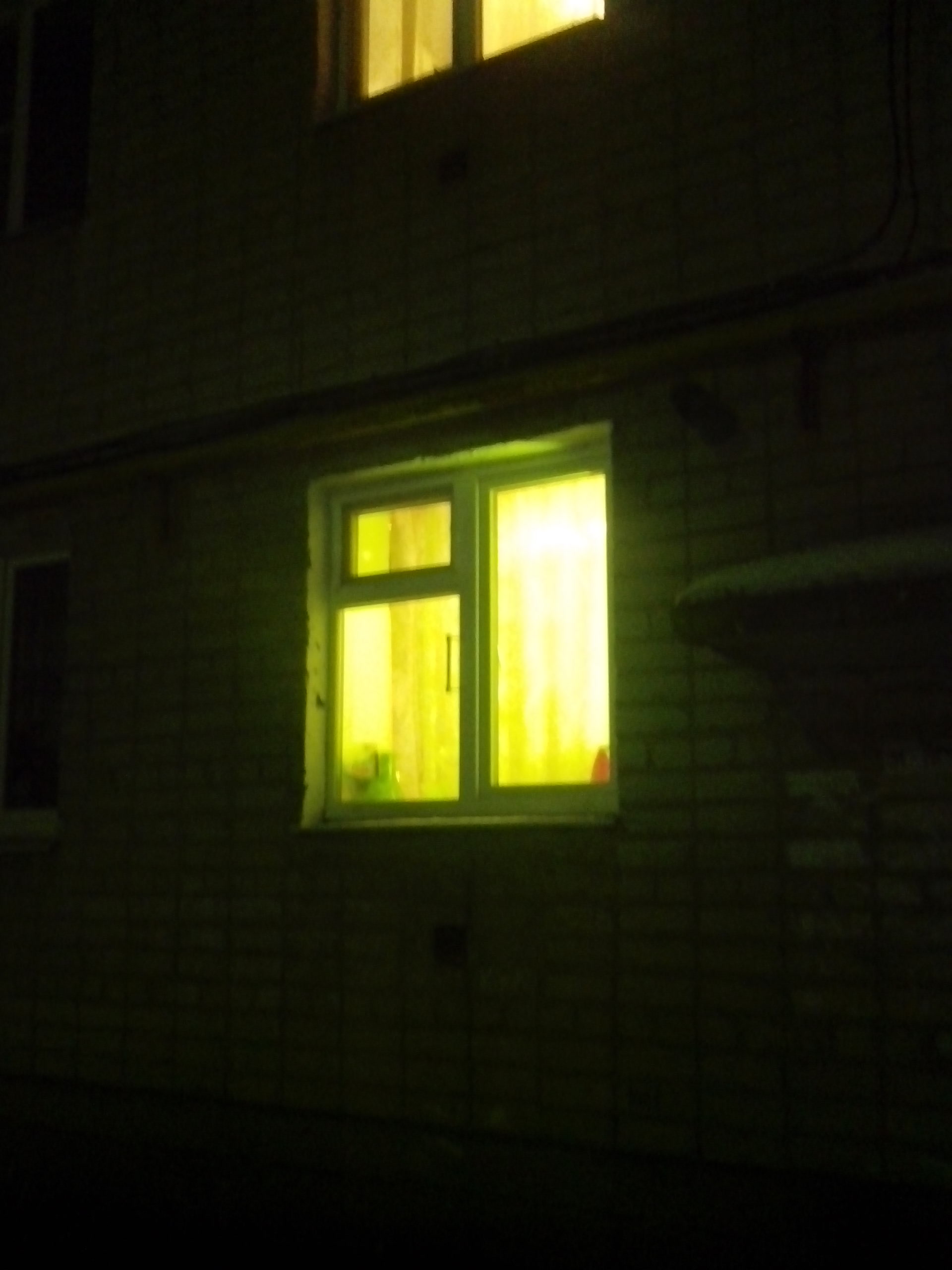

У меня по ходу ремонта в комнатах появляются розетки под подоконником у окон. или рядом с окном (на кухне). Очень удобно. Сейчас 3 окна украшено. Одно гирляндой, а 2 СД лентой. Всего по 90 см хватает. Эффект потрясающий.

Я по ходу ремонта устанавливаю розетки под подоконником у окон или рядом с окном (на кухне). Очень удобно и не только для подключения новогодней иллюминации. В Этом году помимо "сетки", 2 окна украсил СД лентой. По 90см всего, но эффект потрясающий! Розетки рядом с окнами:
ну и ....
