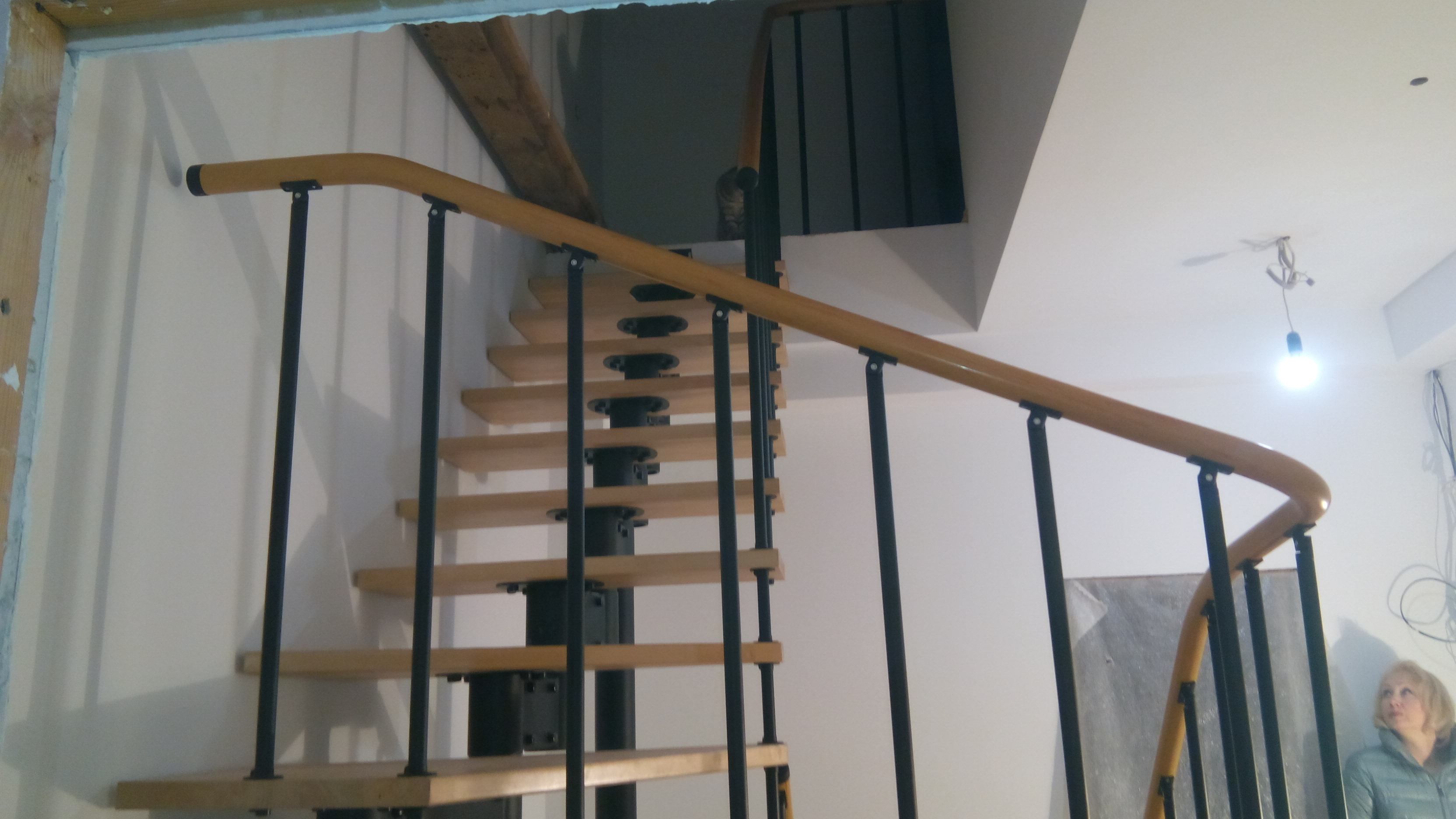

14.01.2017 в 01:26:30
vot-on,я занимаюсь лестницами на центральном косоуре (модульный каркас либо монокосоур) типа на фото поэтому по профилю для тетив ничего не подскажу
Грэй
Грэй
Регистрация: 04.01.2008
Сообщений: 21451
14.01.2017 в 07:20:30
JamMSK, стесняюсь спросить(по фото): почему такая лестница узкая, ваша технология не позволяет сделать нормальную лестницу, или на такой ширине настоял заказчик?
