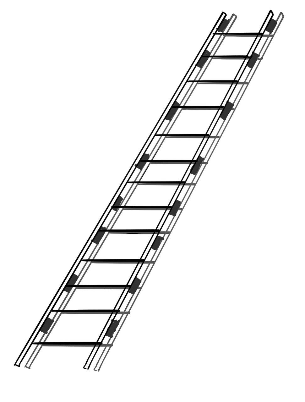

Здравствуйте, нужен совет.Хочу сделать бюджетную лестницу на чердак по которой было бы удобно подниматься.Хочу соединить две одинаковые лестницы с небольшим расстоянием между ними и закрепить их друг к другу маленькими брусьями, которые будут удерживать это расстояние.Вопрос.Будет ли нормальная жесткость тогда чтобы удобно было подниматься? Вообще может ли что-то пойти не так?

magergram написал 17.04.2026 в 12:24
Лестницы и бруски только вы видели.
Конечно. Что за бруски, как вы их будете крепить, угол наклона, как будете пользоваться.
Здравствуйте, нужен совет.Хочу сделать бюджетную лестницу на чердак по которой было бы удобно .....
Поставь направляющую к стене и подъемную платформу - и по затратам и по месту и по удобству - все намного лучше. Вдоль направляющей аварийную (алюминивую, стальную) вертикальную лестницу - на случай отключения электричества.

Это портак. Или одиночную времянку 30х50 лаги, или нормальную постоянную по тетивам. И... Я покупал алюминиевую, 3х14 ступеней. То дом красить, то яблоки собирать. Короче все равно нужна. Вот её купить один раз и не изобретать ничего.

magergram, Вам бедет проще сделать лестницу на основе двух тетив (боковины лестницы) + подбить брусочки для ступеней на нужный угол и расстояние + сами ступени из обрезков доски. Приставные лестницы имеют слишком большое расстояние между ступенями, чтобы их можно было назвать удобными.

pool написал 15.07.2026 в 21:08
magergram, Вам бедет проще сделать лестницу на основе двух тетив (боковины лестницы) + подбить .....
Тогда уж из стальной тонкостенной трубы сварить все а ступени фанерой накрыть Дерево быстро превращается в труху, особенно где саморезы в тетиву входят. На стройках лестницы и одного сезона не выдерживают - ступени уже через месяц выкручивает из-за неравномерной нагрузки по стопе, шага.
