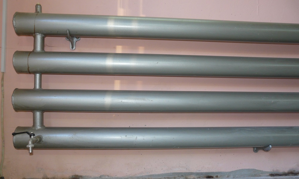

Здравствуйте,имеется труба газовая ПЭ-80 d=90 ,можно ли из нее сделать регистры для отопления гоража?

sputnik99, У нас как-то тянули газопровод, сосед натащил обрезков труб, третий год валяются у него на участке - выбросить жалко, а как использовать, он не знает... У Вас, наверное, такая же ситуация??! Отопление из них не получится, используйте для ливневой канализации...

Да выбросить жалко, но почему не получится ? давление и температуру вроде выдерживает .

Вы реально хотите делать регистр отопления (батареи) из полиэтилена? Как думаете, полиэтиленовая батарея хорошо будет греть? :nо:

sputnik99, Теплоотдача от пластмассы маленькая.

Во первых из полиэтиленовых труб Вы регистр прочно и герметично не сварите и не спаяете. и он ничем не клеится. Во вторых полиэтилен имеет низкую теплопроводность, поэтому вода внутри будет горячая а тепла будет отдавать мало. В третьих температура размягчения ПЭ - 90 град, если с котла пойдет горячая вода то ПЭ труба станет мягкой и деформируется. Если сумеете эти свойства разрешить - может и получится. А вот ливневка и наружная канализация из ПЭ 90 - хорошая и надежная.
