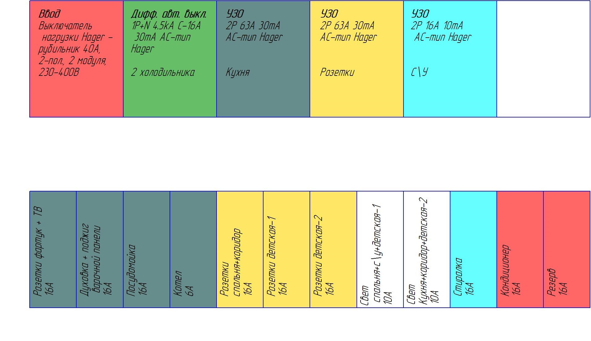

Доброго времени суток! Собственно все на схеме. Как лучше раскидать розетки и свет по узо? а то сейчас как то не очень.. Желательно уложиться в щиток на 24модуля. И какой лучше использовать? А то ведь нулей от каждого УЗО, кросс модуль я так понимаю уже не влезет? Зарание благодарен за советы!!

inkognitorzn62, блин, на доже такую цветную картинку наваять. Реле напряжения, тёплый пол, водогрей, аквастрож, электрика на балкон ОПс не планируете?
inkognitorzn62 написал: И какой лучше использовать?
Вы же Хагер УЗО указали, вот и воспользуйтесь их же щитом.
inkognitorzn62 написал: Желательно уложиться в щиток на 24модуля.
Слабо в 12 уложиться? 2 УЗО 8 АВ.

inkognitorzn62, В с/у Диф. Штатную щитовую шину разделить плюс шинка на динрейку. Либо АВ 1р+n

megrad написал: блин, на доже такую цветную картинку наваять. Реле напряжения, тёплый пол, водогрей, аквастрож, электрика на балкон ОПс не планируете?
А что? не красиво получилось :( Все что планируется- на схеме. ТП и прочее не планируется. Единственное про реле напряжения.. а на сколько оно нужно в новостройке? Ладно бы если старый фонд и старые сети (подстанции и т.п.) Объясните на пальцах если не трудно)) или укажите где почитать в доступном виде)
megrad написал: Вы же Хагер УЗО указали, вот и воспользуйтесь их же щитом.
Ну как вариант. Щиты мне их понравились. Еще вариант на легранде и шнайдере собрать. что будет доступно из наличия
megrad написал: Слабо в 12 уложиться? 2 УЗО 8 АВ.
да можно конечно)) но хочется все же холодильники оставить отдельно. А бывают ли щиты больше 24 и меньше 36 модулей? что то гдето мне попадалось такое вроде, на просторах всемирной.

inkognitorzn62 написал: А бывают ли щиты больше 24 и меньше 36 модулей?
На 18 модулей.
inkognitorzn62 написал: А что? не красиво получилось
Для меня аляпово. Не берите в голову.
inkognitorzn62 написал: Единственное про реле напряжения.. а на сколько оно нужно в новостройке?
Типа соломки. Ссылка в личке.
inkognitorzn62 написал: но хочется все же холодильники оставить отдельно
У Вас же будет 8 АВ. Либо как вариант собрать всё на дифах.
