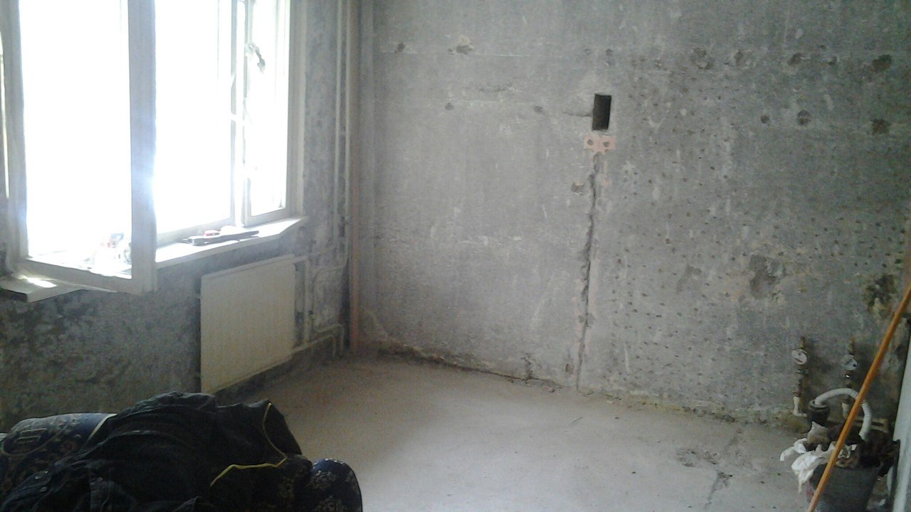

Вопрос по протяжки. Есть дом 137 серии, где проводка алюминиевая и судя по всему, проведенная под плинтусом изначально, хотя некоторые люди утверждают, что там в стенах должны быть какие-то трубы, по которым якобы должен идти кабель. На данный момент все снято до бетона и самое время начать заниматься проводкой (это я понял исходя из прошлого опыта, когда вначале зашпаклевал стены в соседней комнате, а потом начал прокладывать кабель и пришлось его скручивать со старым)
Сам вопрос: нужно вести, как мне сказали друзья-электрики 3 кабеля: 2.5 - на общий свет (в ванну, туалет, кухню, гостинную) 2.5 - на розетки в кухню. 4 - на плиту Куда их предположительнее запихать? Штробить под плинтусом наверху, внизу. Штробить в стене, но я не представляю, как потом, если что его доставать. Ну и будет еще часть стены из гипмокартона по которой можно провести. Потолки предполагается просто зашпатлевать.

Может и друзья, но не электрики... 1) На свет и достаточно и удобнее 3/1,5 2) На почти все розетки, в том числе кухни и сан-узла 3/2,5 3) А вот здесь нужно считать от мощности плиты и духовки. Подробнее здесь- http://www.mastercity.ru/forums/elektrika-i-slabotochka/

tima8, у меня тоже 137я серия, так что вопрос и для меня актуальный. Пол будете выравнивать? У меня с перепадами до 30 мм. Если будете, тогда в стяжку чернового пола можно.

Silver2013, полы вроде ровные. По крайней мере в одной комнате залили 4 мешка всего на 16 м. Можно, конечно, проштробить внизу под плинтус, т.к. там все равно сбито все и если что, то легко можно будет его достать кабель, но везде пишут, что нужно не более 15 см от потолка. Не знаю почему. Т.е. кабель на 4 мм это уже где-то 1 см, а заливать см пола - это золотой пол будет. Да и нужно трубку еще, а как быть с углами, я не знаю(это только для натяжных и подвесных потолков, видимо).

ИгорьPurnesh, конечно лучше почитать, но плиты пока нет. Да я думаю, что 4-ка точно выдержит одну плиту, ведь раньше там был алюминиевый на 2.5 без заземления и ничего. За свет спасибо. Буду иметь в виду. Тем более, с той комнаты еще приходит 2.5 алюминий. Может его и протяну. Так же еще проведен 2.5, но его длинна неизвестна. Дотянется ли он на свет - загадка. В общем нужно все обдумать как-то. Даже неясно где тянуть самое главное - кабель на плиту. Оттуда и буду плясать.

На свет действительно достаточно 1.5 На розетки 2.5 Но я делал и в ванную 4 на розетку с бойлером И кухня (Бойлер) тоже 4 Там где больше 6 - 8 источников света(зал) свет делал 2.5 Обычно делают по потолку, но я зашивался в стене. Если будете делать в стене то я вам рекомендую от ровного пола взять размер до начала штробы и конца штробы и записать в блокнот, но профессиональные электрики делают план с разметкой (высота, сколько от пола, от угла стены), то есть если надумаете полку повешать - в провод не попадёте.

А точно плита будет или варочная + духовка? Нарисуйте схему, от этого будете отталкиваться. В Вашем случае разводку сделать по потолку. Панели штробить допускается только вертикально.

На плиту по нормативке кабель 6-ка.

Рассчитывается по проекту. А 6-ка типа соломки.
