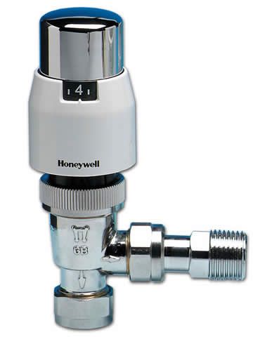

Как будет работать термоклапан с термоголовкой, если теплоноситель течет в обратном направлении? Заметил на одной из батарей на даче, что она подключена "наоборот" и в ней как раз такая история. Перемонтировать или так и оставить, если всё равно?

При небольшом перепаде носителя работает почти хорошо. Если перепад большой, то вырастает гистерезис регулирования, а клапан может закрываться со слышимым ударом.

Про гистерезис не скажу, при большом напоре закрытие (и открытие) клапана может сопровождаться серией хорошо слышных толчков. Очень раздражает, особенно ночью

Подскажите, чем такой особенный термоклапан honeywell vt200e, что производитель рекомендует пускать теплоноситель в любом направлении ?

Можно ставить на обратном трубопроводе. Кольцо поворачивается на корпусе для изменения направления потока.

то, что просто развернуть это понятно. Я говорю о внутренностях, принцип клапана тот же, что и у данфосса, только там угловой можно ставить в одном направлении, а тут как угодно

У данфосса тоже есть двунаправленная модель. Принцип одинаков думаю, затвор определенный закрывается.
