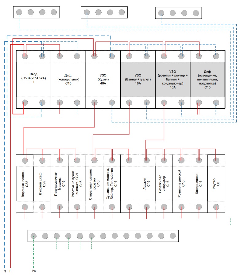

19.01.2017 в 01:00:24
И прошу сильно не ругать, я не электрик.

19.01.2017 в 01:23:45
lamzinp, все УЗО перегружены

19.01.2017 в 16:03:24
Т.е. вот так лучше будет?

19.01.2017 в 17:45:38
lamzinp написал: Т.е. вот так лучше будет?
  • не, так тоже плохо. УЗО, номиналом 50A не бывает. УЗО по-прежнему перегружены. Если коротко, принцип такой: УЗО нуждается в защите АВ. Защитить можно:
    1. Поставив выше УЗО АВ номиналом равным или меньшим номиналу УЗО.
    2. Сумма номиналов АВ под УЗО должна быть меньше или равной номиналу УЗО. Ну и такие вопросы: Дом новый или старый? Что в этажном щите? АВ на 50А у Вас на вводе почему? Духовой шкаф - какова его мощность?

19.01.2017 в 18:29:51
Alarm написал: Сумма номиналов АВ под УЗО должна быть меньше или равной номиналу УЗО.
Убедительная просьба, не давайте не правильные советы ,если хотите знать как правильно, то почитайте тему Справочник по УЗО :)

19.01.2017 в 19:15:44
ebf, так дайте правильный! :) Тема висит целый день и всем плевать.
ebf написал: Справочник по УЗО
  • вы имеете ввиду этот ответ ИЕКа:
    номинальный ток УЗО выбирать на ступень выше от номинального тока устройства защиты от сверхтока (Технический каталог «Модульное оборудование, раздел ВД1-63, Дополнительные рекомендации по применению»?
Да, давно я сюда не заходил - мне ещё вот это там понравилось:
Мы работаем и живем в РФ и нормативы сторонних государств к рассмотрению не принимаются.
  • так то оно так, но голову иногда включать полезно. А вот года два назад меня пользователь Юрка (могу ошибаться) тыкал в документацию ШЭ и писал, что у меня проблемы с логикой - "Если написано, что не более, то это значит равно или меньше, а не домысливать всякое"... lamzinp, если чё, я не спец - так, мимо проходил ;)

19.01.2017 в 19:20:08
Alarm, Я же выделил вашу фразу :) Почитайте ,много интересного и полезного, зря время не потеряете, заодно найдёте ответ на
и как она считается и рассчитывается, там всё это есть :)

19.01.2017 в 23:08:56
Поразмыслив над ответами, почитав в инете про УЗО пришел к такой схеме:
Можно ли объединить ванную и детскую под один УЗО 40А, 10мА?

20.01.2017 в 00:13:24
Нет

21.01.2017 в 00:04:35
Товарищи, скажите, исправил я свои ошибки в схеме комплектования щитка?
