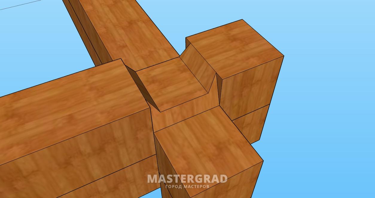

05.02.2017 в 17:04:00
kostman, Себе углы делаю так, разработал сам. Если зажим делать под прямым углом, то при усыхании появляются щели.
