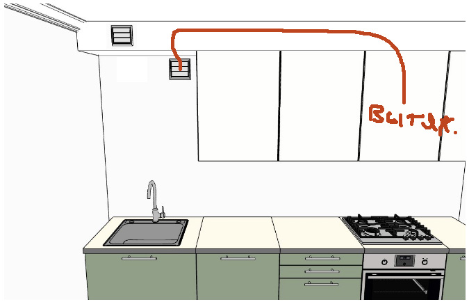

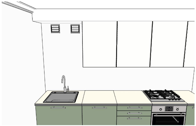

Мастера, скажите пожалуйста, возможно ли перенести с помощью пластиковых вент каналов вентиляционную решетку в кухне выше на 20-30 см в гипсокартонный короб. Так же через короб пустить канал от вытяжки ко второму вент отверстию. В место над мойкой повесить шкафчик в котором будут расположены уголки вент каналов. На рисунке №1 исходное положение, хочу сделать как на рисунке №2.

hotchili написал: В место над мойкой повесить шкафчик в котором будут расположены уголки вент каналов.
Зачем такие сложности? Можно перенести отверстия в вентканалах вверх, чтобы они оказались в коробе, в одно завести вытяжку, а напротив другого поставить на коробе решетку. Только почему у вас два вентканала? Это строители так сделали? Как правило в кухне делают один вентканал.

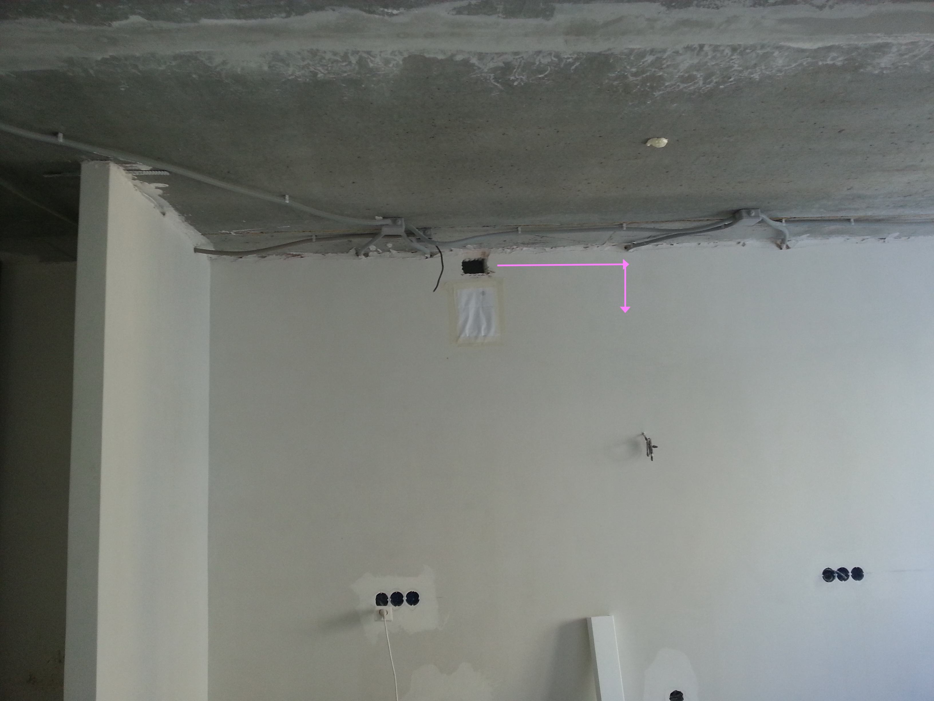

AlexEE написал: Зачем такие сложности? Можно перенести отверстия в вентканалах вверх, чтобы они оказались в коробе, в одно завести вытяжку, а напротив другого поставить на коробе решетку.
К сожалению так сделать нельзя, над отверстиями вентканалов проходит боковина шатровой плиты высотой 25 см.
AlexEE написал: Только почему у вас два вентканала? Это строители так сделали? Как правило в кухне делают один вентканал.
Да, два вентканала в кухне, от строителей. Дом - панелька 1968 г. постройки.

Я понимаю, что реализовать такое решение просто. Меня интересует на сколько существенное влияние на работу естественной вентиляции окажет перемещение отверстия, при помощи углов, выше на 20-30 см?

отверстия выше сосут воздуха чуть меньше, из-за меньшей разницы высот входного отверстия и выходного из шахты. Насчет углов не понял. Для кухни чем выше отверстие естественной вентиляции, тем лучше.

Вытяжка будет совсем не там, где задумывали строители дома. Пробил отверстие выше основного от застройщика, проведу пластиковый канал в коробе гкл. Вопрос - можно будет оставить старое отверстие вентиляции, поставить там небольшую решетку с обратным клапаном, чтобы из нее не дуло когда включается принудительная вентиляция на вытяжке?
