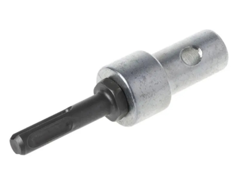

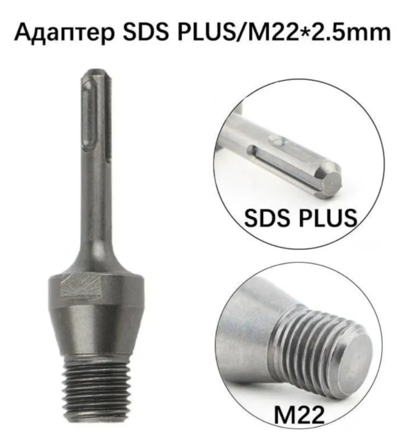

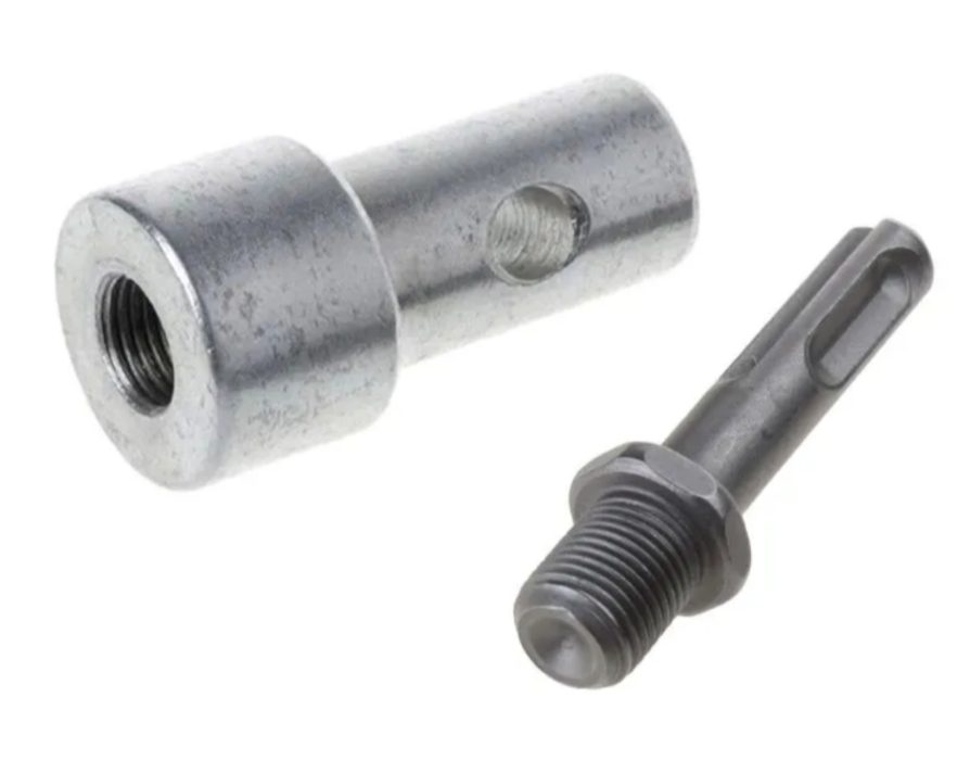

обе метрические, но с разным шагом, у алмазки 2,5мм а у победитовой 1,5 вроде-бы. Поэтому совокупить .....
Ребята, я нашел адаптер 1 1/4 с SDS plus (от 1600 рублей). Просто он, собака, в 8-20+ раз дороже чем М22 с SDS plus (от 208 рублей). Думаю должно все получится. По факту получения всех трех элементов и первого бурения дополнительно отпишусь, что из этой затеи вышло.

Sicure, А куда вы будете вставлять этот sds+?

BV, 1000046306в перф. Предстоит сверлить пазогребень и пеноблок т.ч. без удара буду работать и специальная дрель на мой взгляд не обязательна в данном случае.

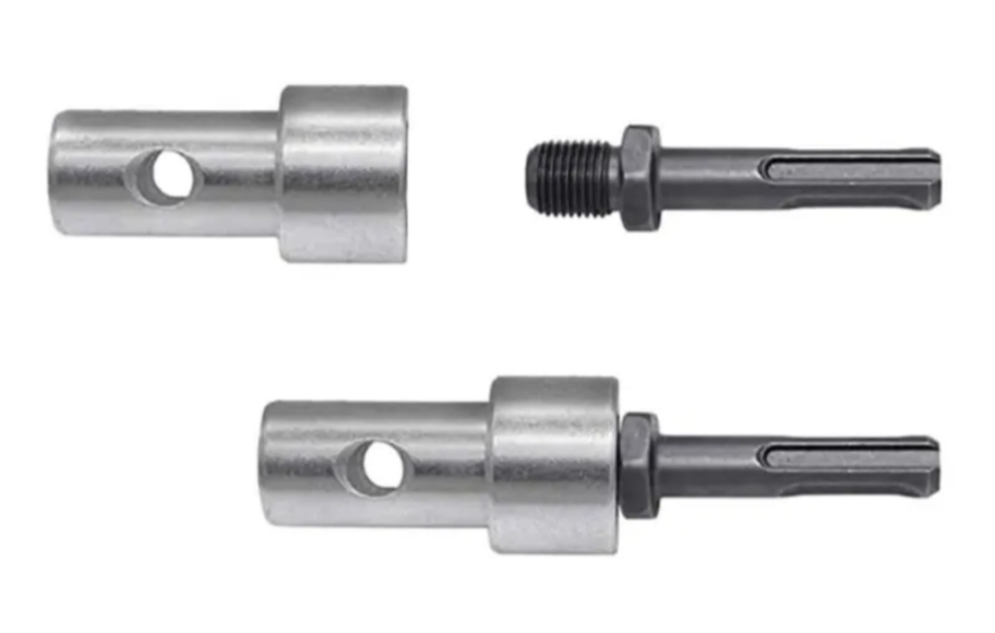

Sicure написал 05.01.2025 в 22:07

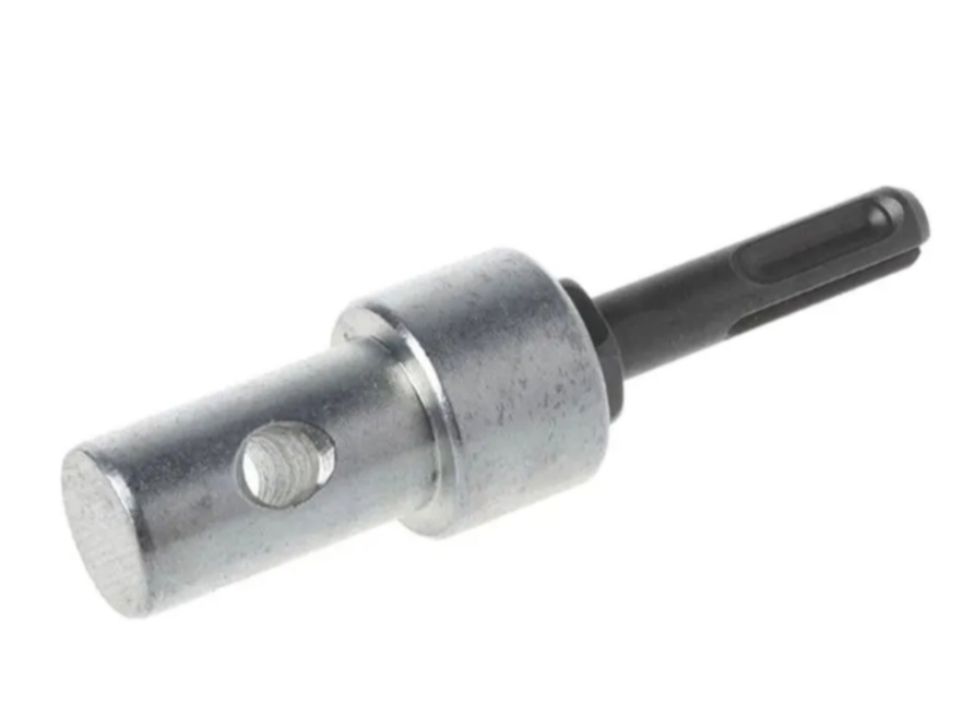

Ребята, я нашел адаптер 1 1/4 с SDS plus (от 1600 рублей). Просто он, собака, в 8-20+ раз дороже чем .....
10000463071000046305 ребята, систему собрал на 1 1/4. Все совпало. Теперь "соседи - вешайтесь - подонки")))

11.01.2025 в 17:31:08
100004631410000463161000046317 получается, но тяжко. Лучше доверять такие трюки профессионалам.
Нитачи 24 -уставший, перешел на более свежий ЗУБР с теми же 800 ваттами
