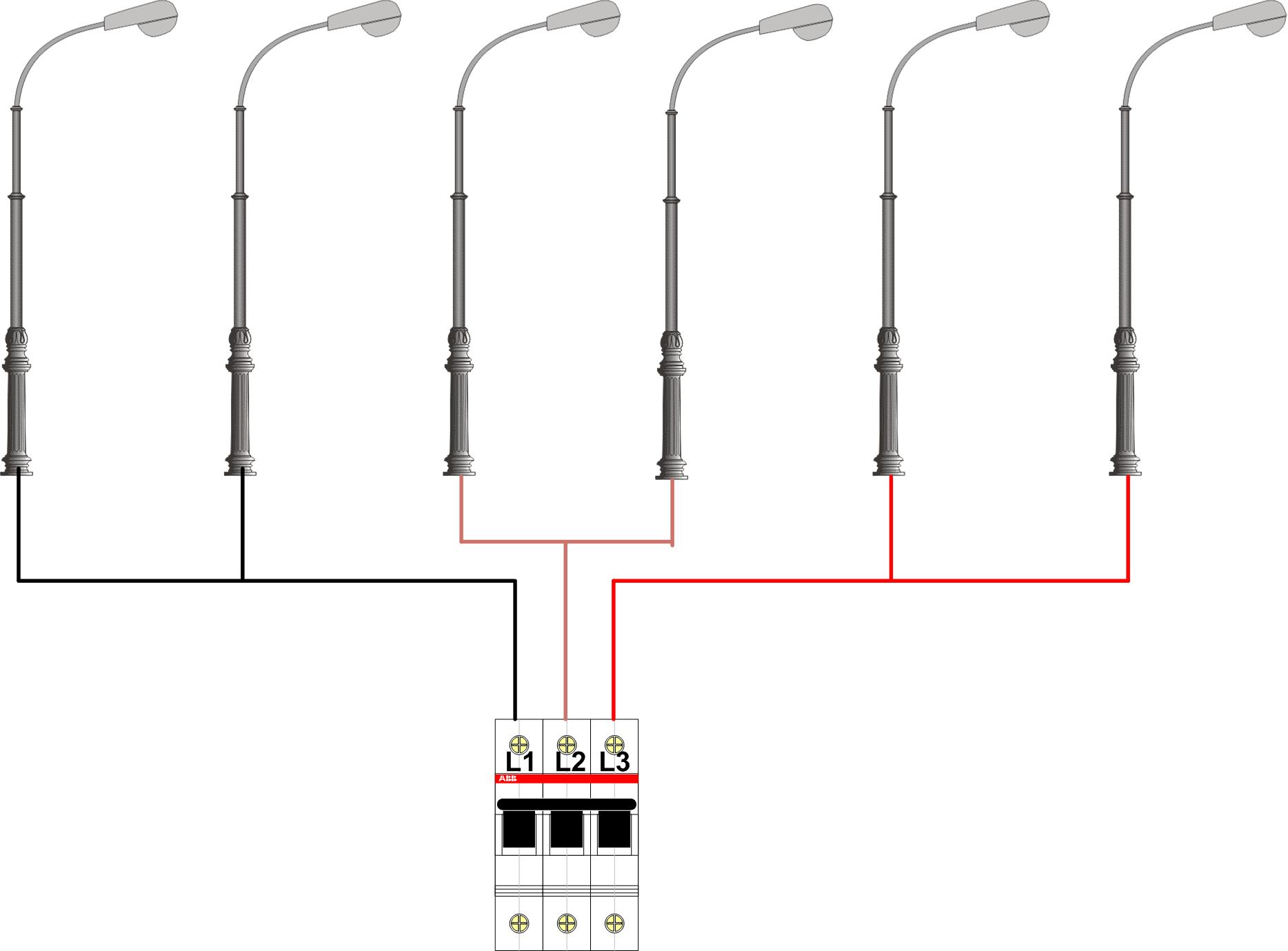

Здравствуйте, товарищи! Прошу помощи в разъяснении такого вопроса... Есть в дачном поселке улица с 6 установленными фонарными столбами. Фонари соединены таким образом
т.е. задействованы 3 фазы. Вопрос: как подключить к этой линии фото реле и реле времени. Как это сделать при однофазном подключении вопросов не возникает, а с 3-мя фазами как быть?

Ikebot, Через пускатель. Но обязательно катушка пускателя с искрогасящей цепочкой (RC-цепочка в параллель катушке пускателя или штатная в комплекте с пускателем), а то реле времени глючить будет.

РаботничкиНТ, там 50Вт светодиодные светильники, думаете все это нужно городить...

Овчинка не стоит выделки. Сейчас Фоторэле копейки стоит. Или все на одно рэле, или по реле на фазу.

Aтос, фото реле согласен, что копейки, а вот реле времени очень даже нормально стоит, особенно, если на 3 умножить :(

и как повесить 3 фазы на одно фотореле?

Ikebot написал: и как повесить 3 фазы на одно фотореле?
Ответ уже был
РаботничкиНТ написал: Через пускатель.
модульный контактор ссылка

megrad, спасибо, с этой частью понятно (фото реле + контактор) а как к этой схеме еще прикрутить реле времени?

Ikebot, зачем?

megrad, чтобы в ночное время, например, с 2 до 5 утра фонари не горели ибо не нужно.

Может такую штуку поставить http://svetorele.ru/p7375160-svetorele-tsifrovoe-kontaktnoe.html
