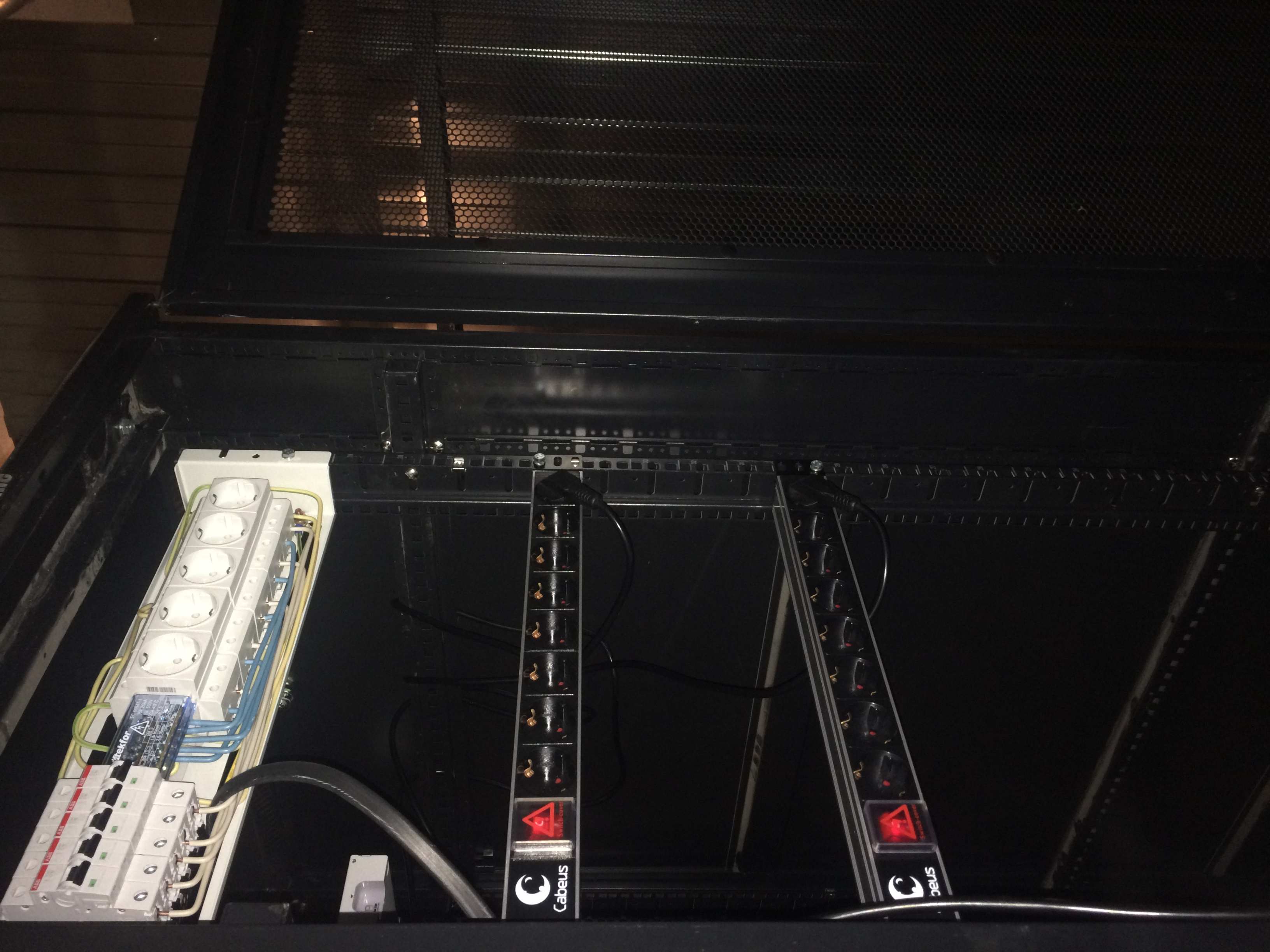

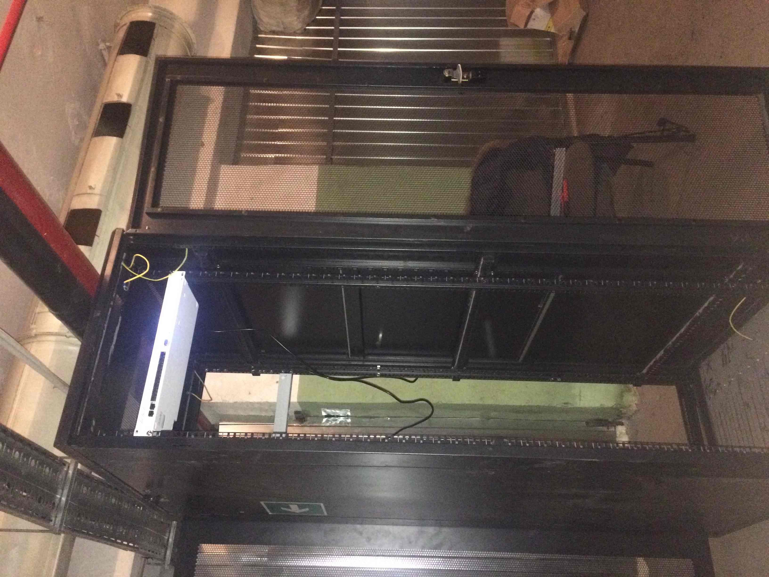

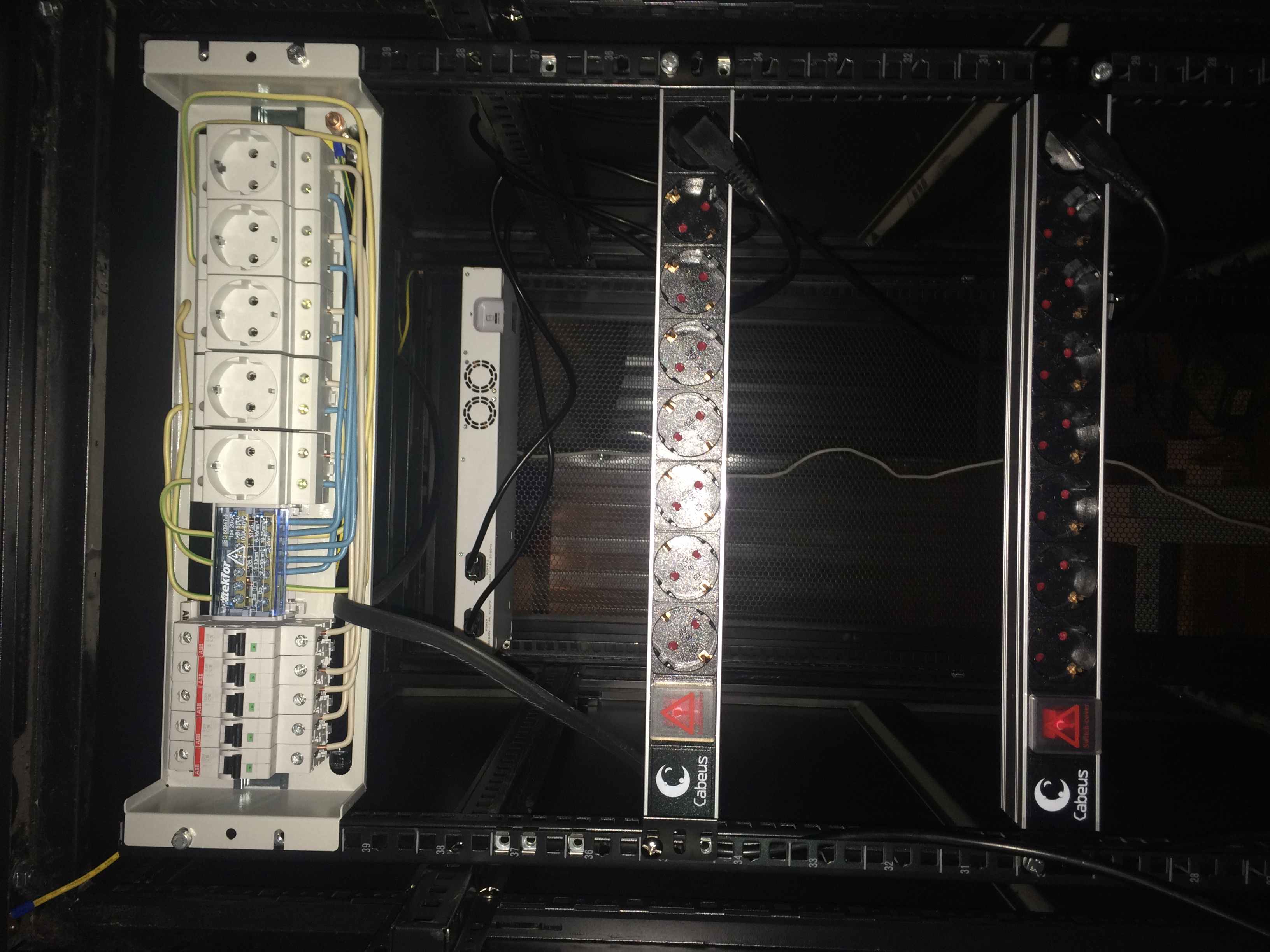

Шкаф, два блока розеток и роутер. Круть. Стоило хвастаться? Хоть бы текста почитать настрочили.
mironoff
mironoff
Регистрация: 20.02.2016
Сообщений: 102
02.02.2017 в 23:42:57

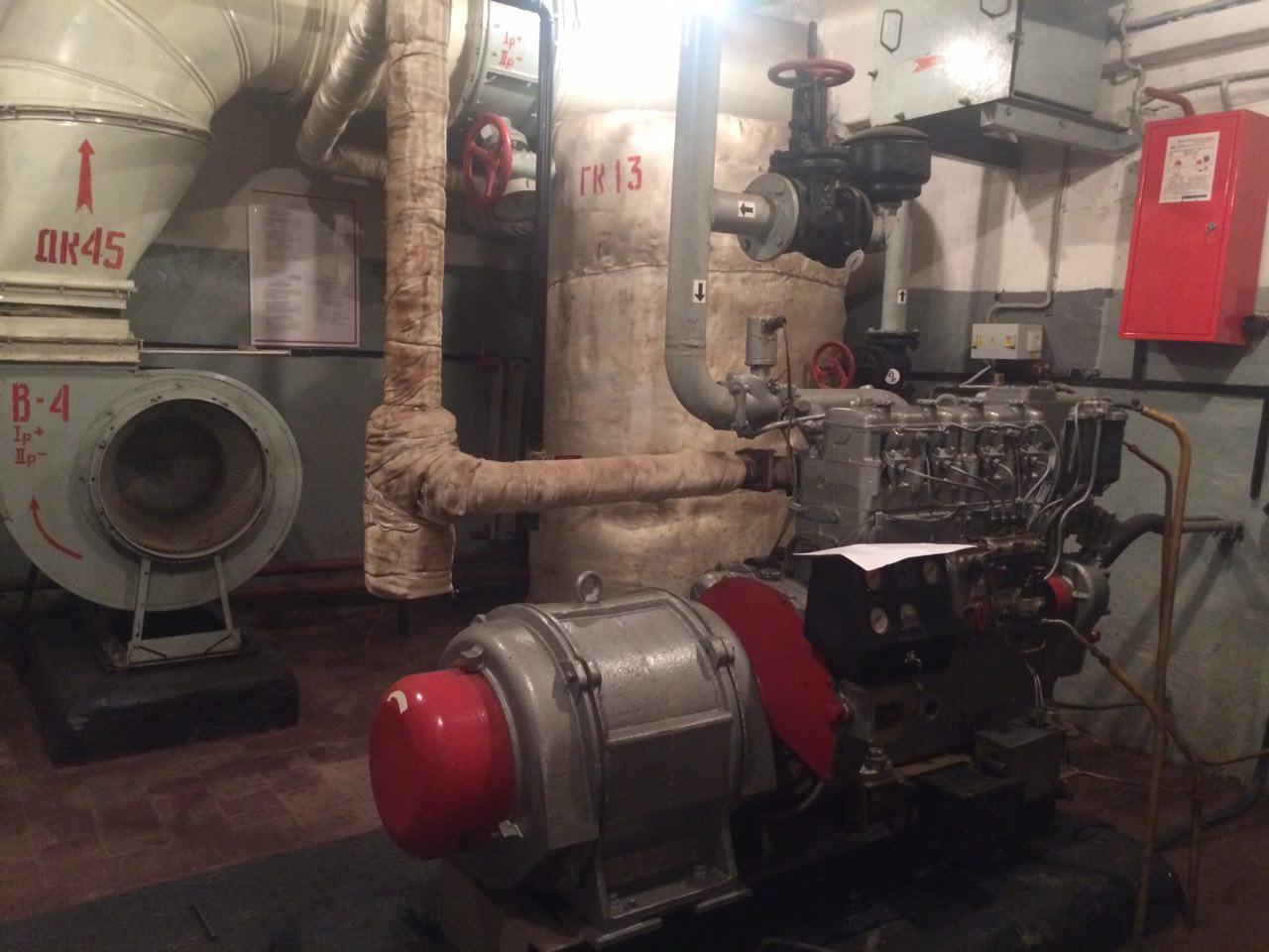

Mutny, текст ещё пишется, как достроимся, опубликую, обещаю:) В этом машинном зале (но не на данном этапе) планируем разместить ещё два шкафа по 42U, два по 32U, пять стоек по 42U (шкафы 1200 не влезут по габаритам в правый ряд, не будет доступа к задней плоскости). На следующей неделе будем собирать ВРУ. Сейчас нам согласовали 40кВт (63A), разумеется, будем расширяться до 140кВт (200A), так что ВРУ собираем с учётом расширения - останется всего лишь заменить ВА.
Схема эл.питания такая: Два ввода из города, ДГУ - рубильник в щитовой - рубильник в нашем ВРУ - (трансформаторы тока) - вводной ВА - шины. От шин через ВА запитаны щитки в шкафах.
Позднее планируем установить ИБП (в разрез вводного ВА и шин, с байпасом)
fiber, честно - никак, до трёх стоек температура выше двадцати градусов не повысится, вентиляция работает хорошо. По термометру сейчас имеем 12 градусов, летом, говорят, выше 19 не было. Когда критическую температуру (выше 20 градусов в холодном коридоре) превысим - будем согласовывать установку прецизионного кондишна.
